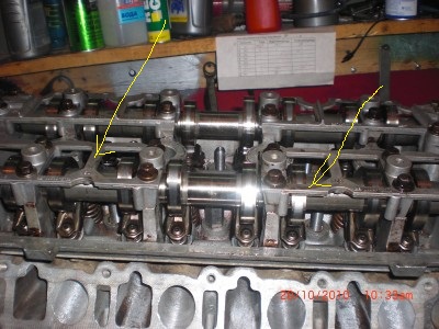

на крышке одного распреда оьломаны вот этти перемычки насколько это важно??? их присутствие

Главное, чтобы их обломки не мотались по мотору, даже в виде маленьких кусочков.
Фактически, в работе участвуют только сами мостики (где болты).
Но их отсутствие настораживает только тем "а куда они нафиг делись и при каких обстоятельствах?" Единственное, что приходит в голову - это что меняли колпачки, и отломили их съемниками клапанов (вот тут они в общем-то нужны, у одного из валов - у второго съемник родной прям за вал цепляется)...

тобишь при демонтаже постели нужно главное не перепутать мосты мстами, а так ничего страшного в этом нет? я прав??? а кусков небыло, похоже это осталось от старого хозяина и он похоже их и повыламывал.

Распреды снимали, неравномерно болты зажимали, вот и поломали, они доволлно хрупкие.
А так ничего страшного.

Ну а "не перепутать" - это вообще само собой, даже и упоминать об этом как-то несерьезно...
От неравномерной затяжки они не отвалятся - это всё же не силумин... А вот от неудачного "зацепа" при рассухаривании - запросто...

Ну я же знаю что говорю, сам сломал так один:) На том моторе правда уже до меня переломали половину, так что я особо не аккуратничал..
