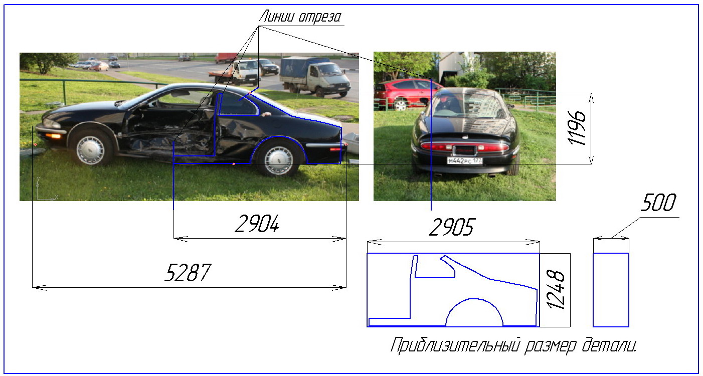

Разборщик в Америке хочет от меня картинку как ему вырезать
заднее крыло, я сам не знаю, чего делать?
На вес мне уже наплевать, в самолет бы влезло, ( в разумных пределах).

В самолет заднее крыло от Ривы вряд ли влезет...
Для показа "как резать" попробуй посмотреть каталоги с картинками на www.usa-auto.ru - представление о конструкции дают, соответственно и места резов прикинуть можно.

тимоха - если есть возможность сделать фотки заднего крыла с разных ракурсов + фотки порога, я мог бы тебе нарисовать линии разреза

Насчет задней стойки соглашусь, только если там заводской шов, иначе поверхность потом не вывести. Для примера, у Марковки там приходится резать на 12-15 см ближе к переду от задней кромки двери...
Порог надо отрезать от одной, заднее крыло - от другой, потому что иначе монструознейшая деталь получается.

Сообщение FSV » 16 дек 2010, 00:01
ТимохА, слушайте лучше тех, кто это делает или, возможно, будет для Вас делать.
Заводского шва там не существует и боковина вваривается целиком. Вокруг нас ездять миллионы автомобилей с замененными задними крыльями и никто этого не замечает.
Насчет порога - не лишено смысла. Если транспортировать такую деталь невозможно, то режьте в том месте, где крыло переходит в порог (в области заднего конца двери). А порог уже вырезать отдельно.

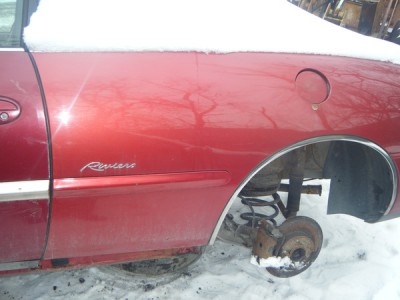

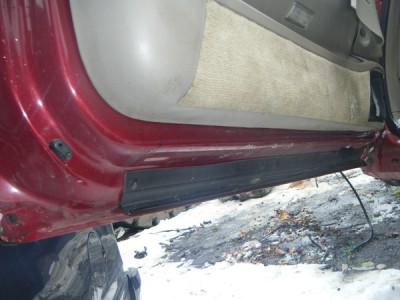

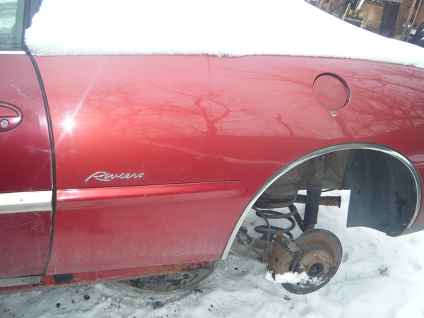

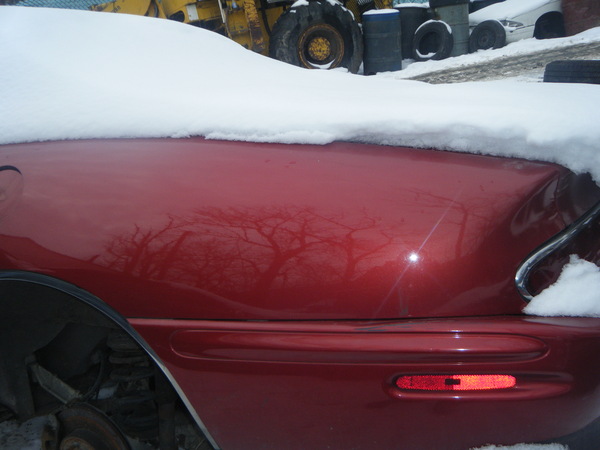

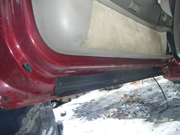

Сообщение ТимохА » 16 дек 2010, 12:51
Партнер по перевозке мне согласовал пересыл такой детали самолетом по 12,5$ за кг.
Отправляю разборщику.

Re: Buick Rivierа "97
Сообщение игрок » 16 дек 2010, 18:15
лучше было бы и переднюю стойку отхватить, как писал фсв. не столь там уж и монструозная деталь получается.
