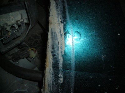

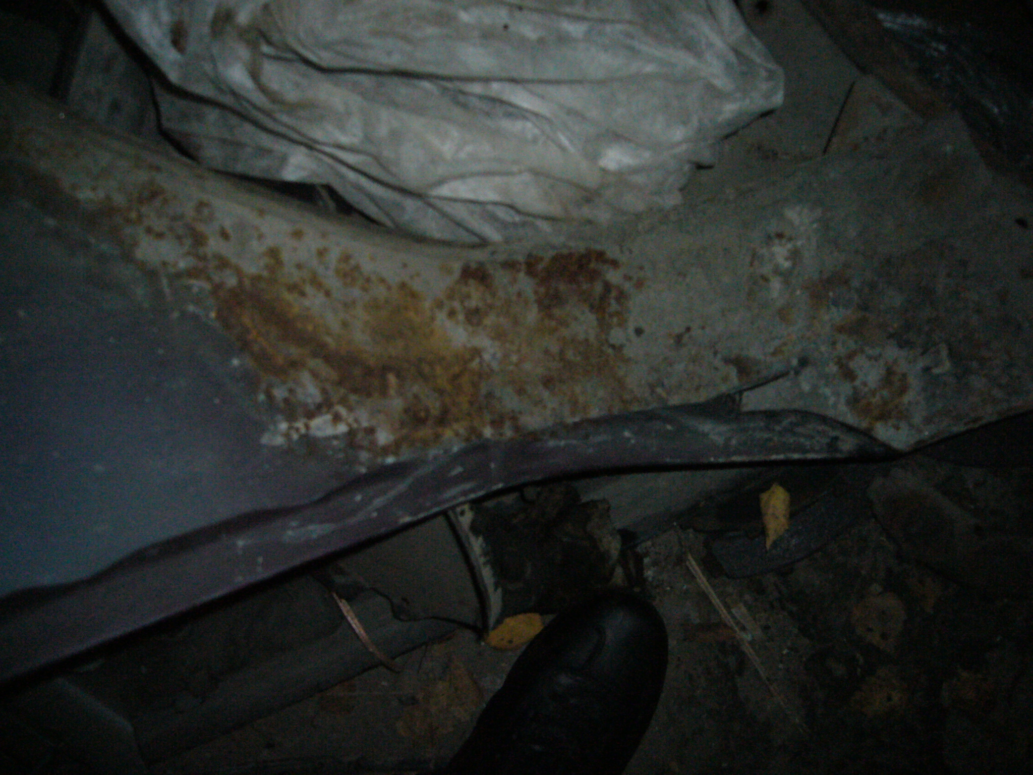

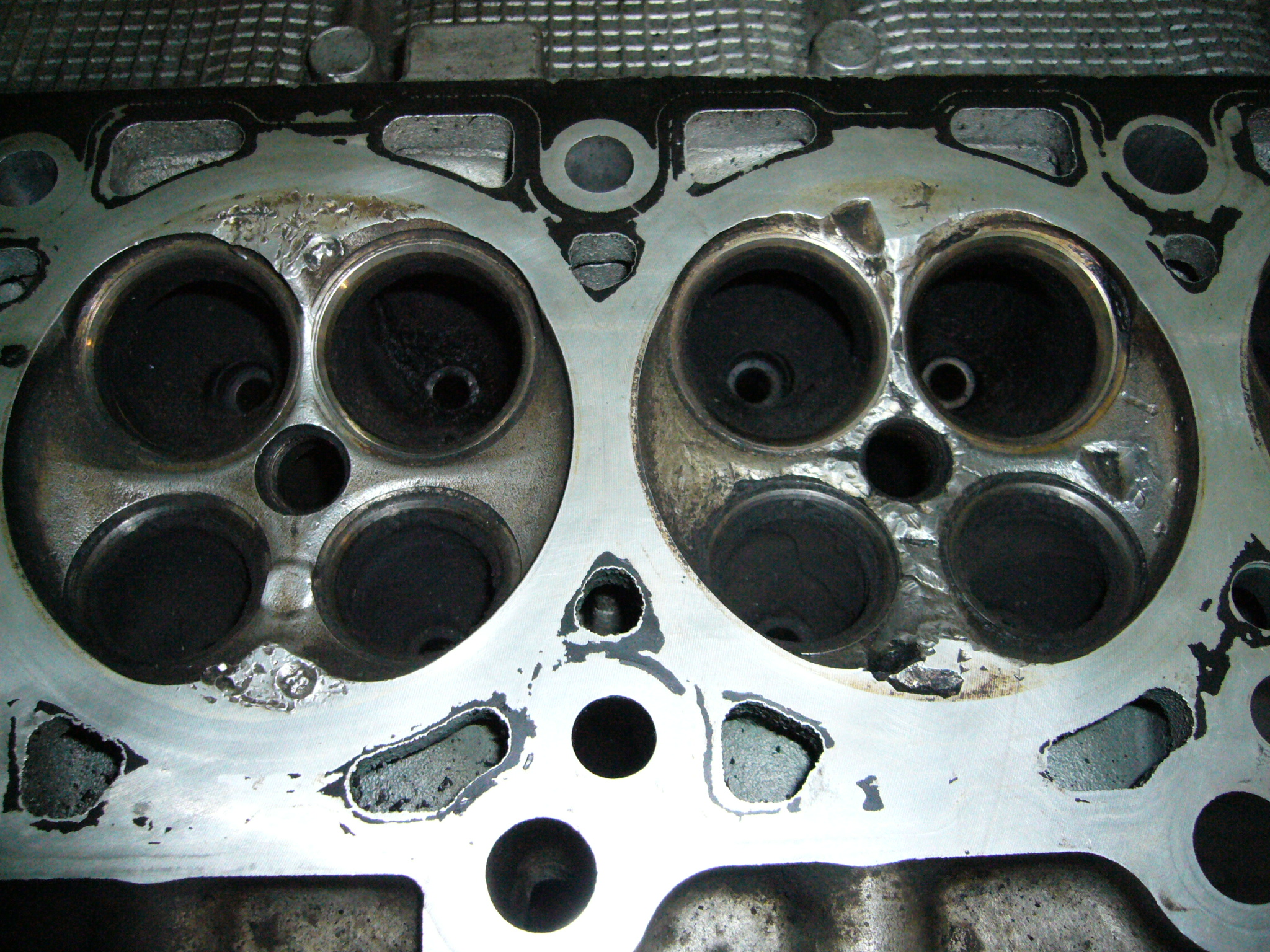

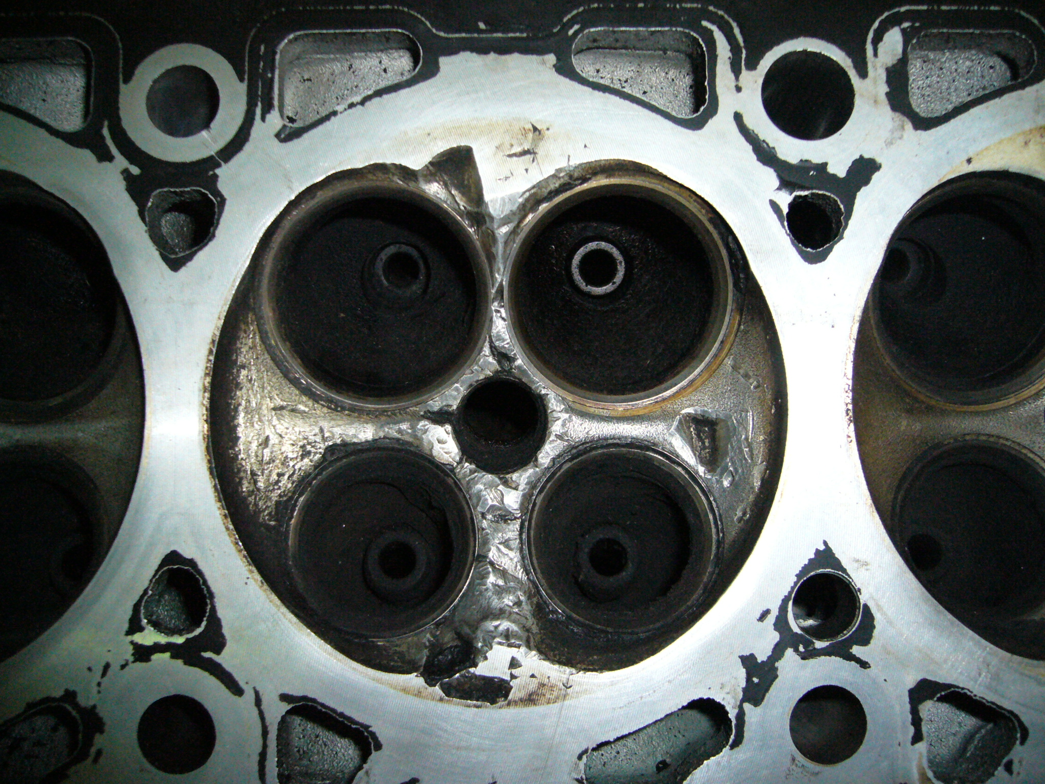

Немного фото, чтобы не быть голословным (кач-во мыльницы)

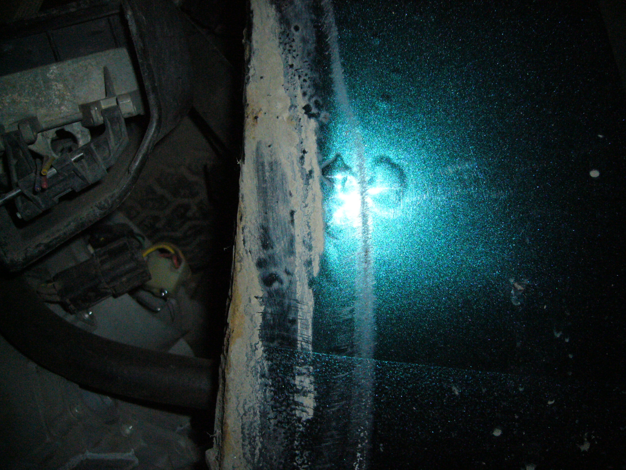

Еще крыло
Еще крыло
Это крыло снаружи
Это крыло снаружи

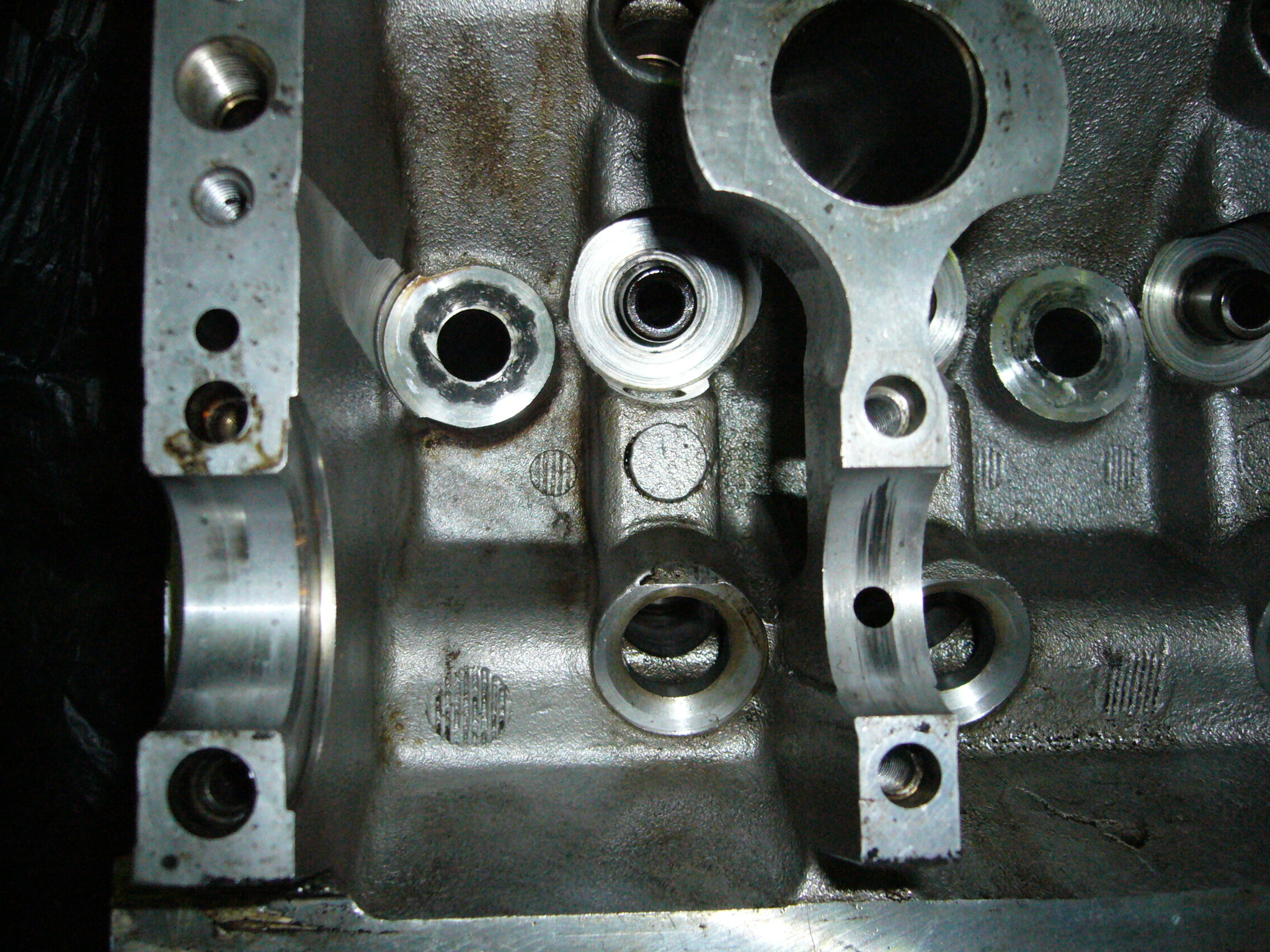

Это одна из постелей

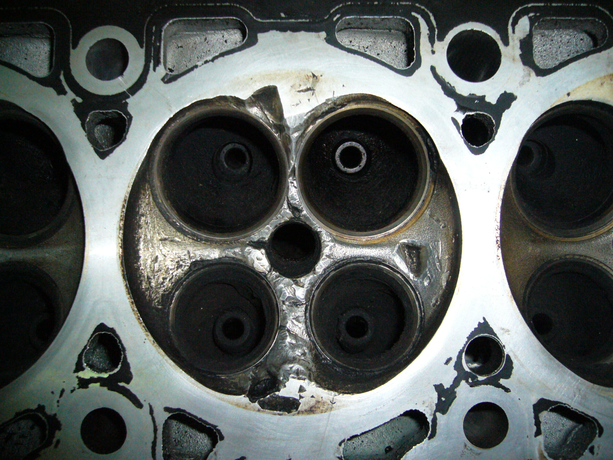

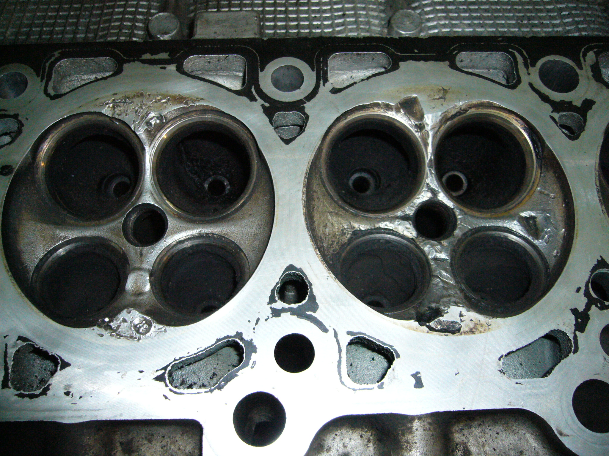

Это для сравнения соседние клапана (уже почищены!)
Это следы металлического шпиона

Пороги и двери не сфотал - шел дождь и было влом.
Узнал у Артема марку краски - ну нафиг выбрасывать 1000 уе. Ну и жду предложений по новому цвету. Желательно, чтобы был в районе "баклажан" (так почему-то в ПТС написано).
И крыло изнутри
И крыло изнутри

Maxopka
Сообщения: 2663
Откуда: Екатеринбург
Re: Вопросы от Махорки
Сообщение Maxopka » 15 окт 2012, 17:02
Звонил в "хонсервис" - у них нет оборудования для ремонта постелей. Отправили в "мотортехнологии". Там сказали, что если распреды в диаметре меньше 22 то они не возьмутся. У нас как с этим диаметром?
Mark VIII 1995 - sold

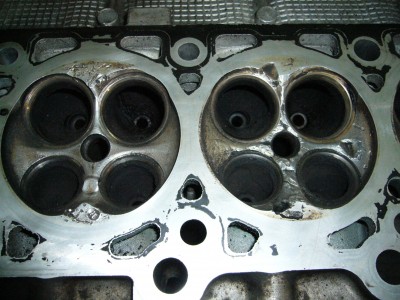

А как такое могло произойти с металлом головы? Как будто молотком его на горячую херачили))
шейка и пастель распредов на 96 год
Journal Diameter (All) 26.962-26.936 mm (1.0615-1.0605 inch)
Bearing Inside Diameter (All) 27.012-26.987 mm (1.0635-1.0625 inch)
а насколько критичны задиры пастелей распредов? если просто забить?
