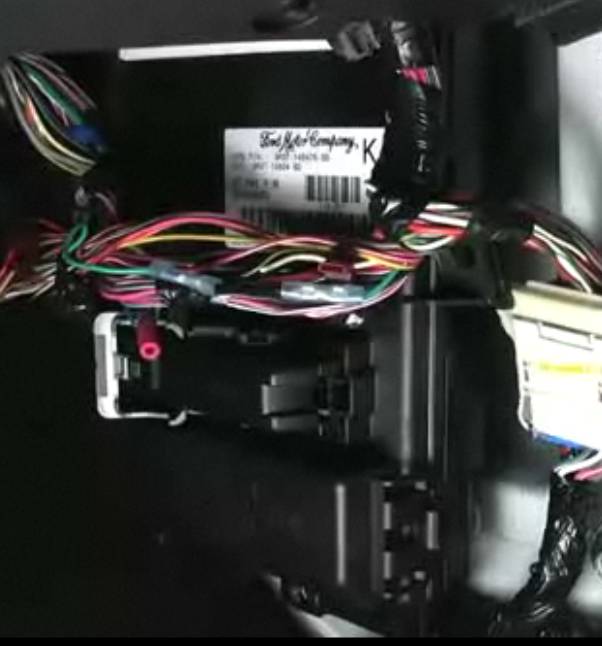

Сообщение Zhukovsky » 06 май 2010, 22:13

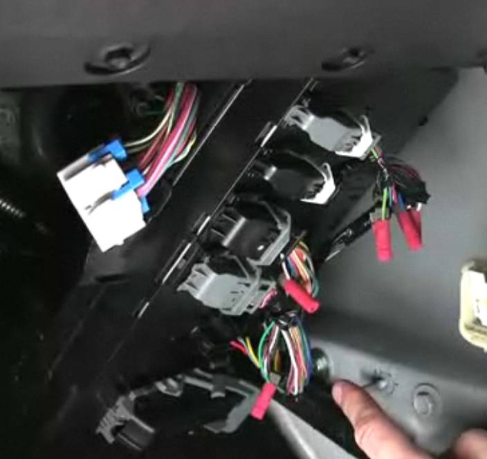

Изображение не очень но все же - это SJB на Mustang 2005
Ford FIVE HUNDRED 2005
Jeep Cherokee 2006
Дмитрий
Re: Ксенону пипец?
Сообщение Николай Пименов » 06 май 2010, 22:40
SJB - это не ЭБУ. ЭБУ - это ECU.

Сообщение Zhukovsky » 06 май 2010, 22:45
В митчеле написано что SJB это комбинация панели предохранителей и микропроцессора, который управляет, в том числе и внешними лампами. Ключевое слово микропроцессор - никаких реле нет.
Jeep Cherokee 2006
Дмитрий
Re: Ксенону пипец?
Сообщение Николай Пименов » 06 май 2010, 22:57
Фишка в том, что стопы и поворотники - это ключевые элементы безопасности. поэтому мпроцессорное управление в них не используется, это практически прямые провода. То бишь, при выходе из строя этого процессора, всё равно должны загоряться стопы при нажатии педали и моргать при включении скажем "аварийки". Это всё соображения. на самом деле надо просто пошукать в сети схему этого SJB - наверняка есть...

Сообщение Zhukovsky » 06 май 2010, 23:03
Ищу, не могу найти пока ...
PS Я когда код от домофона искал, нашел его именно на нем, повертел в руках насколько мог, реально представляет из себя панель предохранителей и блок небольшой железный завальцованный.

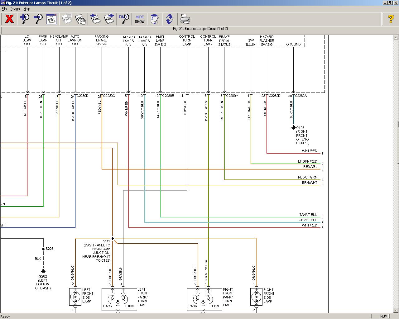

Сообщение Zhukovsky » 06 май 2010, 23:11

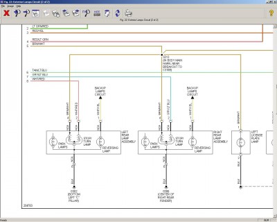

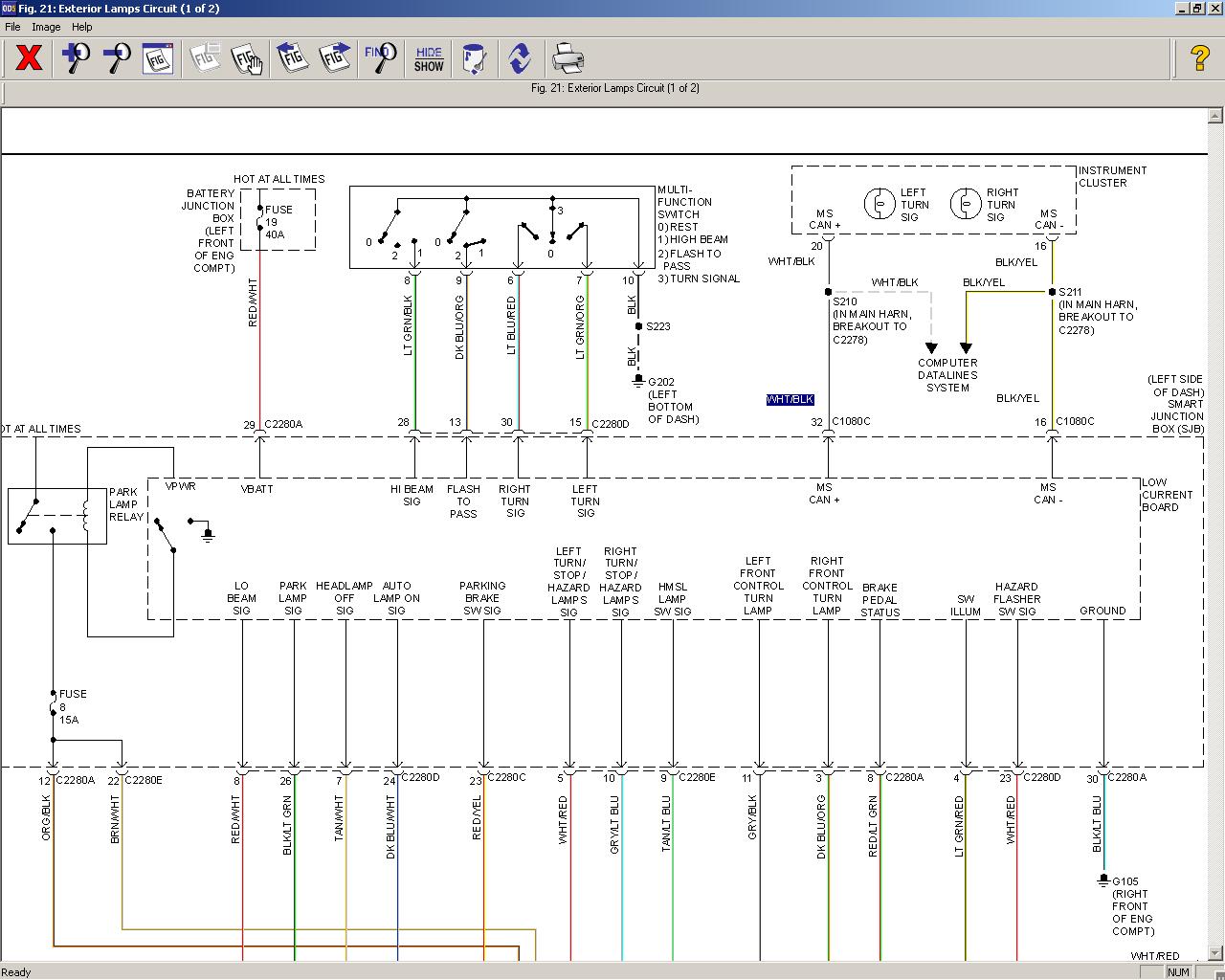

Вот кусок схемы из митчела
Jeep Cherokee 2006
Дмитрий
Re: Ксенону пипец?
Сообщение Николай Пименов » 06 май 2010, 23:27
а ниже?

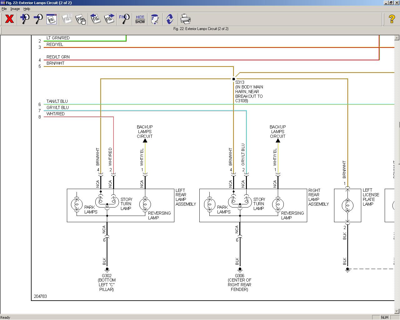

Re: Ксенону пипец?

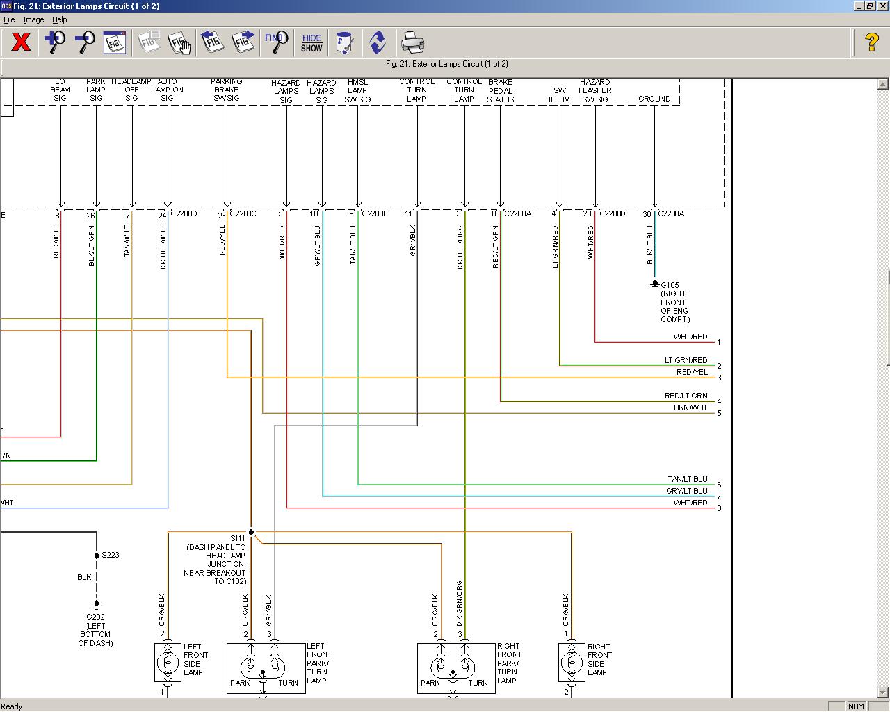

Сообщение Zhukovsky » 09 май 2010, 15:30
вот
Jeep Cherokee 2006
Дмитрий
Re: Ксенону пипец?
Сообщение Николай Пименов » 09 май 2010, 21:43
Ну, всё как у всех нормальных Фордов...
исходя из грубой реальности и унификации - SJB штука простая и универсальная, давно уже кем-нибудь "вспотрошенная"... посмотрю сегодня за ночь...

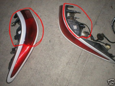

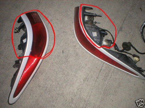

Кстати, ещё для Марков: есть ещё идея. Можно взять компонент отражателя от Ген-2 (внутренний серебристый который) в "уголках" сзади (обведено кранным на картинке), потом взять инструмент типа "дремель" и выточить в красном стекле 3-4 полоски (по аналогии с ЗХ для Ген-2), "впечатать" в них поликарбонат желтый (или белый/прозачный) и собрать это всё. Выглядеть будет как Ген-2, ну а чтобы увеличить стоп - двухяркостные "лампы" (предпочтительно светодиоды, ибо потребляемая мощность) в крышку багажника, спираль поярче - на стоп в параллель. Поворотники - в параллель со спиралью "чисто поворотников" (их тоже на светодиоды поменять), и желтые габариты спереди - тоже в параллель к повороту. Думаю, будет не очень страшно...
