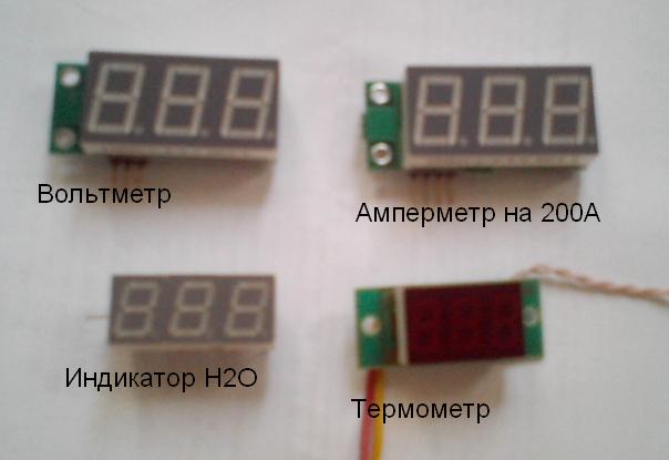

Фото приборов дополнительно установленных на автомобиль.
Вольтметр - бортовое питание, амперметр на 200А сумарное потребение всех нагрузок, термометр - переключаемый двигатель электролизер, индикатор Н2О.

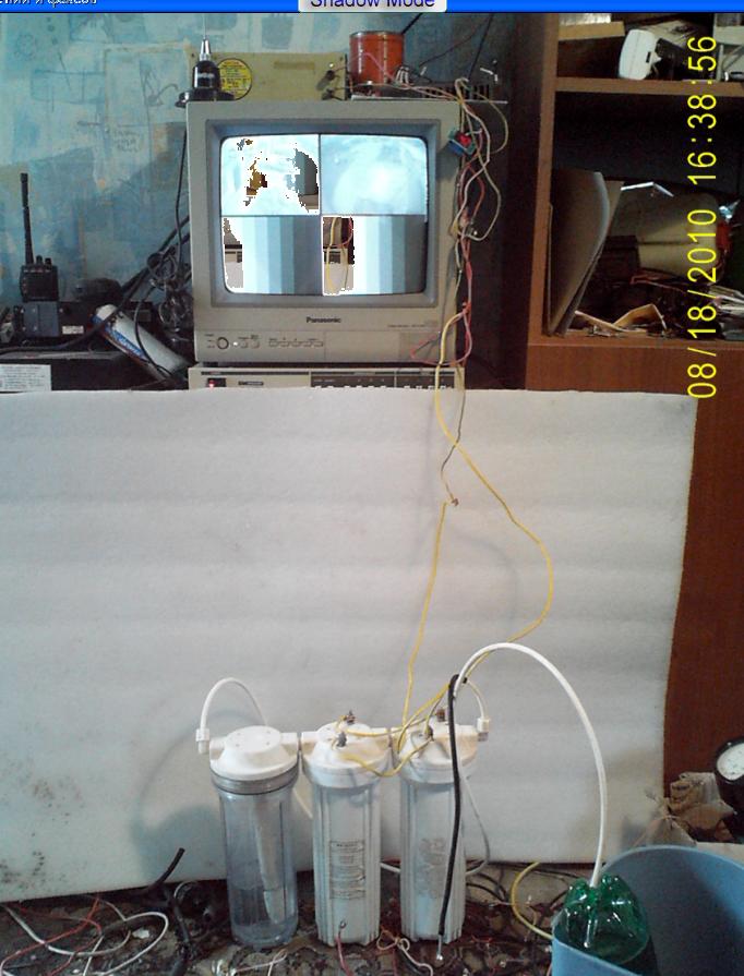

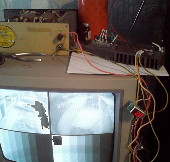

Фото экспеременальной установки, удобный макет для испытаний, был установлен в багажнике.
Источник питания выдает 12 вольт максимум 10А, на проводах амперметр до 20А показывает 2А дальше регулятор частоты импульсов и тока - регулирует потребляемый ток от 0 до 40А в зависимости от оборотов двигателя, есть ручная регулировка и регулировка пределов минимум - максимум. На радиаторе выходной транзистор.
При токе 2А выход газа 1,5 литра за 5 минут, при токе 10А 1,5л. в минуту.

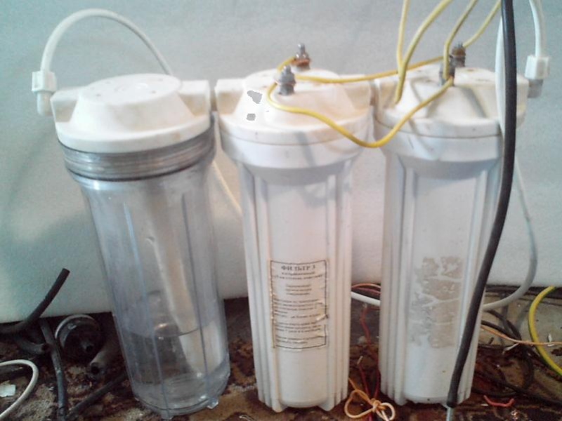

Это один из первых эксперементальных вариантов слева пробка долива воды, справа штуцер выход газа.

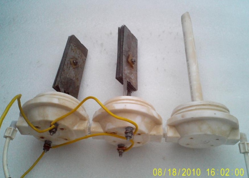

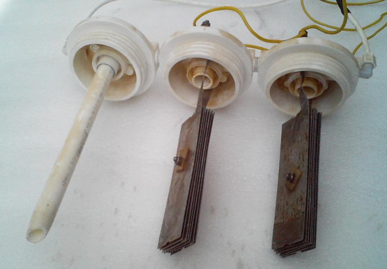

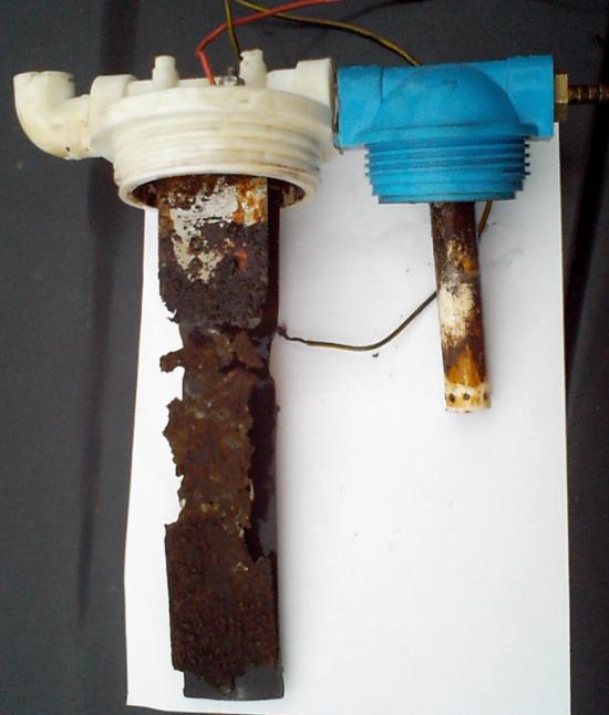

Фото экспериментов с неудачно выбранным электролитом съевшим электроды.
