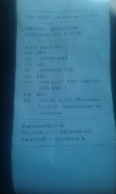

Нашёл в нашем небольшом городе диагноста который смог подключится и продиагностировать автомобиль. Николай если я правильно понимаю она опять начинает ругаться на какойто лямбд?
Re: Вопросы, вопросы и конечно ответы :D
Сообщение Николай Пименов » 16 сен 2013, 14:29
проводком его, проводком читаем и не паримся сканерами! себя мучаете и окружающих.
Ещё раз - принцип изложен тут: http://taurus-club.ru/faq/index.php?op=viewid&id=5
Пока лекарство одно - сброс ошибки, потом посмотрим чё-как.

Сообщение Casper_93 » 18 сен 2013, 10:14
Отключением клеймы с аккумулятора ошибки сбросятся? Если да, то на какое время снимать клему?
Сообщение Николай Пименов » 18 сен 2013, 13:10
Сбросятся. Секунд 15-20 хватит. Можно для успокоения подержать минут 5.
