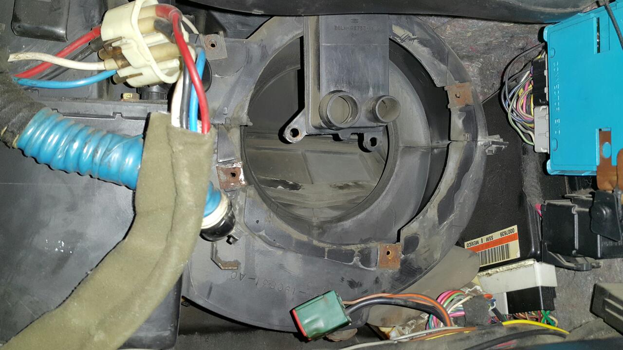

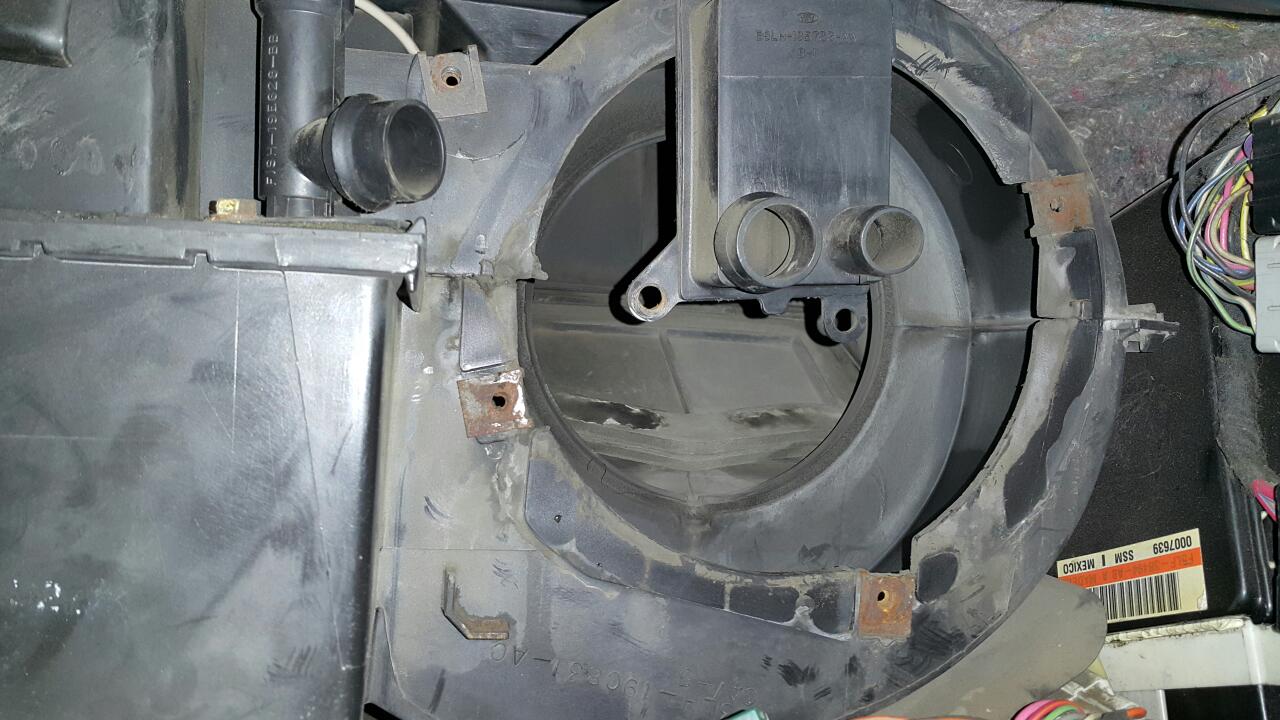

Re: Кондей...
Сообщение GoaD » 21 май 2015, 15:31
Кто знает что за черная коробочка закрывает вентилятор, в которую входят два шланга?
Re: Кондей...
Сообщение Николай Пименов » 21 май 2015, 16:45
Это 96 года мульки походу какие-то, у меня такого не помню...
Lunar
Сообщения: 319
Зарегистрирован: 22 янв 2010, 20:00
Re: Кондей...
Сообщение Lunar » 21 май 2015, 20:24
так пробей партнамбер в гугле
