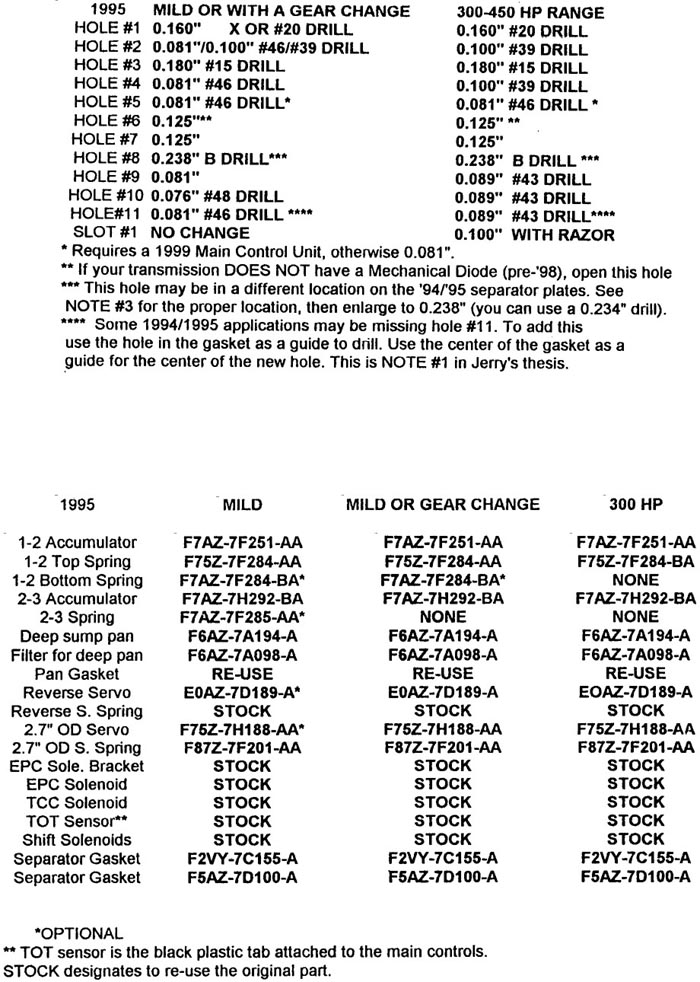

Вот из книжки Джери
Re: Вопросы, вопросы и конечно ответы :D
Ок, спасибо!GoaD писал(а):Вот из книжки Джери

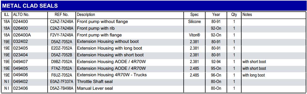

Начну с простого... , где смотреть маркировку хвостовика. На нем самом выбито должно быть? Где искать?Motorcraft писал(а):Сальник масляного насоса один, сальник хвостовика бывает минимум 2х видов, подбирать по маркировке хвостовика.
Вот мой хвост:
Предполагаю, что должен быть Ford #7W7Z7052A, но уверенности нет, поэтому и пытаюсь уточнить.

Если стоять лицом к выходу коробки, то будет сверху выбито 33 или 38, не помню. Заказывай оба, по месту выберешь.

loddid. Шифт-кит приведенный не брать, если хочется чего сделать тюнинговое - пересверловка по J-Mod и достаточно. Насчет замены 1-2 - его менять только если он старой конструкции, а конструкцию ПО ОПИСАНИЮ сменили как раз в 95м. Для замены 2-3 уже нужно открывать плиту, а это прокладка, да и сам не хочешь лезть глубже.
Сальник...походу вот такой - F7AZ7052A. Разница в сальниках вообще - в наличии или отсутствии вот этой рыжей части что видна на фотке.

Сальник по каталогу альто
