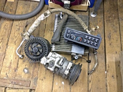

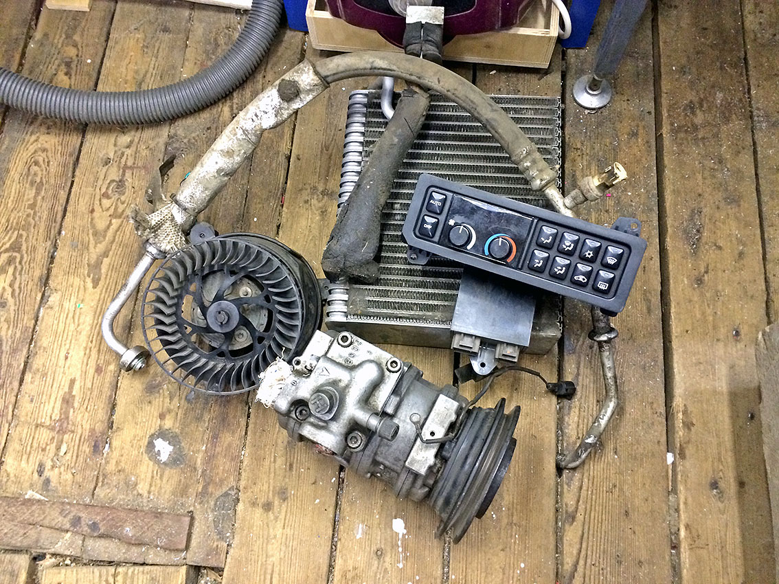

Нужно лечить машинку, пока холода не наступили.
Снова нужно снимать блок печки, смотреть испаритель кондиционера на предмет утечек.
Под капотом всё чисто, светящихся следов УФ-краски нет, а вот во время ковыряния с моторчиком печки, внутри обнаружил светящиеся следы от краски.
Специально для обнаружения утечек купил УФ фонарик и жёлтые очки (видно даже малейший след УФ-красителя из системы кондиционирования).
Вчера же, мы пытались заменить катушку в муфте кондиционера и чуть не спалили новую оригинальную катушку.
Начали разбираться и пришли к выводу, что заклинило сам компрессор кондиционера. Сняли его, разобрали.
Внутри развалился один из подшипников и шкив с поршнями поймал клина.
Сегодня поехал за б/у запчастями. Взял, всё, что нужно.
Блок управления климатом и моторчик печки заменил сегодня. Дуть из воздуховодов стало сильней.
Блок климата снимать придётся ещё и потому, что моторчик, открывающий и закрывающий заслонку внешнего воздухозаборника, тоже глючит.
При закрытии заслонки раздаётся треск. Либо что-то с шестернями внутри моторчика, либо с механизмом закрытия заслонки.
Без снятия блока климата добраться до механизма не представляется возможным.
В общем, пока на улице тепло, буду лечить болячки в авто.
