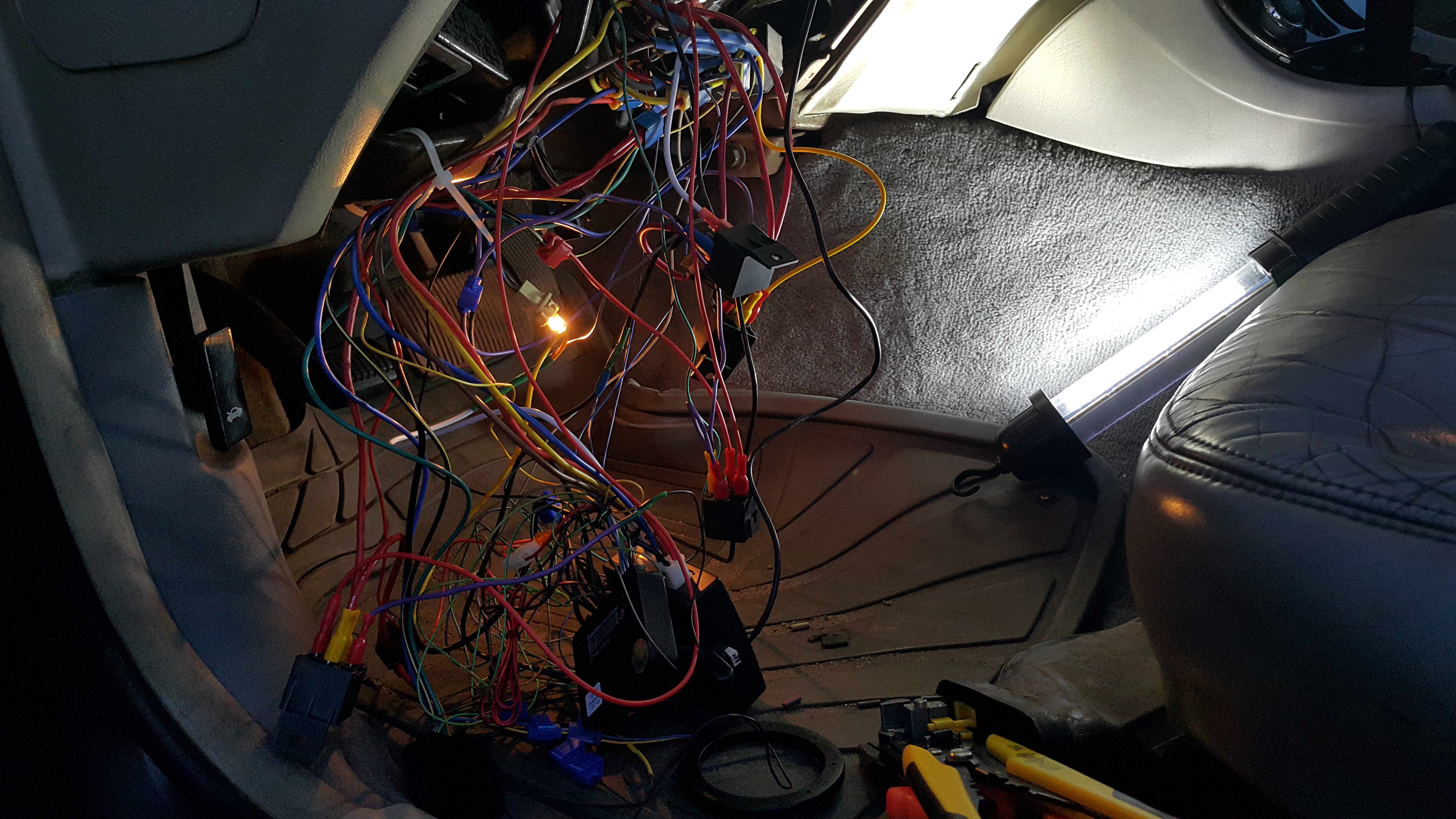

Вот такая борода)

GoaD писал(а):Не смотря на то, что м31 старая модель, функции те же что и в м32. Покупал еще в прошлом году за 5.
Управление по телефону, смс и из приложения. Есть немного функций сигналки. Открытие двери, багпжника, зажигание. Gps треккер, правда тут палево, все через их сайт, вся история, где был, где остановился. Ставил сам, в параллель с замком и кнопкой запуска.
С кнопкой сейчас есть косячок, заводится, но не глушится. То ли сам закоротил чего, то ли блок сломался, сейчас с китайцем выясняем.
Я правильно тебя понял, что ты автозапуск именно сам ставил?

В Марка можно имплантировать запуск, просто грамотно это сделать - много труда, и что наделают в сервисах - хз, то есть если хочешь нормально - нужно делать самому.

Я себе автозапуск вкорячил в Аэростар. Даже работает :) И по таймеру, и дистанционно. За одним исключением - печка не крутится :) То есть двигатель-то прогрет, а вот в салоне - холодно. Догадываюсь, что где-то не тот (или ещё не тот) "плюс" на сигналку посадил, но вот какой? Схем нет... Подключал методом антинаучного тыка (антинаучного - потому что с тестером :)).

Да, сам все. Там вмя засада в том, чтобы не только питание на стартер и зажигание пустить, но и на все остальное, включая кондей. Кучу реле поставил. Чтобы сесть в прогретый салон, нужно при выходе заранее включить режим рециркуляции климата (макс а/с). Хотя подумываю через реле включать этот режим вместе с автозапуском.
Защита от угона: дверь открыть, заглохнет. Тормоз нажать тоже заглохнет. То есть чтобы поехать, я глушу автозапуск и завожу как обычно уже.

Ну да, схема типовая для автозапуска. Аналогично - чтобы поехать, приходится глушить машину :D

Тут корректнее так: открыл дверь (с брелока!) - 15 сек - глохнет, или нужно за 15 сек вставить ключ и повернуть до "зажигание вкл". То есть без ключа один фиг не уехать, а от банальных обходов ключа у нас и так защит достаточно.

От ключа хочу совсем избавиться, ключ будет на резервный случай, когда кнопка не будет работать. Вместо ключа будет nfc брелок или метку прошью и прилеплю куда-нибудь. Штатный брелок только для открыть-закрыть, постановка на сигналку. Старт кнопку врезал вместо прикуривателя. Слишком яркая подсветка у нее синяя, поменяю на зеленую. Пока все разобрано, соберу выложу что вышло.
