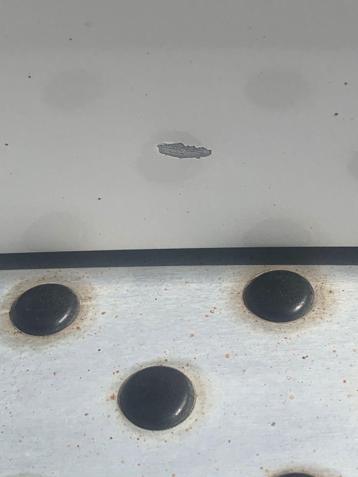

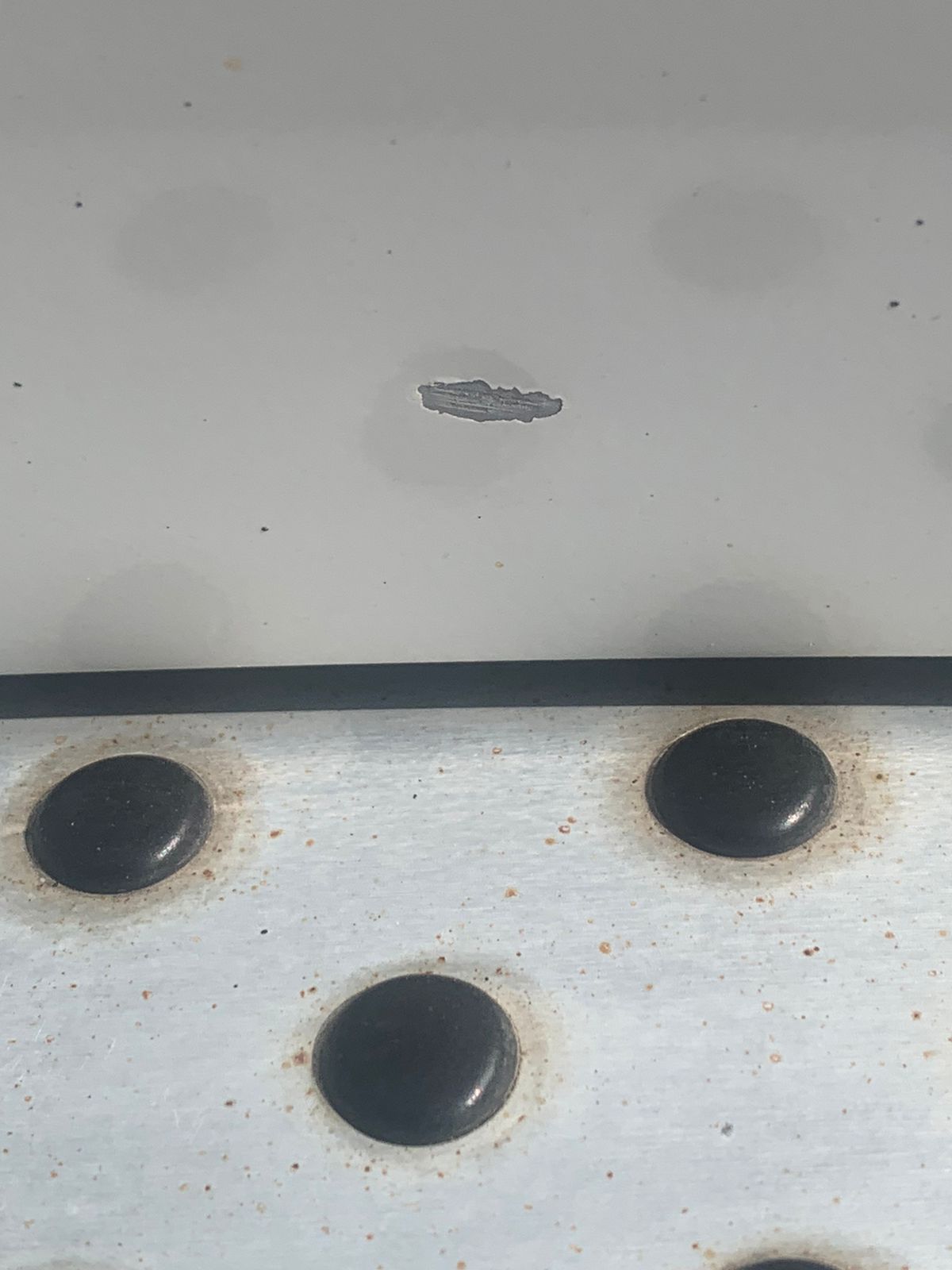

Кстати, о ржавчине.
Вот так на БМВ выглядит скол. Краски нет, но и нет ржавчины. ( это низ двери )
Как выглядит скол на Эскалейде вы и так знаете.
