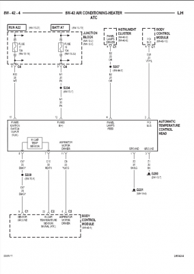

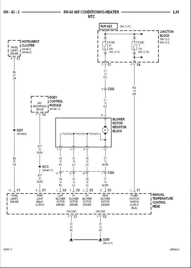

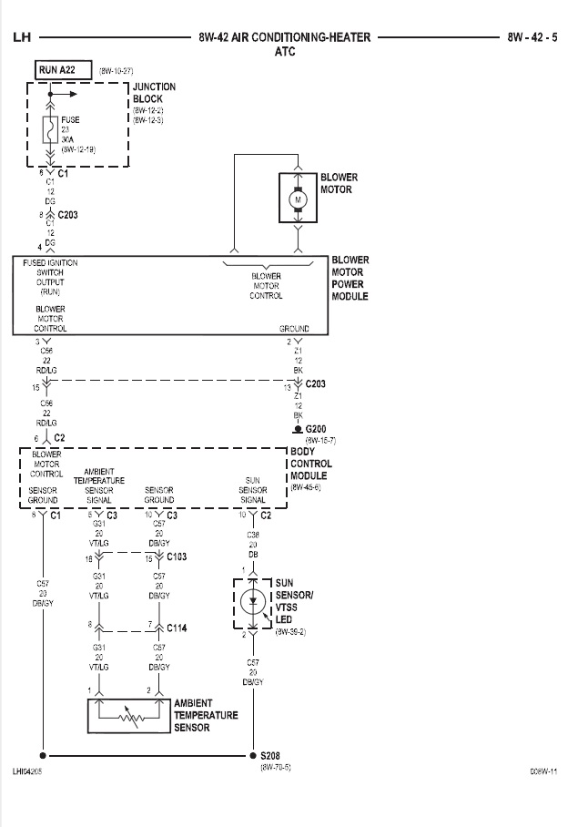

Схемы нашел.
Сейчас попробую выложить.
Только скажу сразу резистор не при чем...
DODGE CARAVAN 93 3.0L Silver
alexauto2005
Сообщения: 352
Зарегистрирован: 08 май 2010, 00:14
Откуда: Россия,Тула
Re: утечка электроэнергии
Сообщение alexauto2005 » 16 авг 2012, 23:22

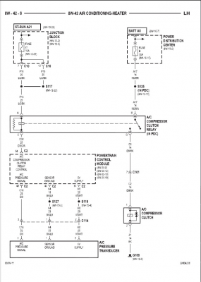

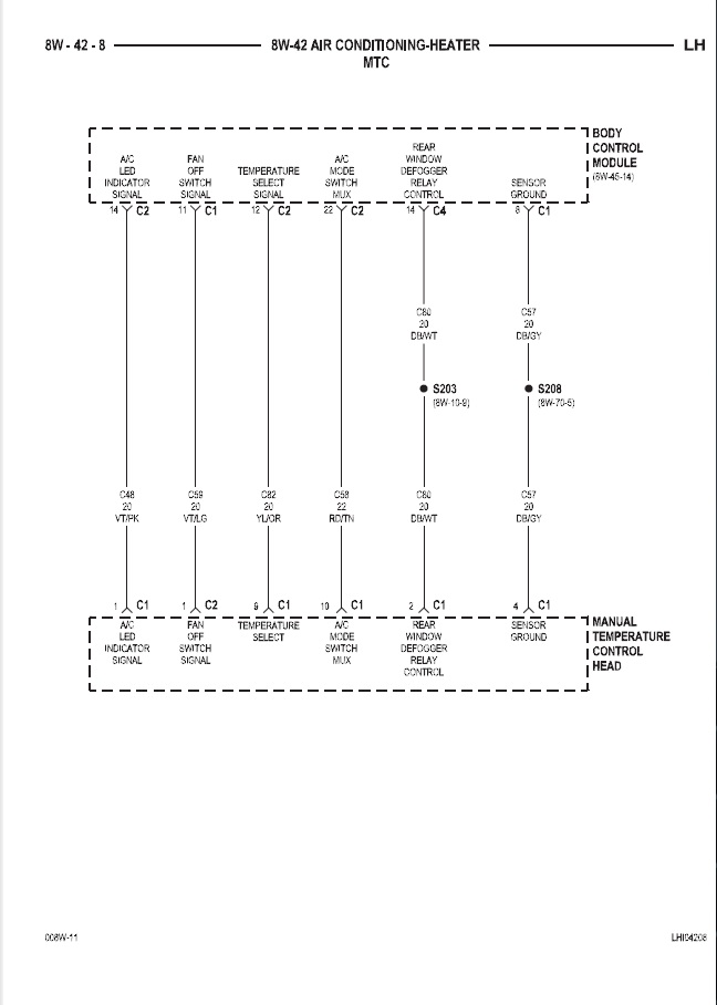

И ещё одна схемка
Это все схемы которые есть в крайслеровском мануале по климату.
Сообщение Николай Пименов » 16 авг 2012, 23:34

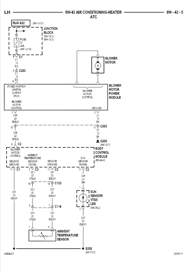

Честно говоря, в варианте АТС (т.е. климат-контроль) вообще не наблюдаю блока резисторов... И есть подозрение, что несмотря ни на что проводка таки не та, т.е. не от климата, а от обычной схемы...
alexauto2005
Сообщения: 352
Откуда: Россия,Тула
Сообщение alexauto2005 » 16 авг 2012, 23:38
Николай Пименов писал(а):Честно говоря, в варианте АТС (т.е. климат-контроль) вообще не наблюдаю блока резисторов... И есть подозрение, что несмотря ни на что проводка таки не та, т.е. не от климата, а от обычной схемы...
Проводка в смысле на автомобиле?
Вот и я не нашел резистора по схеме,наверно крайслер его специально в схеме не нарисовал... :D
Сообщение Николай Пименов » 16 авг 2012, 23:42
Резистор-то есть, но не в варианте климат-контроля. И проводка заметно отличается у вариантов...

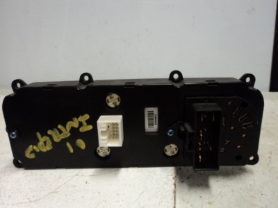

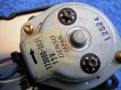

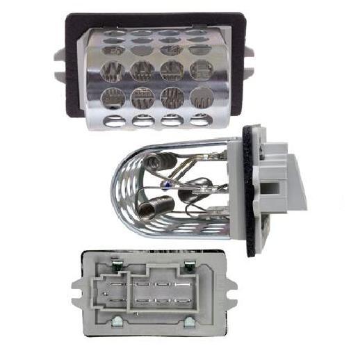

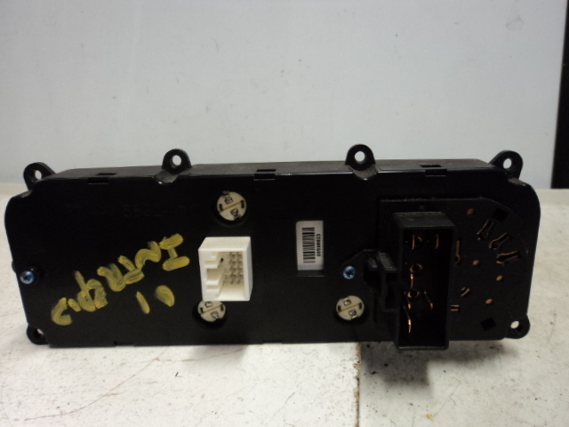

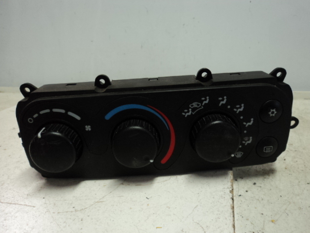

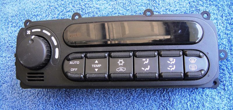

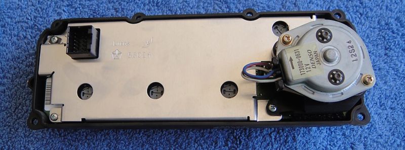

Все верно, резистор есть)), у климата он свой (фото1 в след сообщении), у кондея свой (фото2 в след сообщении), они разные и фишки разные и панели они-же блоки климата/нондея с разными фишками, так как можно по вашему на проводку кондея климат подцепить? Проводка заменена вся, именно под климат, я уже говорил, поэтому не переливайте из пустого в порожнее, дело не в ней- 500%. На фото климата с обратной стороны тот самый моторчик.
панель кандея
панель кандея
обратная сторона панели кандея
панель климата
панель климата
панель климата с обратной стороны
моторчик климата
моторчик климата

резисторы
резистор климата
резистор климата
резистор кондея
резистор кондея
AlexRIV
Сообщения: 3704
Сообщение AlexRIV » 17 авг 2012, 14:01

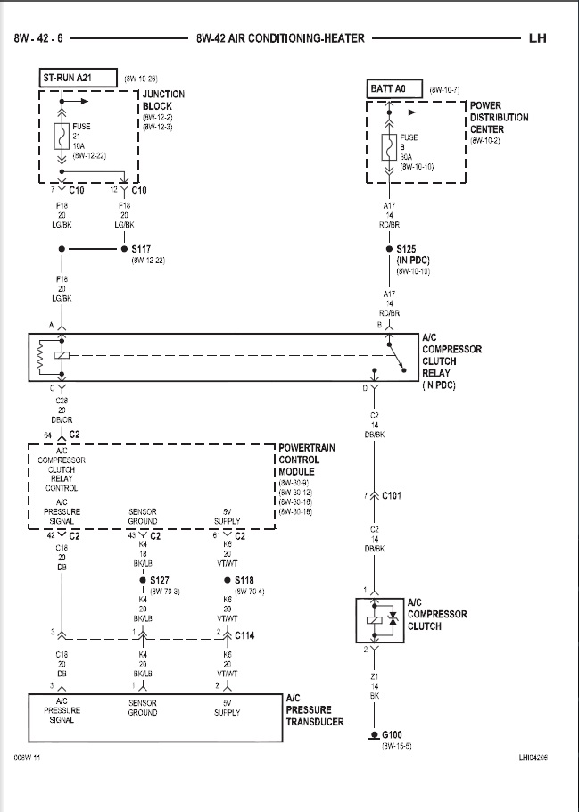

А вот схемы моего климата, по крайней мере на русском:
