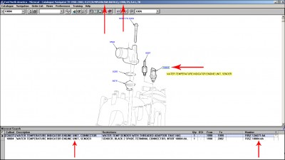

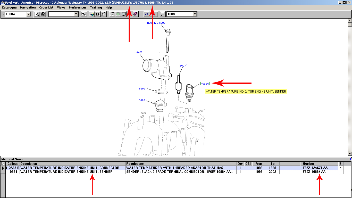

Николай Пименов писал(а):Датчиков именно 2:на приборку и на мозги. См. схемы.
Ты сам-то эти схемы читал, или ты по скайпу у всего Мира спрашивал с переводчиком? На первой схеме, Cylinder Head Temperature (CHT) sensor он стоит в голове и не какого отношения к температуре ОЖ не имеет, при перегреве ДВС он подаёт сигнал на PCM для отключения части цилиндров. На второй схеме Engine Coolant Temperature (ECT) sender он стоит стоит на перемычке впускного коллектора за генератором, он имеет отношение к температуре ОЖ и подаёт сигнал и на приборную панель и на PCM всё, больше не каких температурных датчиков в системе охлаждения этих ДВС нет.
Николай Пименов писал(а):Сайт фордпартс спрашивает, на какой мотор надо именно на этих датчиках - см. страницу.
Повторяю, смотри выдержку из официального тех.руководства Форд для сервисных центров, черным по белому написано, датчик с групповым номером "12A648" для мотора 4.6 "4 - 12A648 - Engine coolant temperature (ECT) sensor (4.6L)" (прилепил)

в академии есть такой
Датчик температуры охлаждающей жидкости на компьютер Motorcraft DY1144
и написанно EXP 4.0L OHV Focus SPI ONLY!!! Wind all eng. Taur 3,0L all
и вот в клондайке что под навигатор имеется
MOTORCRAFT Датчик температуры охл-ей жидкости, c 2-мя плоскими выходами DY 1144
STANDARD Датчик температуры охл-ей жидкости, с 2-мя круглыми выходами TX6
STANDARD Датчик температуры охл-ей жидкости, c 2-мя плоскими выходами TX61

Сообщение Николай Пименов » 27 дек 2012, 18:09
SW-5130
И почему решил, что нужен "на мозги", а не "на приборку"?
