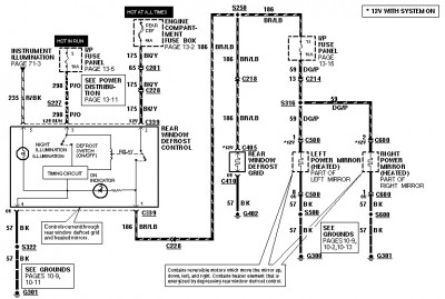

Буду ставить подогревы зеркал, запитывать от обогрева заднего стекла.

Вопрос: как правильно подключить? одно реле на два зеркала или на каждое зеркало по релюшке? в каком именно месте лучше запитаться? от кнопки включения обогрева?
Есть у нас спецы кто схемку подключения нарисовать сможет?

Сообщение Николай Пименов » 29 янв 2013, 11:30
В заводских схемах оба зеркала висят на одном реле. Часто на том же, что и стекло заднее (с таймером автоотключения). У фордов реле встроено в кнопку.
Вот например схема от Марка.

Цитата с другого ресурса "обогрев подключил к кнопке обогрева стекла, минус на кузов а плюс при включоной кнопке нашолся тэстэром". Про доп реле ничего. Зачем оно вообще нужно?
Re: Ремонт
Сообщение Николай Пименов » 29 янв 2013, 13:07
Потому что нагрузочная способность вот этого модного реле с таймером имеет предел, слишком много мощности вешать нельзя. Нагрузочная способность твоего реле-таймера неизвестна, потому - реле. Одно на оба зеркала.

если на тахах штатные -зеркала с подогревом были, то скорее всего реле универсальное и выдержит доп нагрузку. а если не ставили, тогда через еще одну релюху
Re: Ремонт
Сообщение Николай Пименов » 29 янв 2013, 14:38
...а так как однозначно ответить на этот вопрос не получится - релюха. Тем более это не дорого и несложно.
