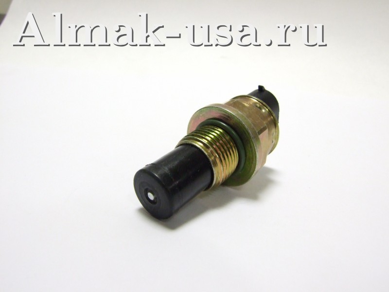

Поехал я сегодня на жд-вокзал, и на полдороги вдруг спидометр сошел с ума, стрелка стала прыгать, с оборотами творится х.пойми что, скорости вылетают, еле млять доехал и обратно вернулся...
Мне кажется коробка помЭрла, на вторую когда переключается когда нет, а если и переключится то тут-же первую соскакивает, и первая то тащит как положено, то еле тянет...
Кто скажет, я попал на ремонт коробки или может там датчик скорости какой или еще что...
Коробка 4L60E, как на Ривьере, перебрали ее 1000км назад.
Re: Chevrolet Tahoe 1995
Сообщение Николай Пименов » 27 дек 2012, 17:12
Очень похоже на датчик скорости или провода к нему. Машина не может получить данные о реальной скорости и её колбасит по всем направлениям.
AlexRIV
Сообщения: 3704
Сообщение AlexRIV » 27 дек 2012, 19:26
Николай Пименов писал(а):Очень похоже на датчик скорости или провода к нему. Машина не может получить данные о реальной скорости и её колбасит по всем направлениям.
Скорее всего ты прав, сейчас ездил все ок, вообще никаких проблем. Или датчик глючит или его проводка. Датчик стоит на раздатке.

Сань. 1 раз такое было. Причем в сервисе мне сказали, что дело в разъеме к датчику скорости. Что-то тм отвалилось.

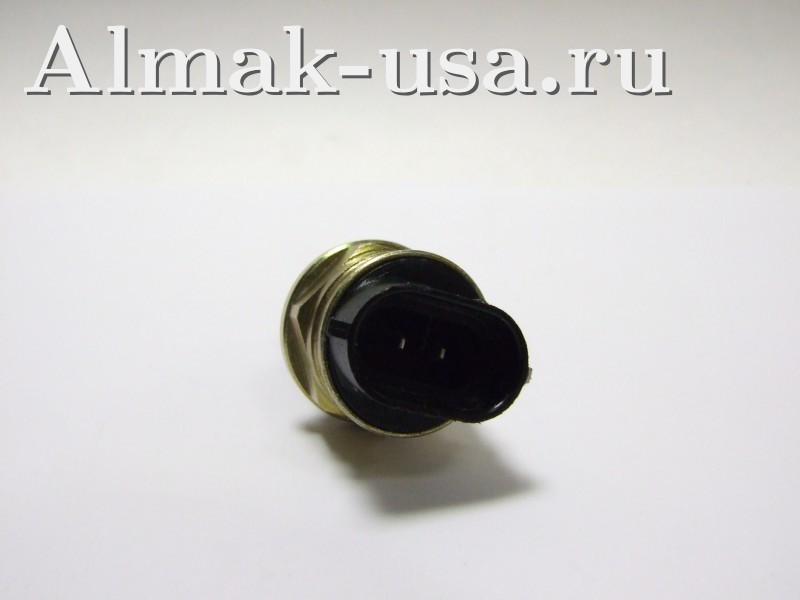

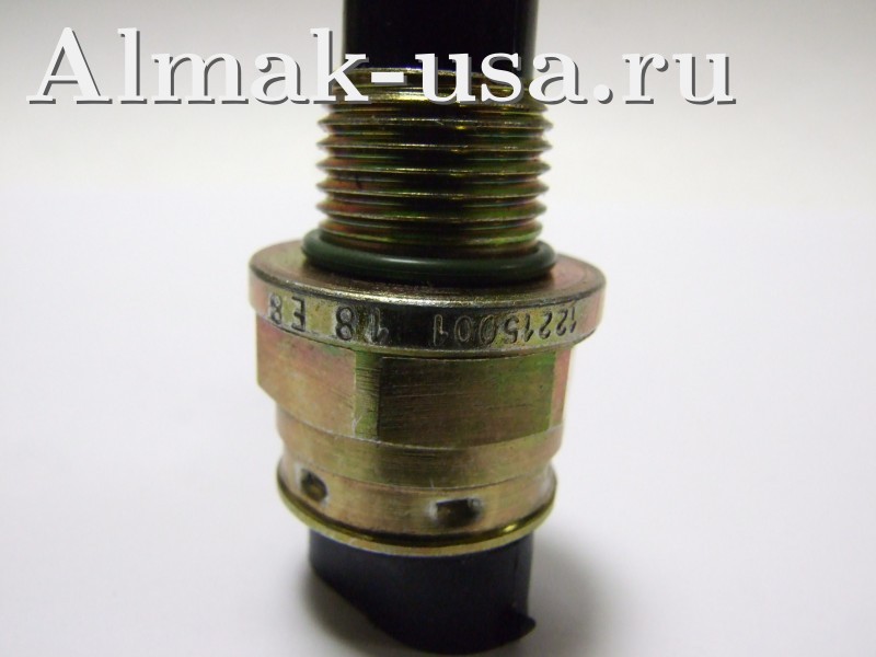

Новый разьем датчика скорости купить реально? Может у него номер есть или китайский аналог?

Разъемы продаются там же, где детали - в экзисте например. Вопрос только в коде детали, но тут по ГМ не помогу.
