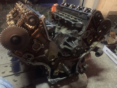

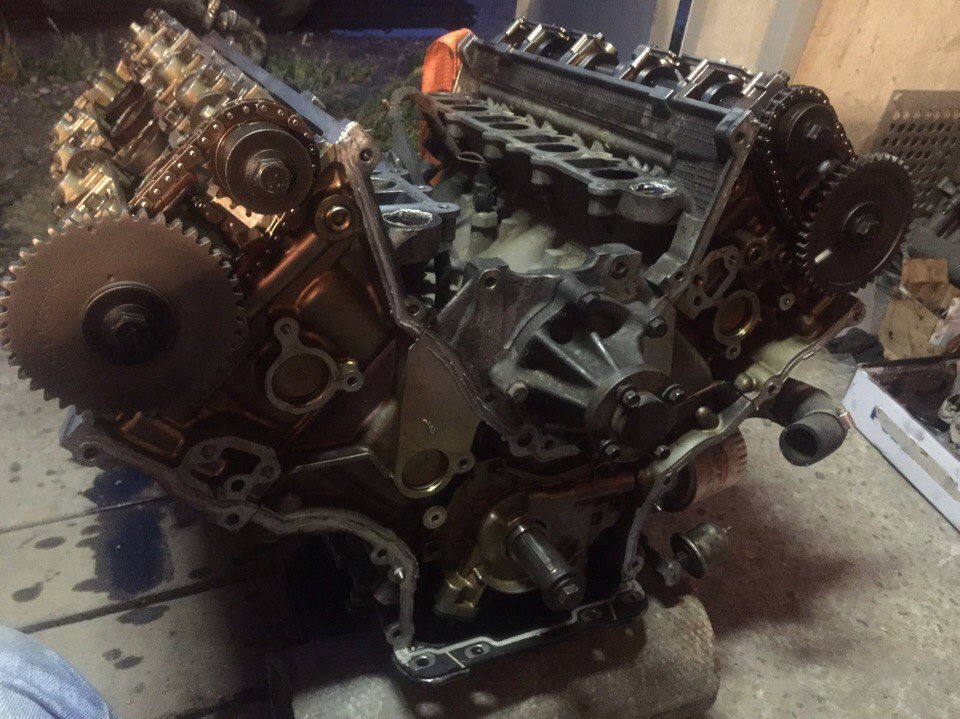

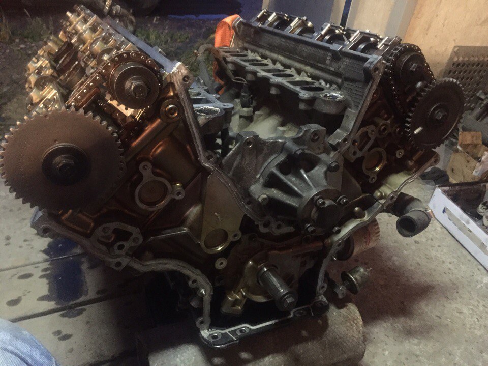

ребят помогите по грм немогу в мануале найти метки вмт если не сложно тыкните носом
Re: помогите по мотору
Сообщение Николай Пименов » 11 июн 2017, 23:14
шпонка колена на 45 градусов (на 10:30 по циферблату часов) при взгляде спереди. Других признаков снаружи нет.
можно взять длинную палочку (полметра), вставить вместо свечи в 1 цилиндр и по её движению вверх-вниз получить тот же результат.
Сообщение tolik2466 » 11 июн 2017, 23:46
Николай Пименов писал(а):шпонка колена на 45 градусов (на 10:30 по циферблату часов) при взгляде спереди. Других признаков снаружи нет.

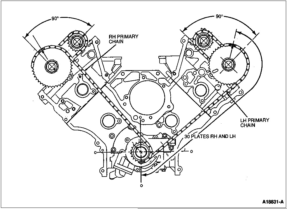

а на звездах распредвалов как понять?
Сообщение Николай Пименов » 12 июн 2017, 13:27
Никак. Потому что их положение - это продукт сборки и настройки конкретного сборщика.
Можно посмотреть вот тут, как должно быть - но гарантий что собрано изначально правильно никаких.

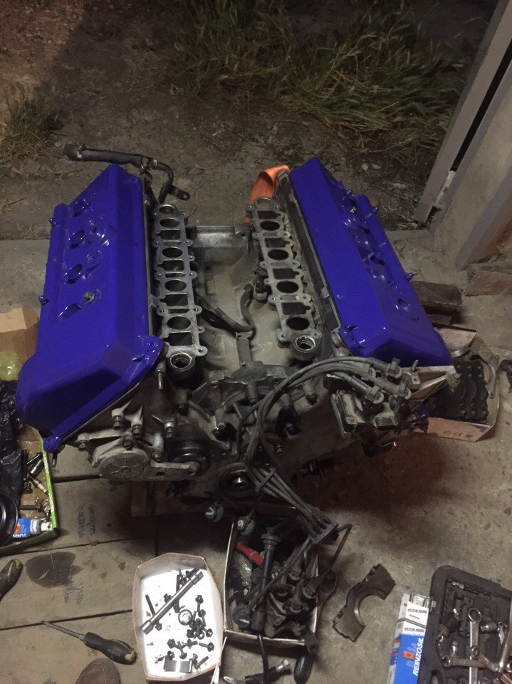

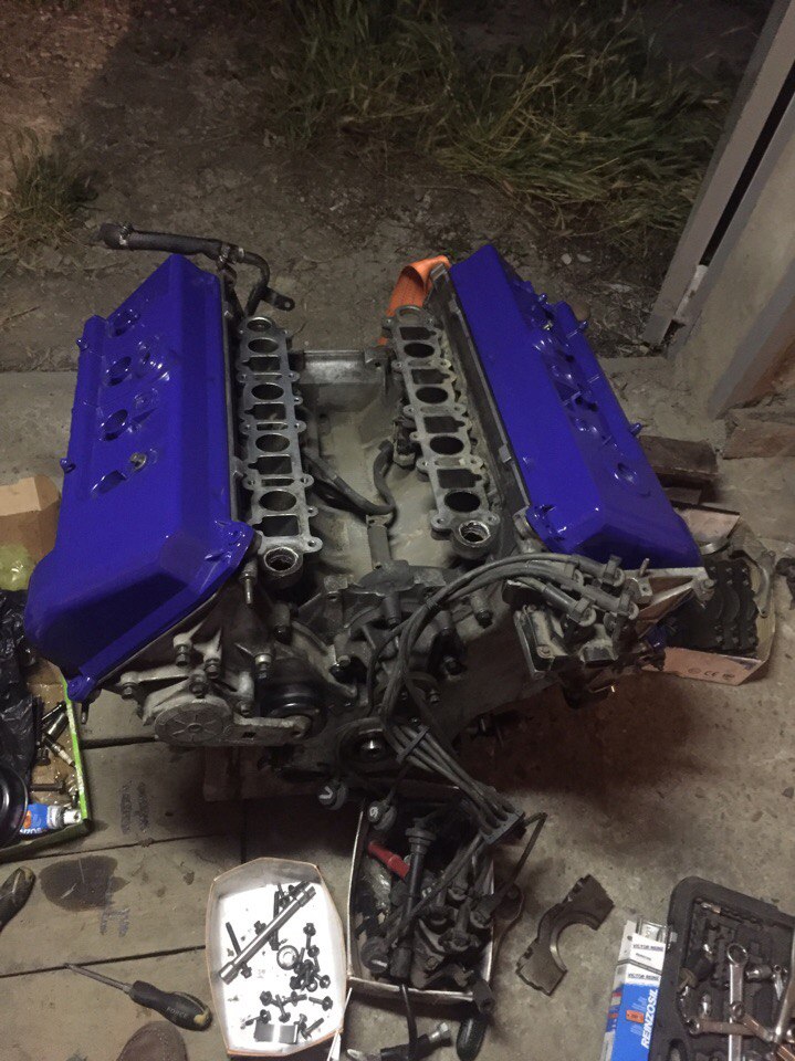

Сообщение tolik2466 » 13 июн 2017, 23:07
всем спасибо собрал мотор все хорошо теперь осталось поставить его на машину
Сообщение Николай Пименов » 13 июн 2017, 23:29
Набор для сборки грм у тебя клубный был?
И на фотке ещё до полной сборки далко - там куча мелочевки ещё..
