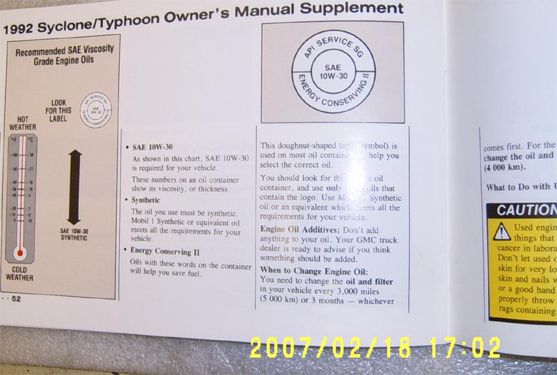

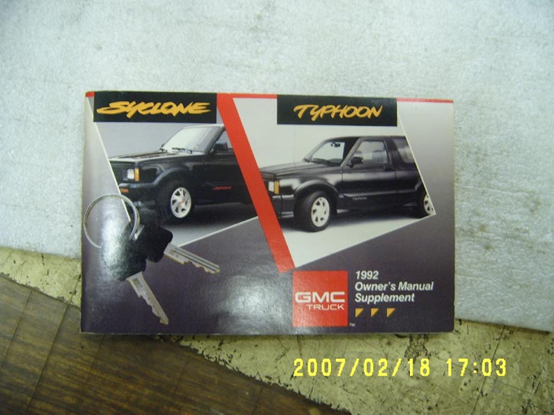

(128.03 КБ) 2162 скачивания
любитель Фордов
Сообщения: 862
Сообщение любитель Фордов » 18 фев 2007, 19:48
Вот собно. Перевод нужен? :D

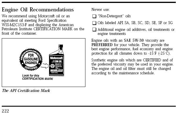

Сообщение GoaD » 19 фев 2007, 10:37
Ну тогда и я добавлю страничку от моей морковки))
Итог...льем минералку, но можно и синтетику соответствующей вязкости...главное смотреть на "Never use:..."

GoaD писал(а):Ну тогда и я добавлю страничку от моей морковки))

Сообщение GoaD » 14 мар 2007, 18:32
Подойдет...я себе в следующий раз буду лить полусинтетику Quaker State Higher Mileage Engine 5W-30 SL, поскоку пробег перевалил уже за 200т.км
З.Ы. Мануал на Марк 97, почти тоже самое что и на Марк первого поколения.
