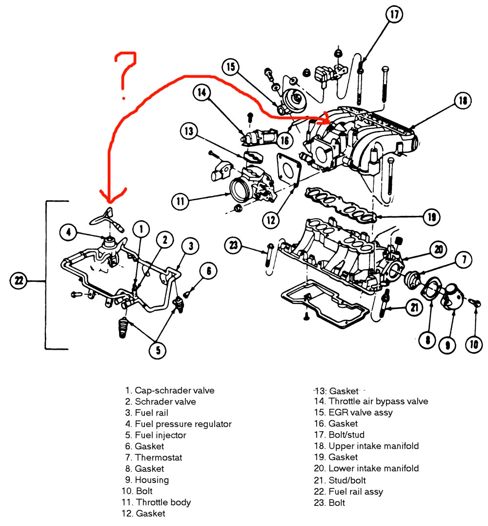

Fuel pressure regulator VACUUM HOSE это то, что на картинке у нижней стрелки?
А подключается туда, куда верхняя стрелка показывает (ниже шланга вентиляции картера)???

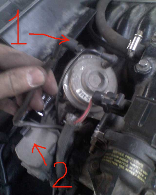

1) Что за проводок (№1 на фото)?
Он выходит из того же шлейфа, откуда идут разъемы на ДПДЗ, ДХХ и на коробочку (№2 на фото).
2) Что это, собственно, за коробочка (№2 на фото)?
Есть предположение, что это относится к круиз-контролю...
Если круиз-контроль не нужен, ее можно тупо отключить?

Сообщение Dima » 15 мар 2008, 19:49
По первому вопросу, оставь эту фишку в покое она пустая, т.е никуда не подключается, по второму вопросу, это датчик положения егр, отключать не нужно....
Плохая тяга может быть из -за многих причин, например померь на ходу давление топлива начни с этого...

И ещё регулятор давления подключается к впускному колектору маленькой вакумной трубочкой...

Dima писал(а):И ещё регулятор давления подключается к впускному колектору маленькой вакумной трубочкой...
Так и сделал сегодня...
Просто там, куда трубка должна была подключаться, стоял неподключенный очень тонкий шланчик, который я принял за проводок... стянул его, а под ним штуцер. А я думал это датчик какой-то...
