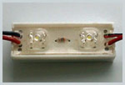

Вот что было приобретено: два варианта диодных сборок, используемых рекламщиками. Первая сборка содержит по 4 светодиода с линзами, вторая - по 3, но без линз. Линзы с одной стороны ограничивают угол распространения света (40-60 градусов против 110-130 без них), с другой стороны делают свечение мягче, чуть скрадывая яркость.

Сенсей, старина, а где купить светодиоды такие? Может сцылка какая есть... :roll:
А как закреплял внутри фонарей, не брякают по неровным дорогам?

Брали здесь - http://www.rkmarket.ru/
У них есть розница. Найти только их непросто... подъезд партизанский.
Ценник смешной. 4-хдиодные по 56 рублей, 3-хдиодные по 100... + клеммы и термоусадка. Итого проекта сами посчитаете.
Лично мне и такая яркость плафонов в кайф! Внутри все диодные модули крепились пластиковыми хомутами (скрипками), писал же... да и на фото все видно:
