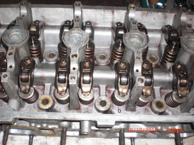

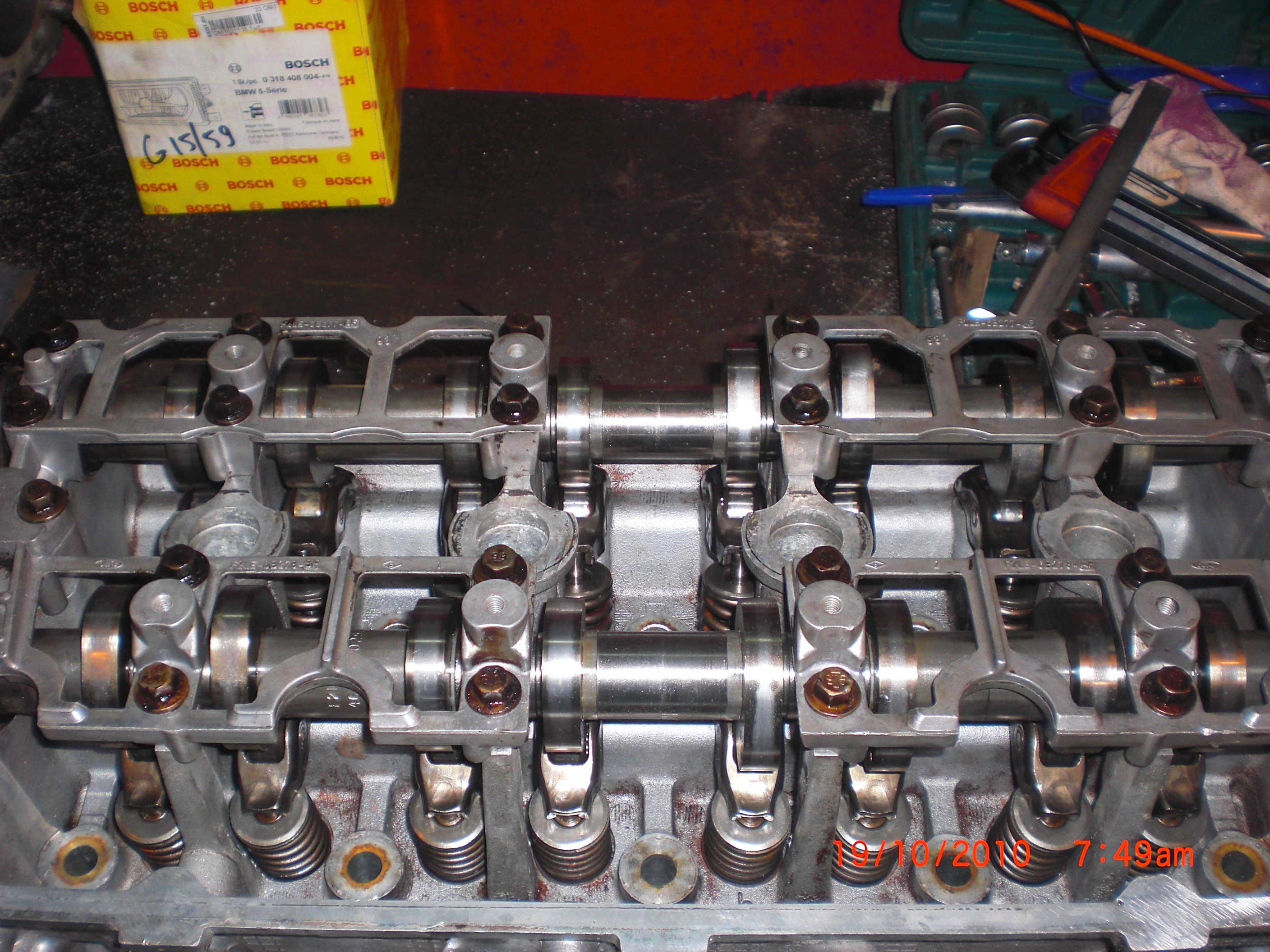

если все ок выливаем бенз и ставим сальники пружины и засухариваем
патапкин
Сообщения: 744
Зарегистрирован: 02 апр 2010, 23:03
Откуда: омск
Re: как собрать мотор
Сообщение патапкин » 21 окт 2010, 13:38

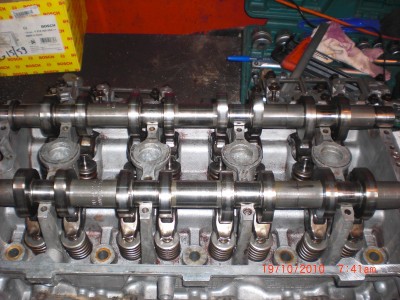

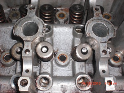

ставим рокеры и гидрокомпенсаторы
патапкин
Сообщения: 744
Откуда: омск
Сообщение патапкин » 21 окт 2010, 13:39

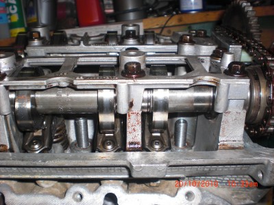

ставим распреды
патапкин
Сообщения: 744
Откуда: омск
Сообщение патапкин » 21 окт 2010, 13:41

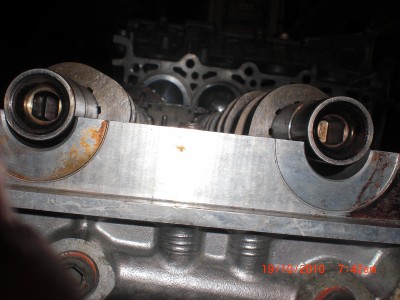

на распредах есть метки в двух местах
патапкин
Сообщения: 744
Откуда: омск
Сообщение патапкин » 21 окт 2010, 13:43

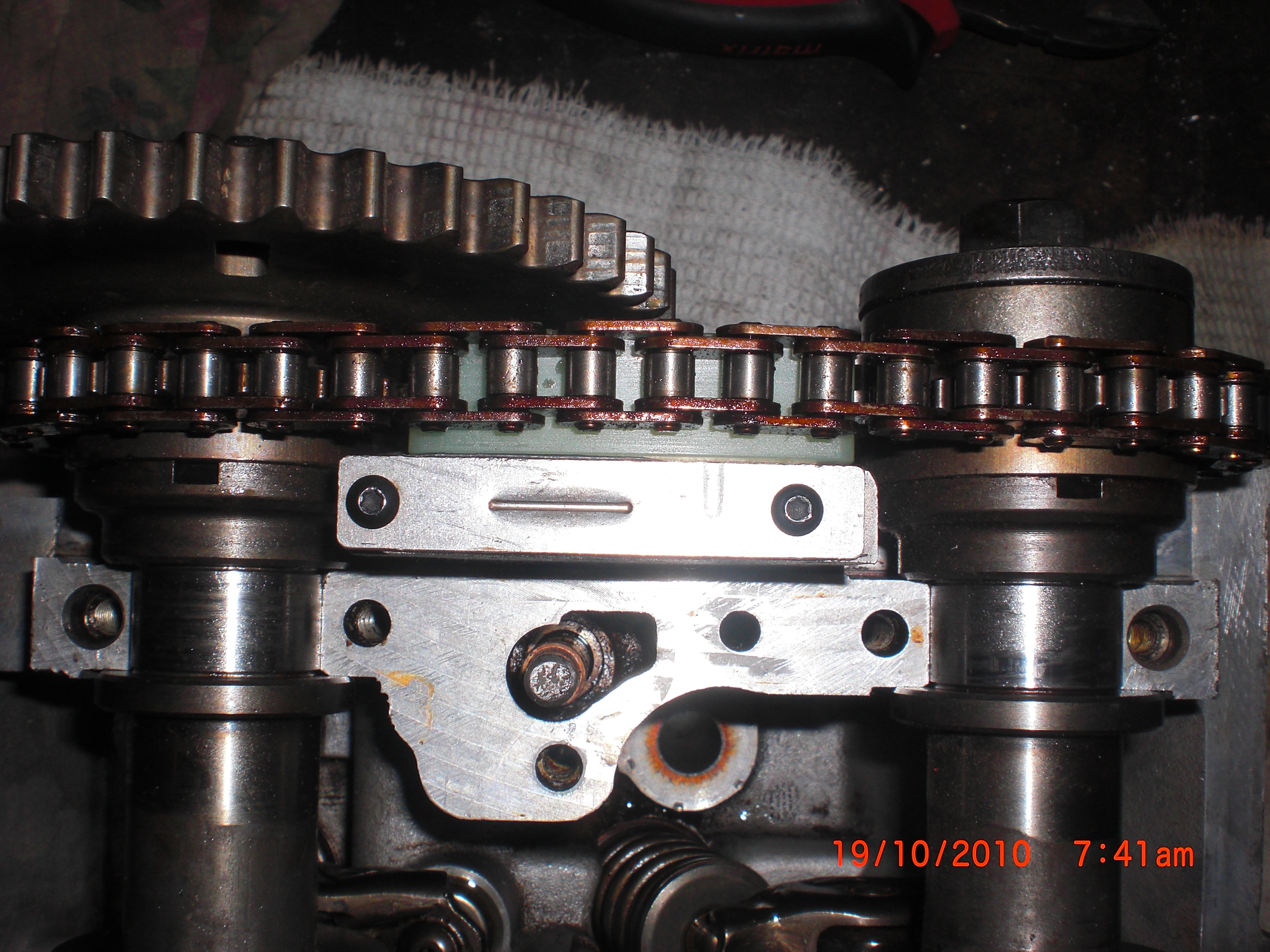

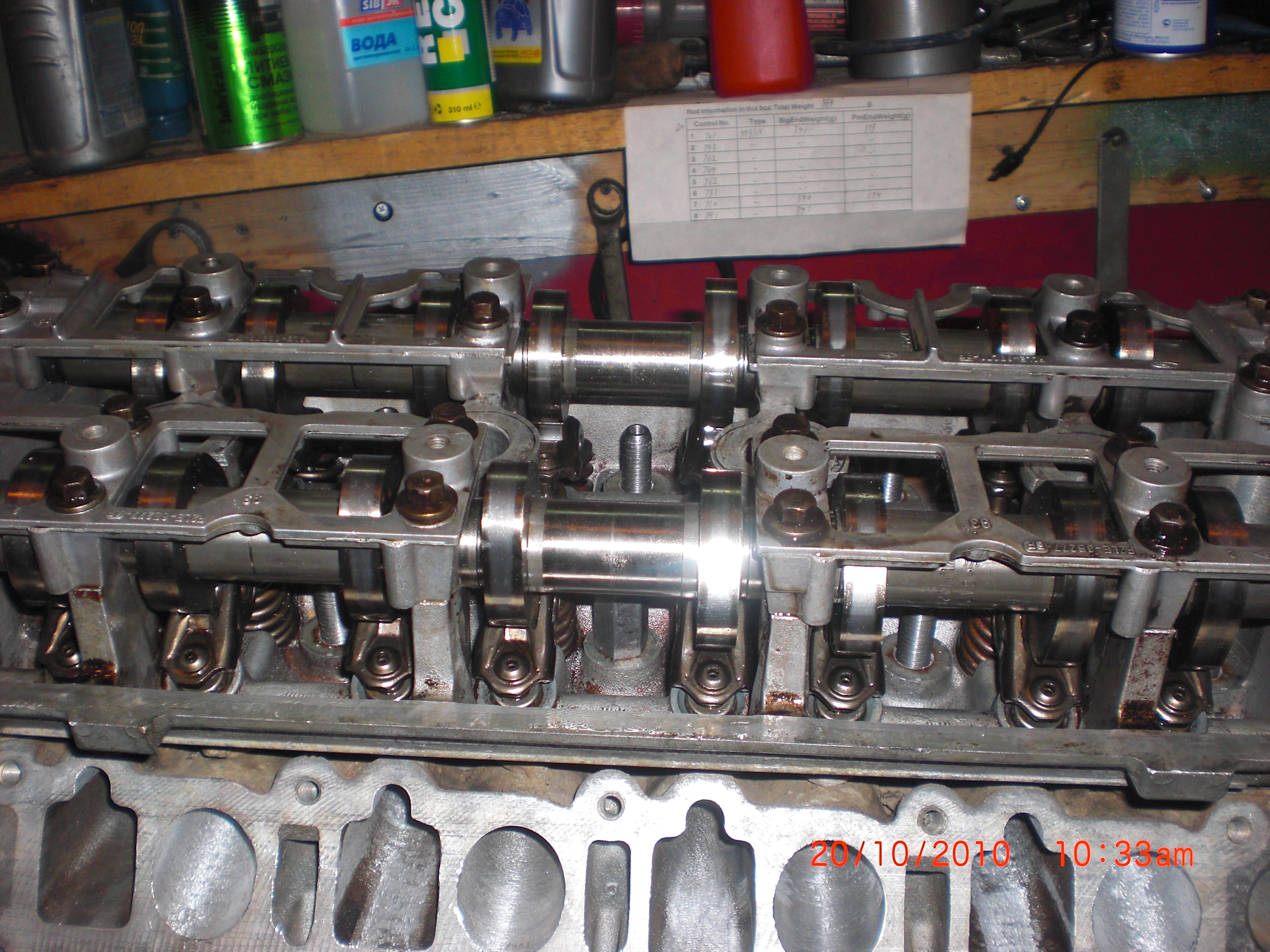

одеваем цепь ставим натяжители крышки распредов и закручиваем
патапкин
Сообщения: 744
Откуда: омск
Сообщение патапкин » 21 окт 2010, 13:50
зазор кулачок распреда ролик рокера (0,35-0,53).
патапкин
Сообщения: 744
Откуда: омск
Сообщение патапкин » 21 окт 2010, 13:51

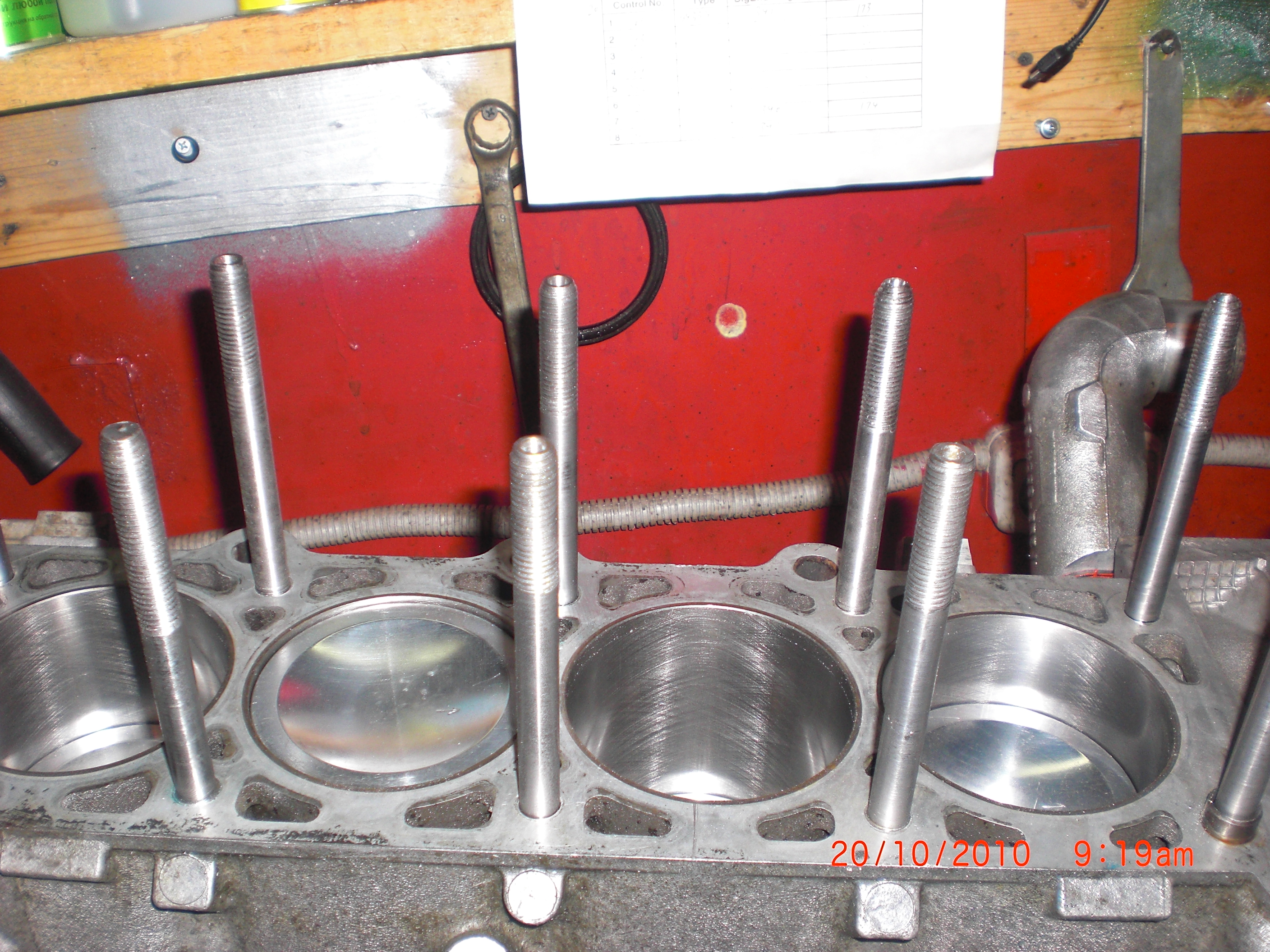

теперь вернемся к блоку и вкрутим в нево шпильки
Сообщение Николай Пименов » 21 окт 2010, 13:56
1. Валы по тем меткам не параллельно, а под 90 градусов. Это так, для начала.
2. Что за шпильки?? Какие такие шпильки?
патапкин
Сообщения: 744
Откуда: омск
Сообщение патапкин » 21 окт 2010, 14:02
а вот и нет распреды я сам смотрел перед тем как снять и даже поставил свои метки может на левой головке и по другому потом посмотрю но на правой именно так поаралельно
ну а че шпильки как шпильки на 12 всяко лучше и надежней заводских на 10 хотя как хотите просто заводские обламываються да и тянуть почти 150 много для 10 шпильки
Сообщение Николай Пименов » 21 окт 2010, 14:07
Откуда там шпильки-то?? Там БОЛТЫ по мануалу... И по мнению той же Фел-Про. Рокавто...
патапкин
Сообщения: 744
Откуда: омск
Сообщение патапкин » 21 окт 2010, 14:15
болты заводские и одноразовые и где взять качественный болт такой длины а если он обломиться что делать? заново мотор снять? или резьба вытянется?
да и зачем если можно сделать так и будет намного лучше и проше а главное надежней
Сообщение Николай Пименов » 21 окт 2010, 14:20
См. Рокавто...
Не надо менять конструкцию там, где не просят!
патапкин
Сообщения: 744
Откуда: омск
Сообщение патапкин » 21 окт 2010, 14:39
ну кто как хочеч только давление там немаленькое а если с компрессором ?
лучше сделать раз и забыть если нет желания лишний раз головки с мотора снять
Сообщение Николай Пименов » 21 окт 2010, 15:15
Спорное утверждение. Хоть и ставятся в наддувные моторы таки шпильки...
Tapkin
Сообщения: 1888
Сообщение Tapkin » 21 окт 2010, 18:26
Шпильки лучше, это 100%, можно хоть 100 раз бошку снимать, не меня болтов. Весь тюнинг-шпильки. Только цена у них...
А это я смотрю самодельные или как? Если есть возможно, надо бы и на постели колена сделать.
Материал то у них какой? Хороший, не порвуться?
