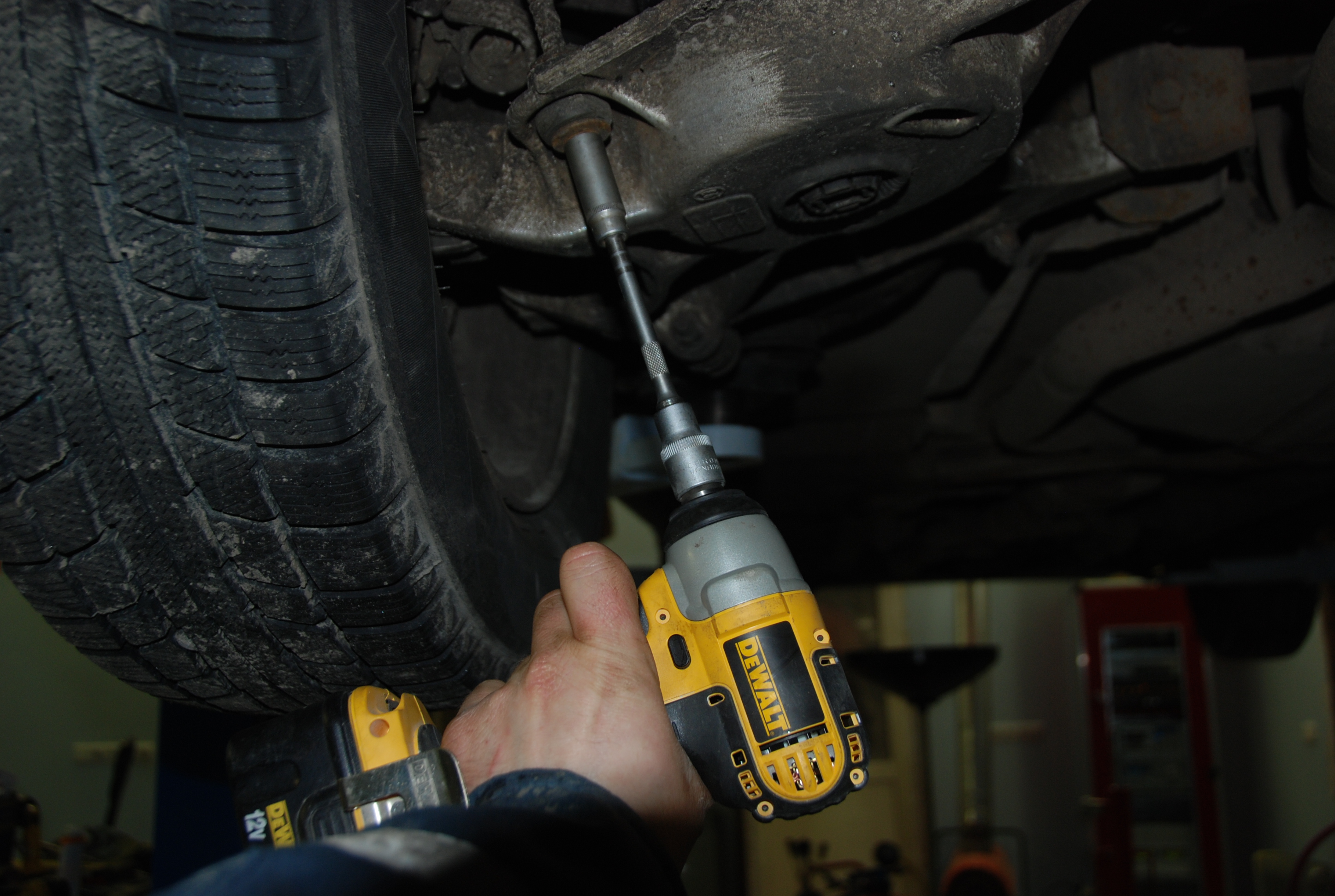

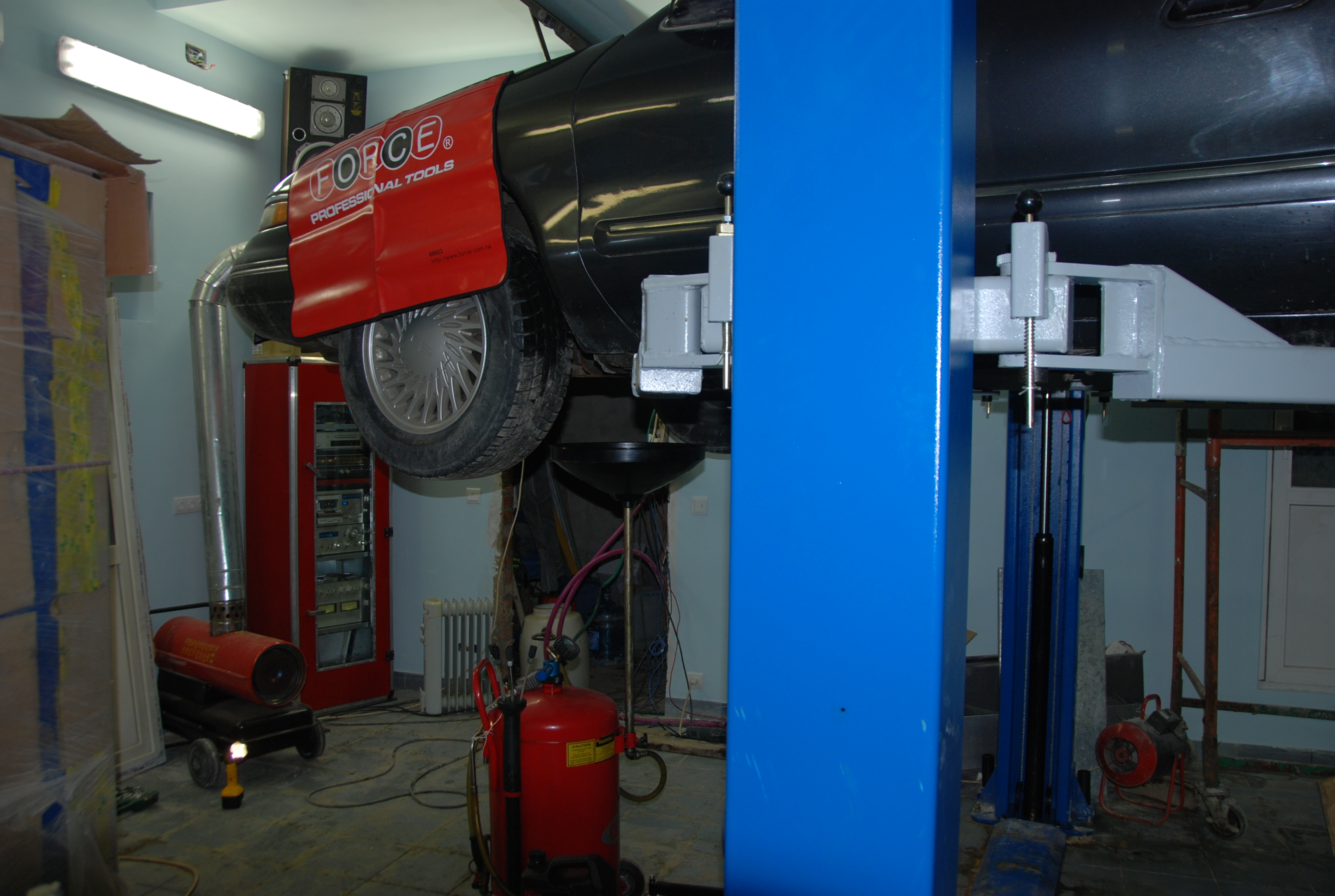

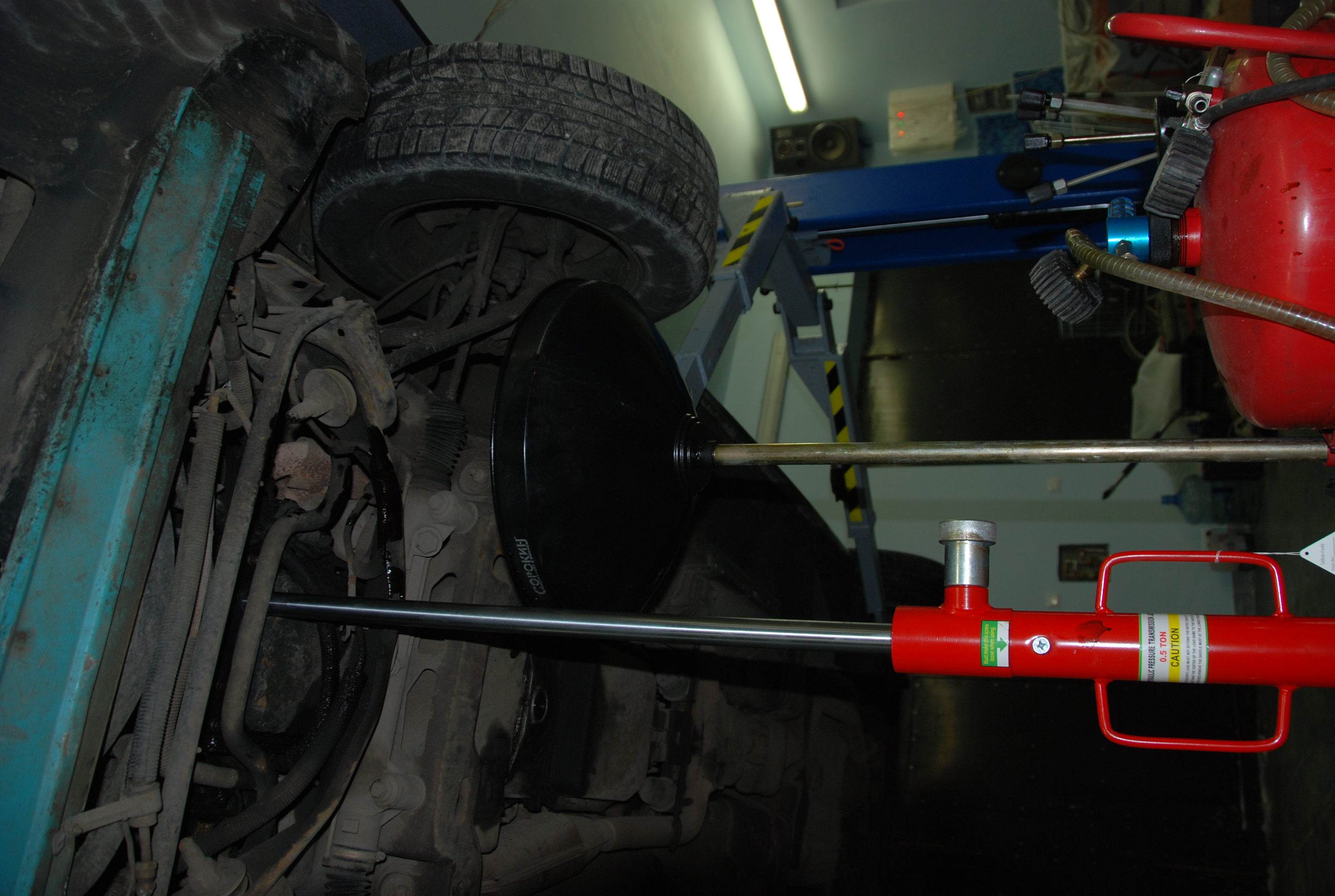

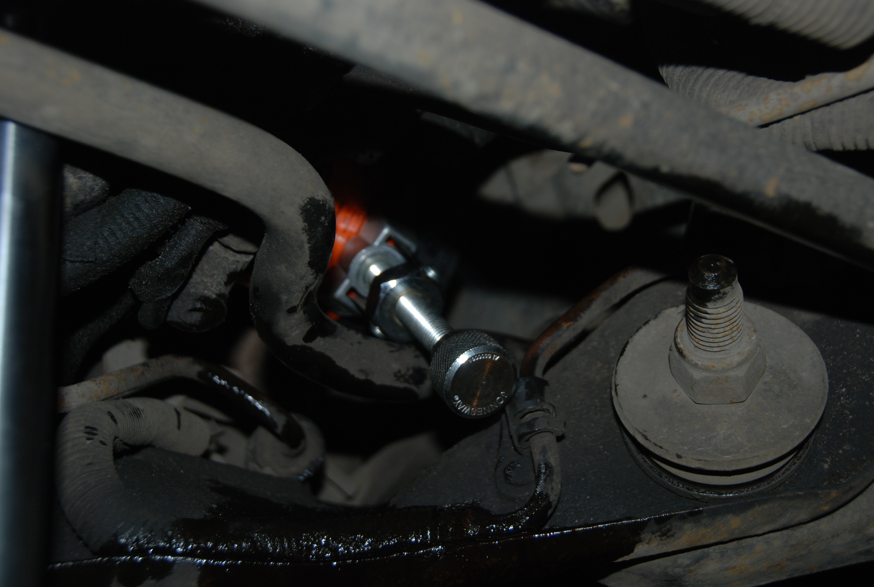

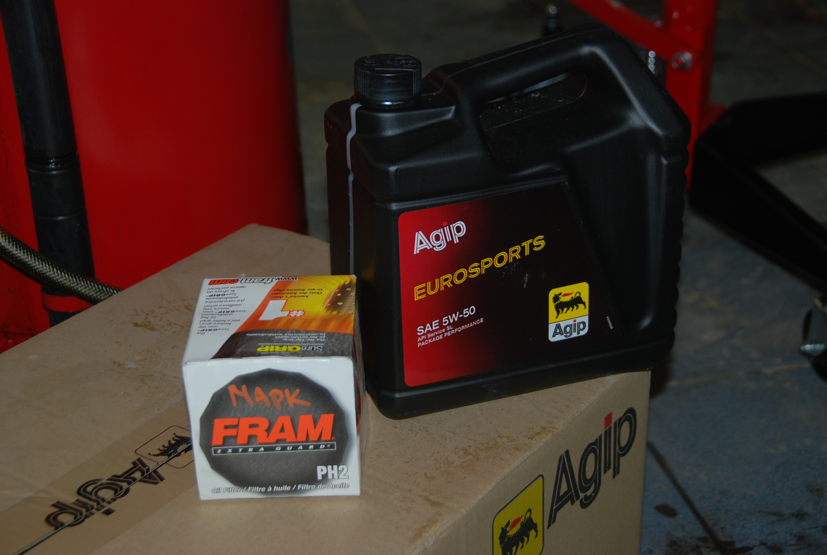

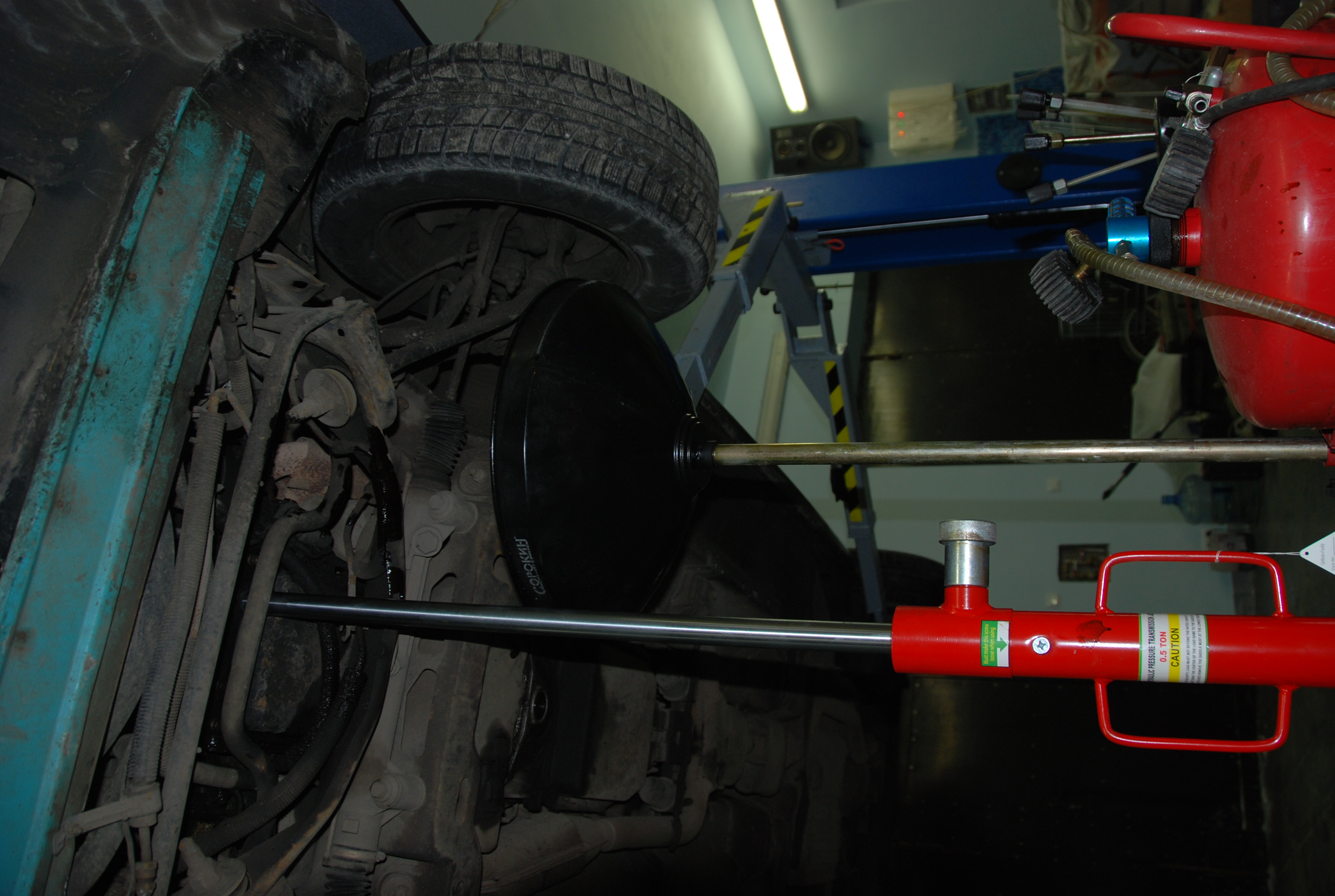

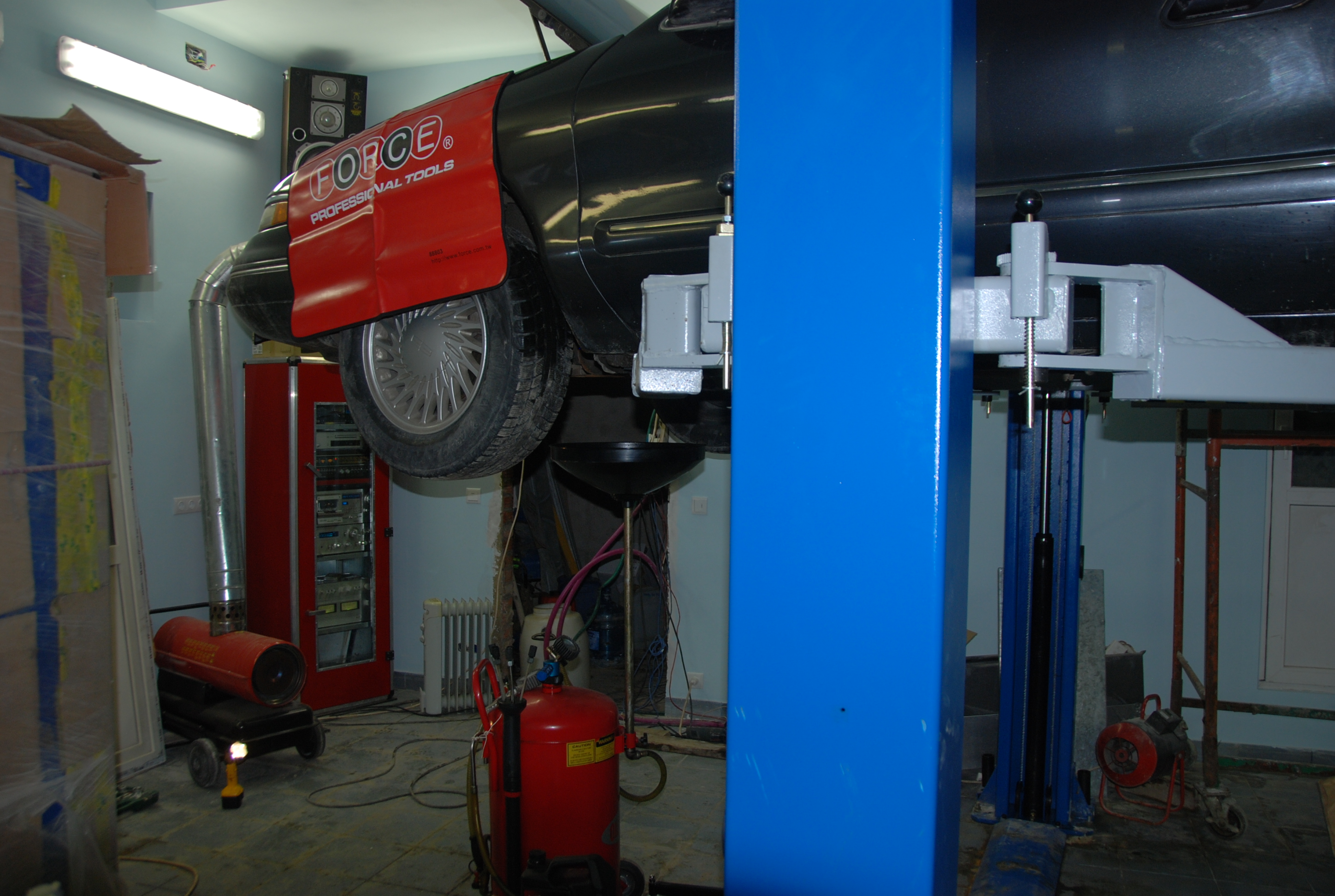

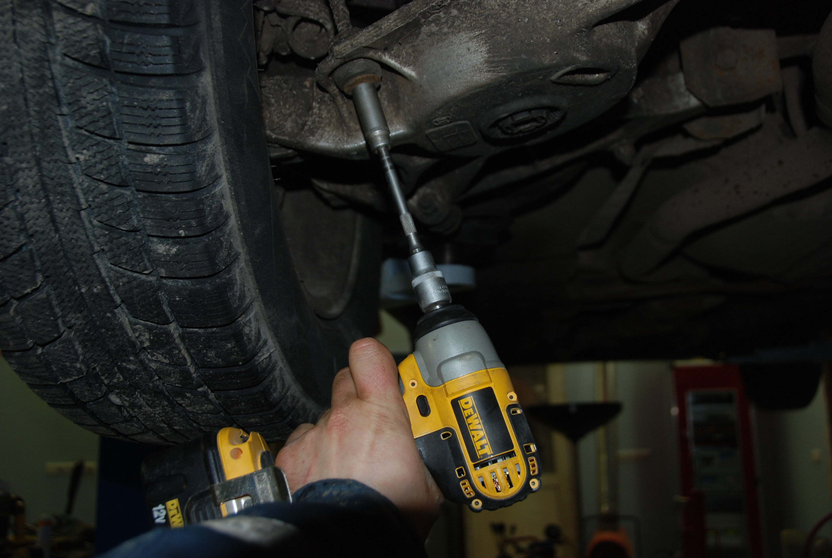

Когда вы слышите мат-перемат от ремонтников,делающих простую,казалось бы,операцию по замене моторного масла,не думайте,что они набивают себе цену.Это действительно ОЧЕНЬ неудобно!!!Вон там он,в недрах,куда и рука-то не пролазит(фото 3).Ну делаем подворот петлевым съёмником(фото 1),ещё и ещё и только потом отворачиваем рукой(трындец как неудобно!)Вот теперь его надо вынуть,а он там,за рычагами,стабилизатором и др.и нет ему дороги,пока чуть не приподымишь двигатель.Вот и я вчера опробовал гидравлическую стойку,приподняв буквально на 10мм.(фото 2)Этого хватает,чтоб вынуть его,родимого.Ну а далее всё как обычно:после того как масло слито,смазываем прокладку фильтра,и впихиваем его в недра.Я наливаю в фильтр масла предварительно.Ну а поскольку усилия рук для полного закручивания никак не хватает(не схватиться нормально),то используем тот же съёмник.Закрутим пробку и зальём свежее масло,кто что выберет.На этот раз был не Моторкрафт,а залил шестилапую собаку(испания) с вязкостью 5-50.Считаю,что для такого возраста 5-30 уже жидковато.Фильтр Фрамм PH2 был куплен в "канаде".

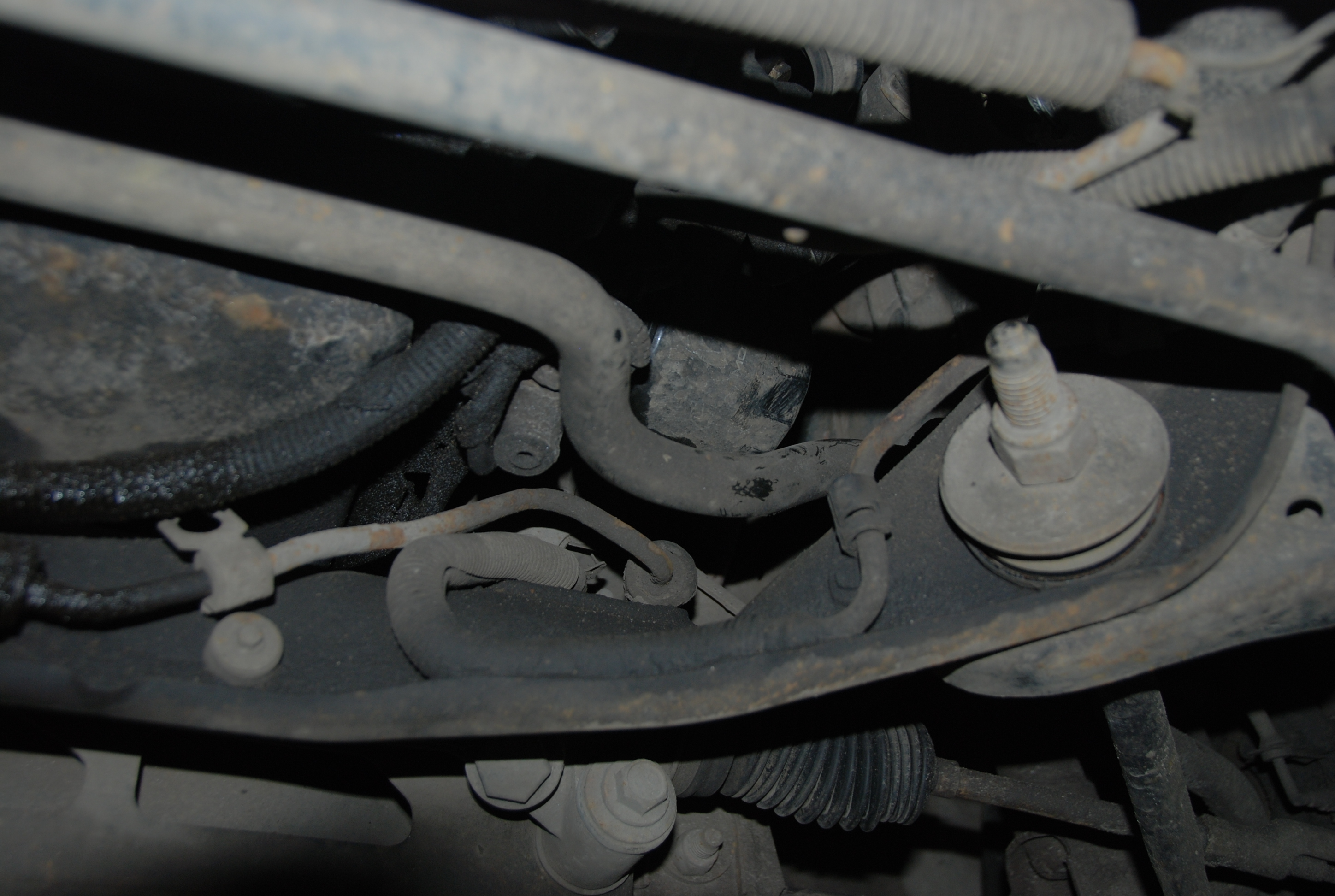

Да,при осмотре обнаружил,что зад.стабилизатор сломался прям на изгибе.Ну кто-ж придумал полую конструкцию!!!!Поэтому пришлось просто открутить стоечку стабилизатора,во избежании побочных эффектов.

Стаб сгнил попросту (это для москвы норма, брюшко вроде цело, а стаб вот такую свинью подкладывает).
Насчет маслофильтра: опоры двигателя надо новые+ четырехстоечный подъемник - тогда вынимается без подъема двигателя. А насчет "не закрутить от руки" - тщательное удаление масла с рук и фильтра позволяет таки закрутить его руками, особенно образиненный на жопке Фрам (но родной моторкрафт теперь чуточку меньше размером стал, для заворачивания стало как раз отлично хватать места).

Опоры поменяю,конечно,при случае.Я обрезиненный фрамм не смог напрячь достаточно для затягивания.

Сообщение Николай Пименов » 18 янв 2013, 10:13
Он большой, рука нормально не пролазит. Плюс четырехстоечник дает другое расположение рычагов подвески, что сильно помогает (мне очень помог переход от работы на опорах к работе на рампах).

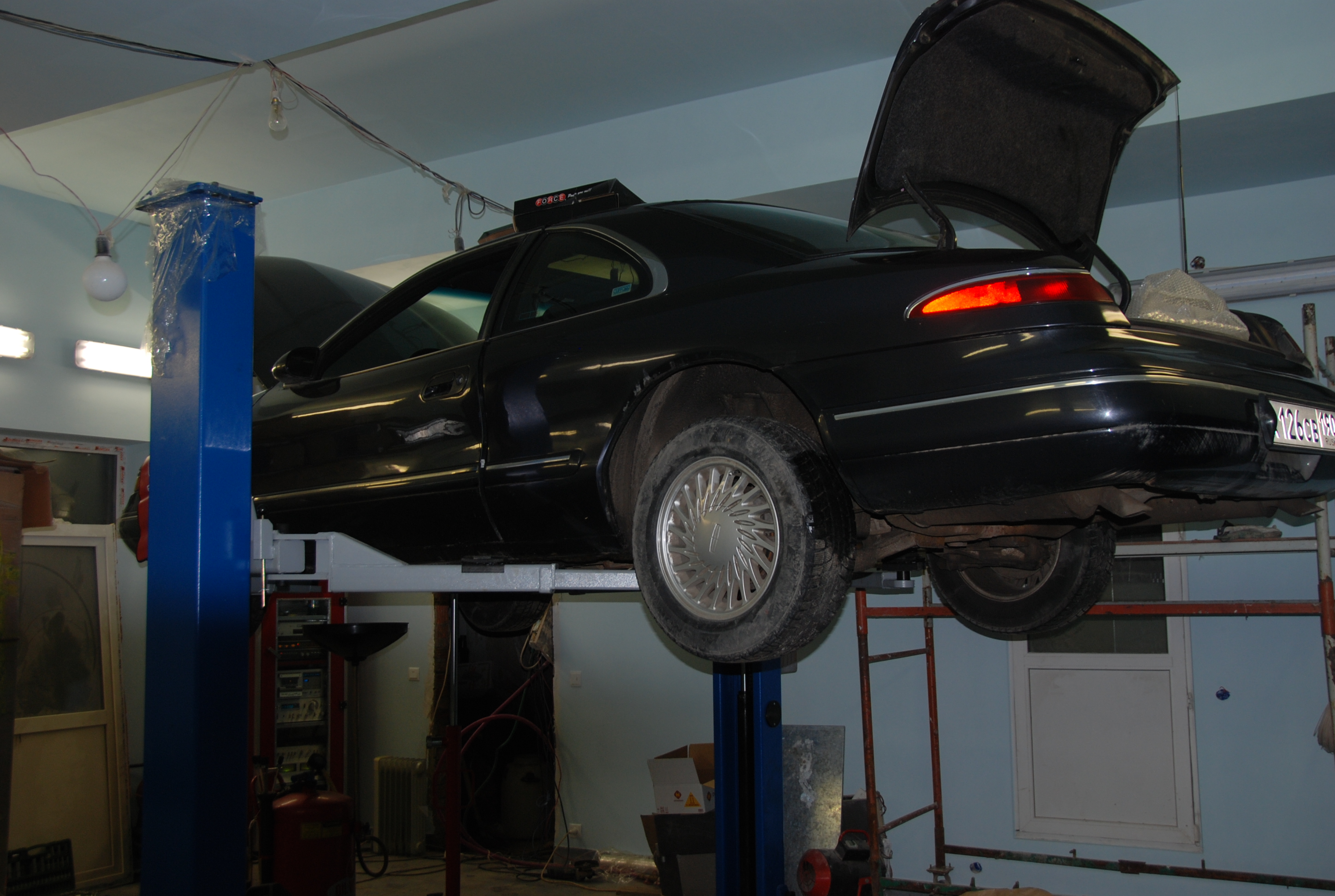

Сообщение Эдвард » 18 янв 2013, 12:36
Ой не нравятся мне 4-стоечники.Очень ограничивают в действиях,не тот доступ к узлам-агрегатам.Я,кстати,пробовал гидростойкой сжать пер.подвеску.Просторнее не стало.Так что не важно на колёсах авто или висит.

Сообщение Николай Пименов » 18 янв 2013, 12:50
Ты сжал одну сторону, а надо равномерно обе.
Понятно, что четырехстоечник - не очень авторемонтное дело, просто их должно быть 2 (как у нас на базе). И на Марке четырехстоечник заметно менее ограничивает, чем у переднего привода.
