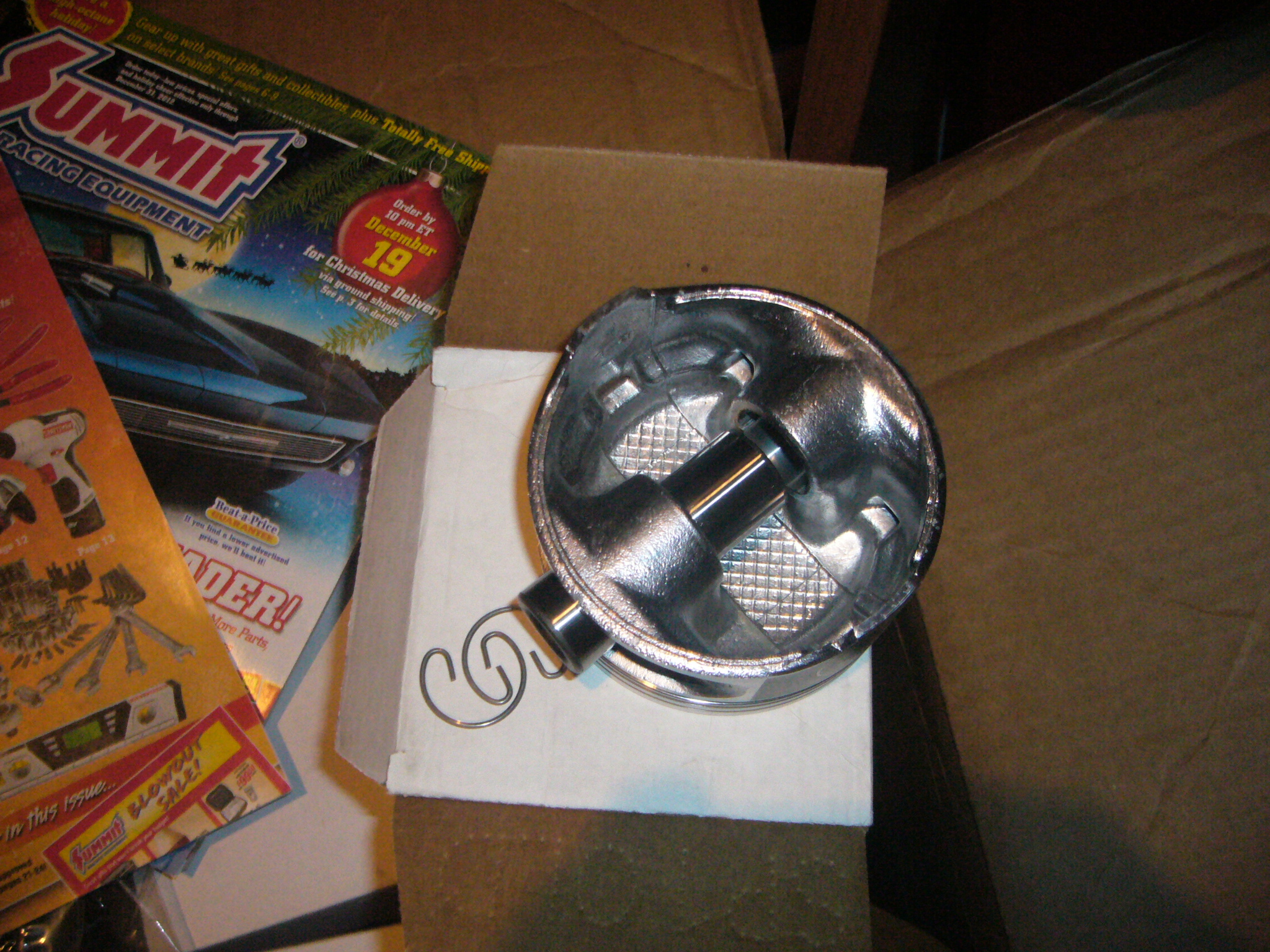

Не поехал я сегодня в сервис, зато пришли поршни. Зря я переживал, пистоны в комплекте (брал в summit)
В пн точно поеду в сервис, будут фото.
Mark VIII 1995 - sold
Re: Вопросы от Махорки
Сообщение Николай Пименов » 17 ноя 2012, 23:40
пистоны - это и есть поршни :D то, что в комплекте - поршневые ПАЛЬЦЫ.
Теперь сколько будет зазор в сочленении палец-шатун...

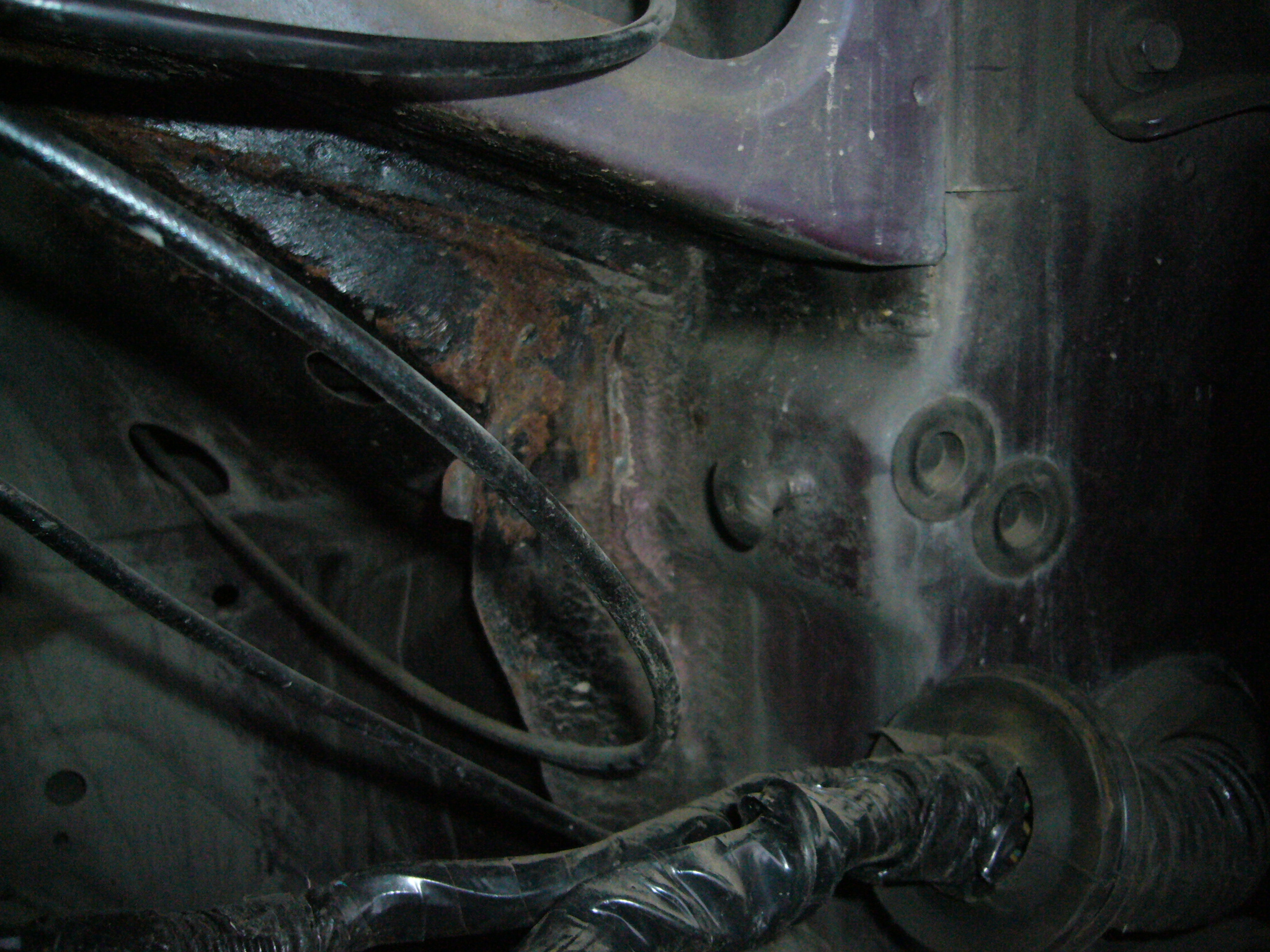

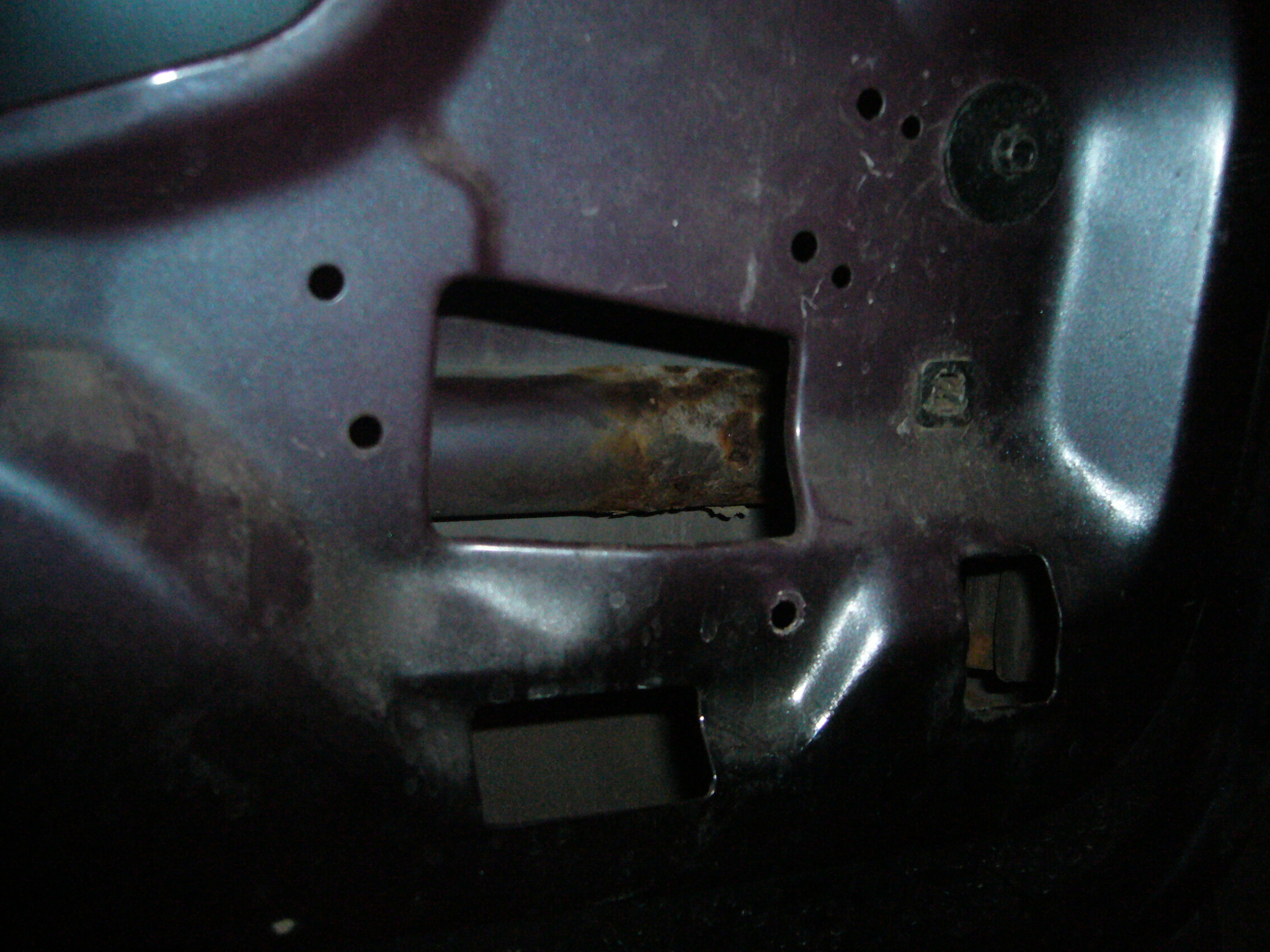

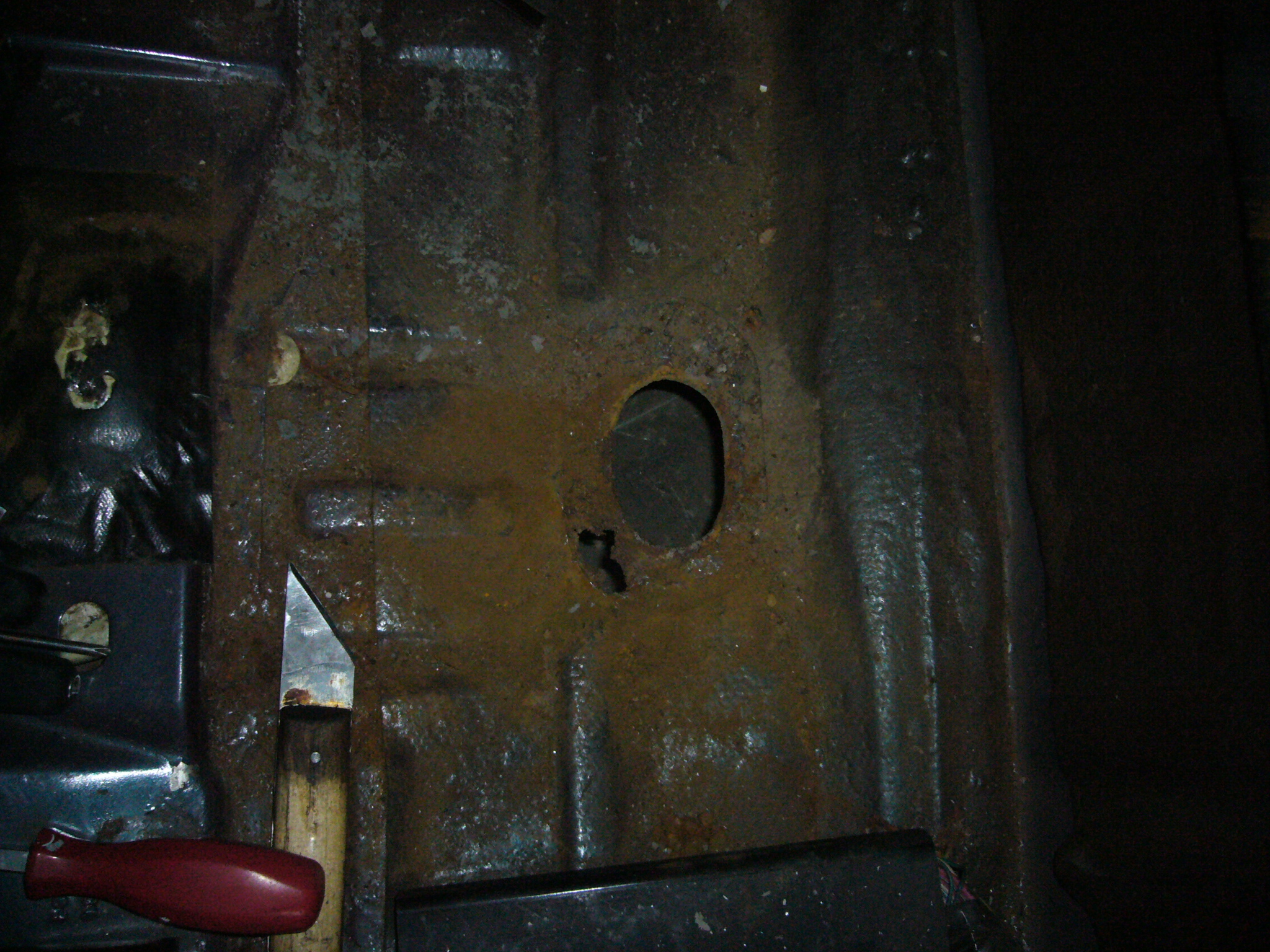

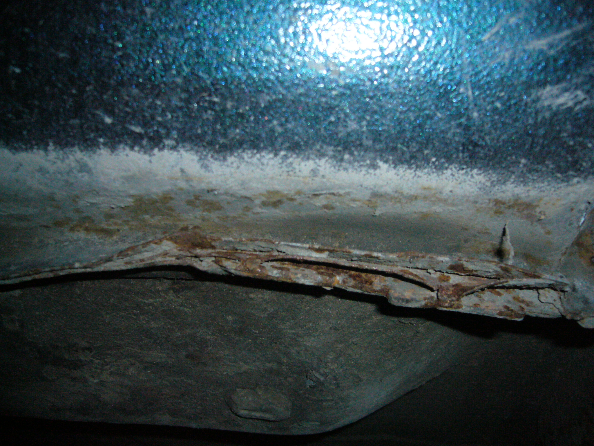

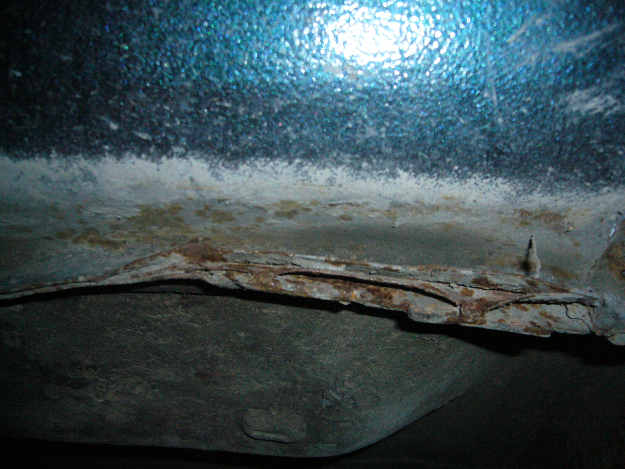

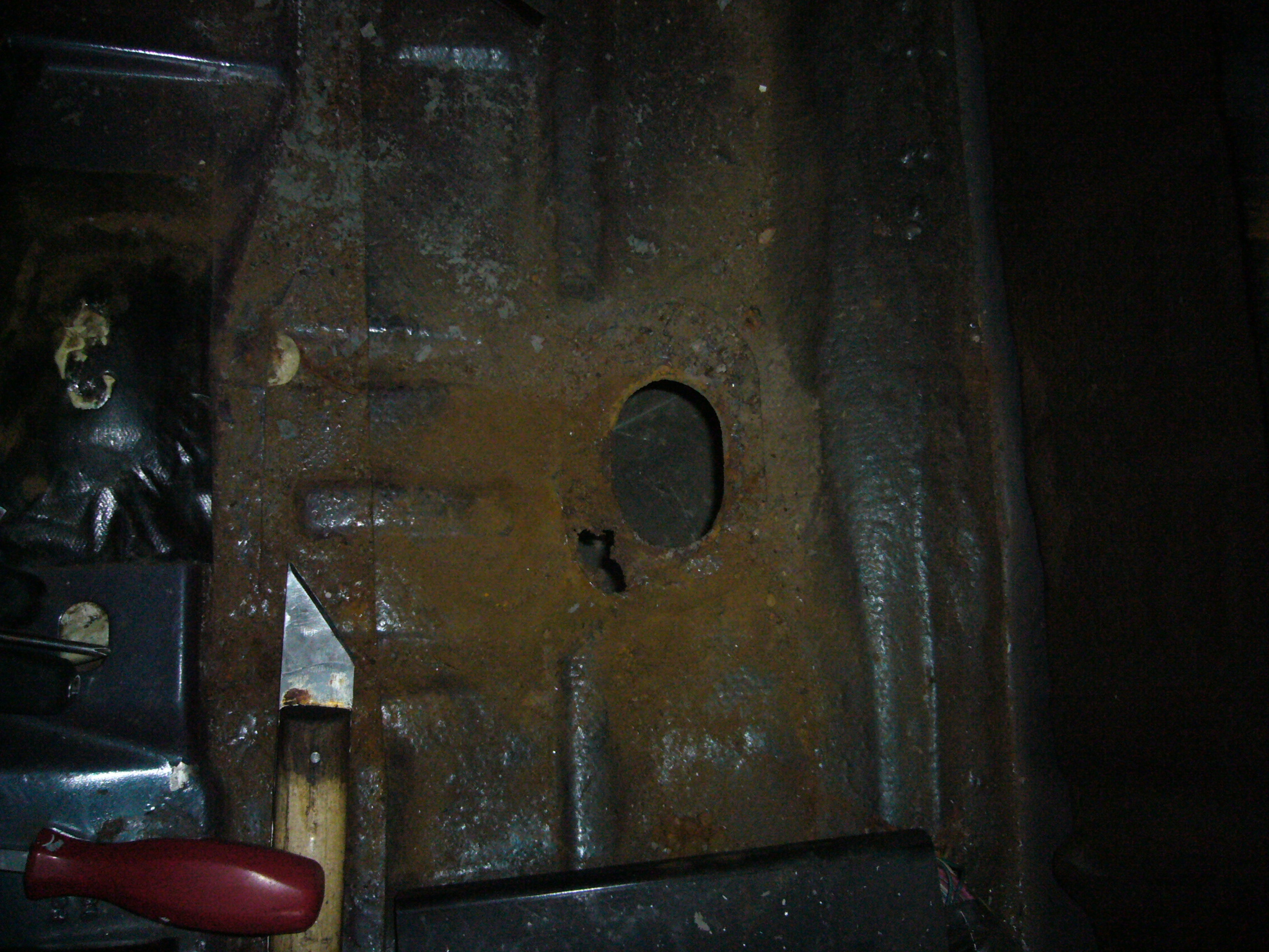

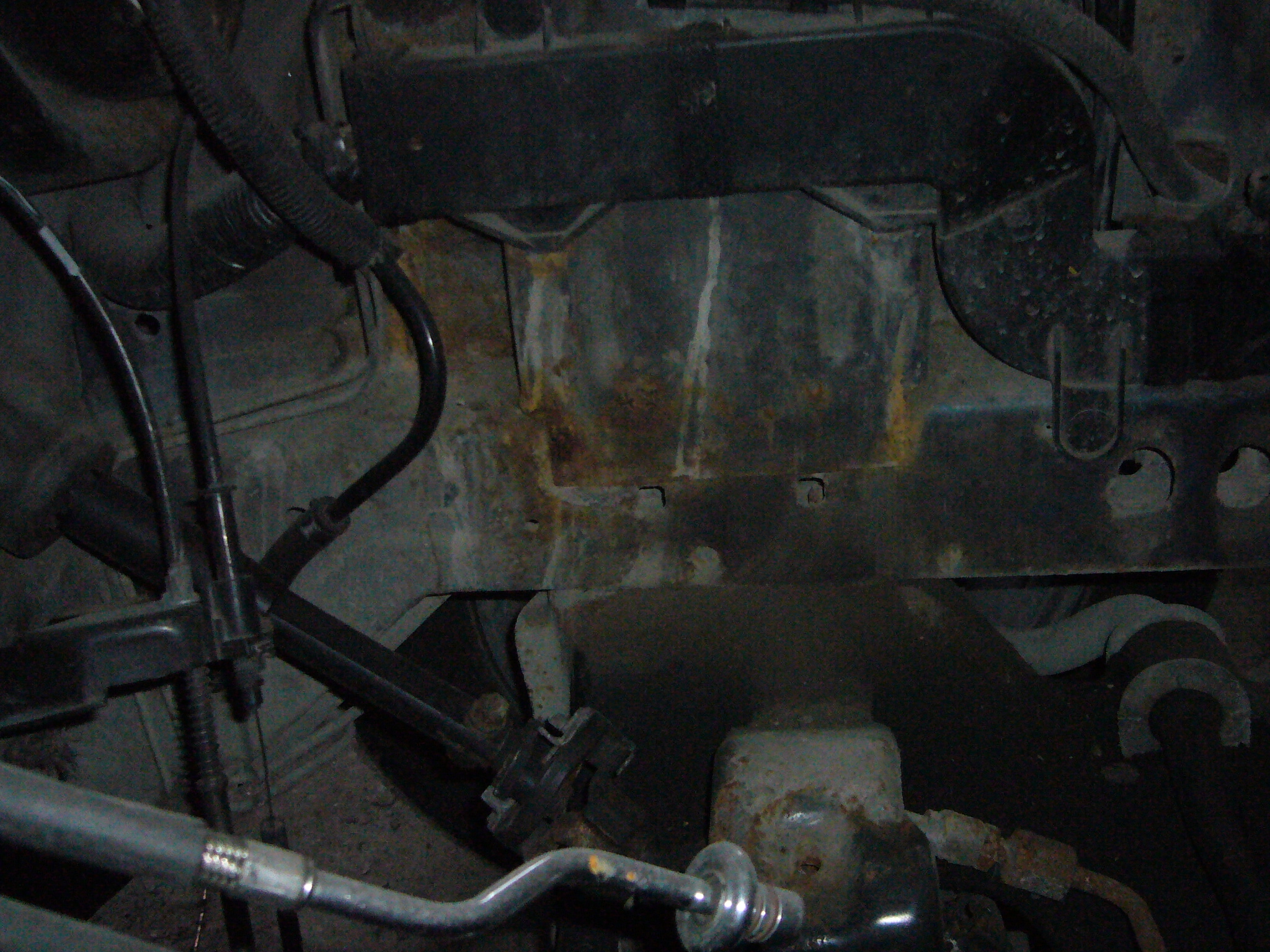

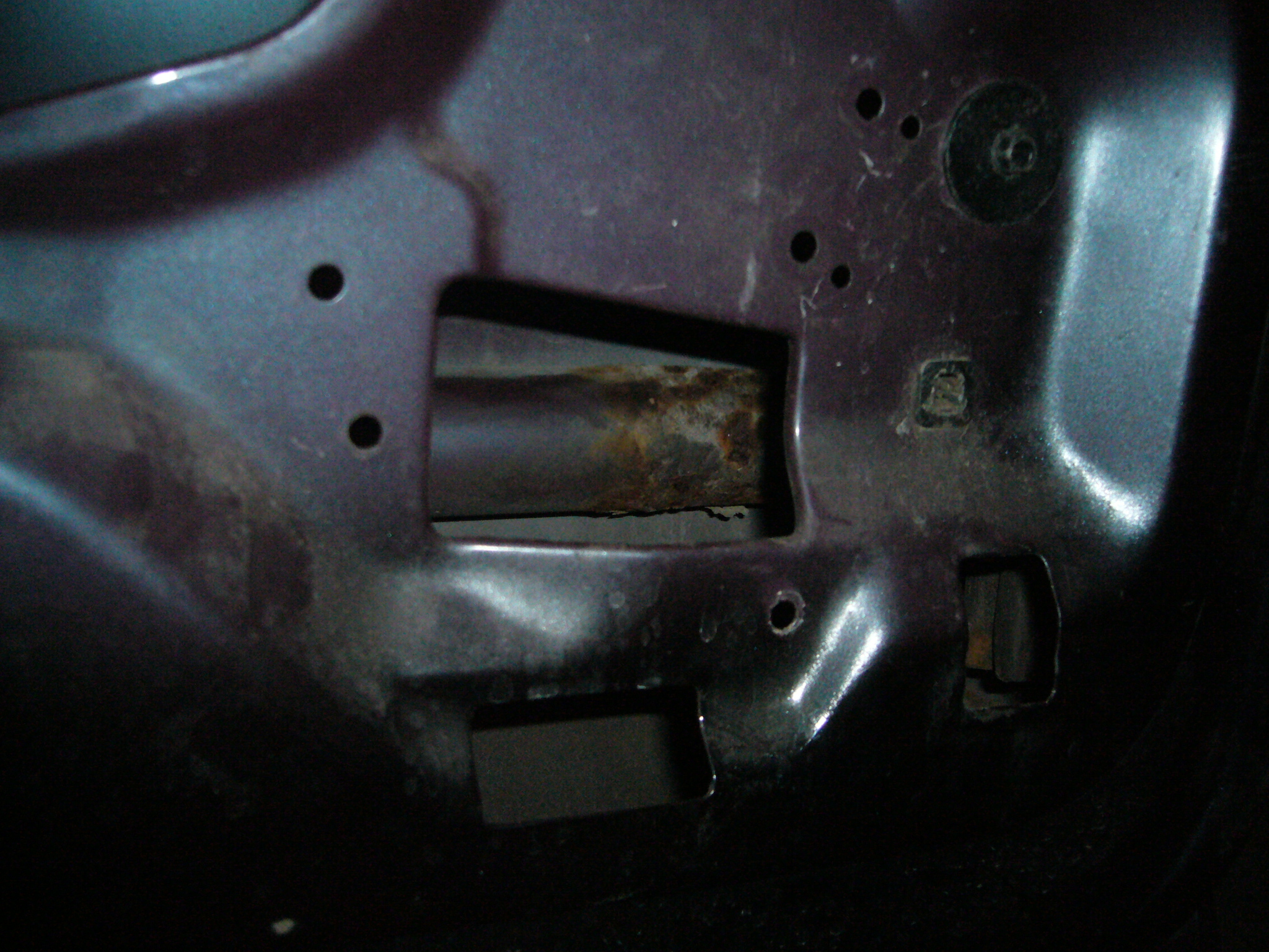

Сгонял в сервис. Электричество кончилось, поэтому на подъемник машину еще не загнали, а залезть под машину с упавшей опой не представлялось возможным.
Ценники:
80 т.р. за покраску полностью со снятием стекол, вытравливанием ржавчины (где это возможно без металлохирургии), материалами и антикором.
50 т.р. - сборка/разборка (со снятием подвески и подрамников)
25 т.р. - металлохирургия
Фото машинки (пороги и лонжероны позже):
Заднее крыло изнутри
Силовой элемент внутри двери
Это низ порога спереди, куда обычно упирают домкрат

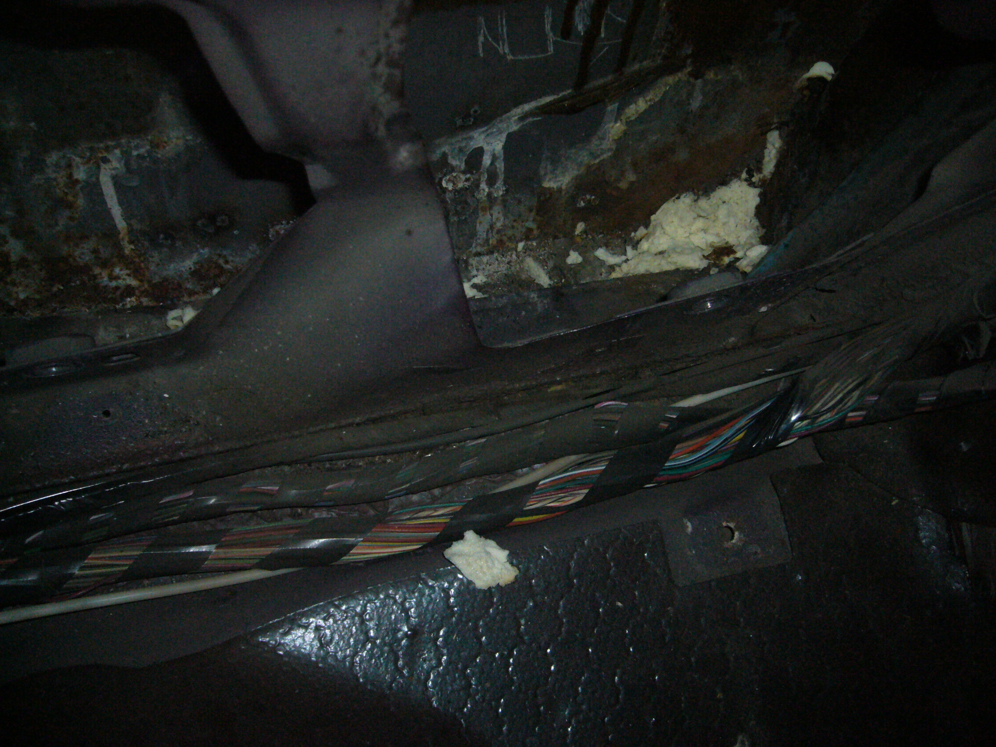

Это пол под передним сиденьем

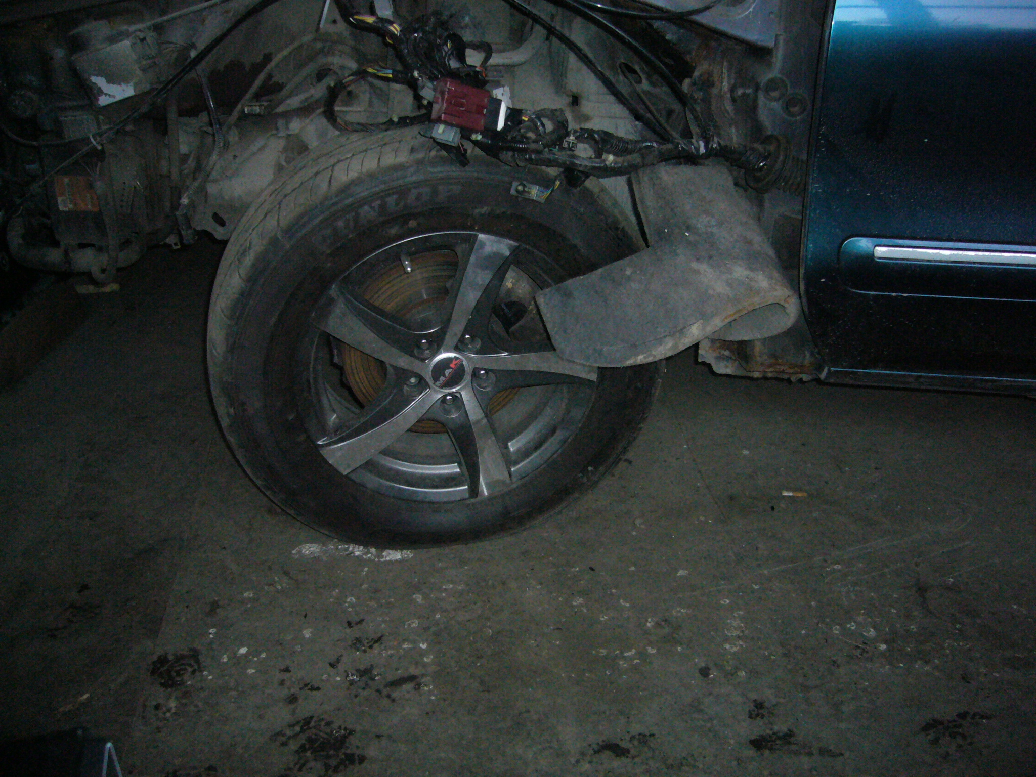

Это так, новая резина и новые диски

Сообщение Maxopka » 19 ноя 2012, 15:15
Продолжаем..
Остальное будет, когда машина будет на подъемнике

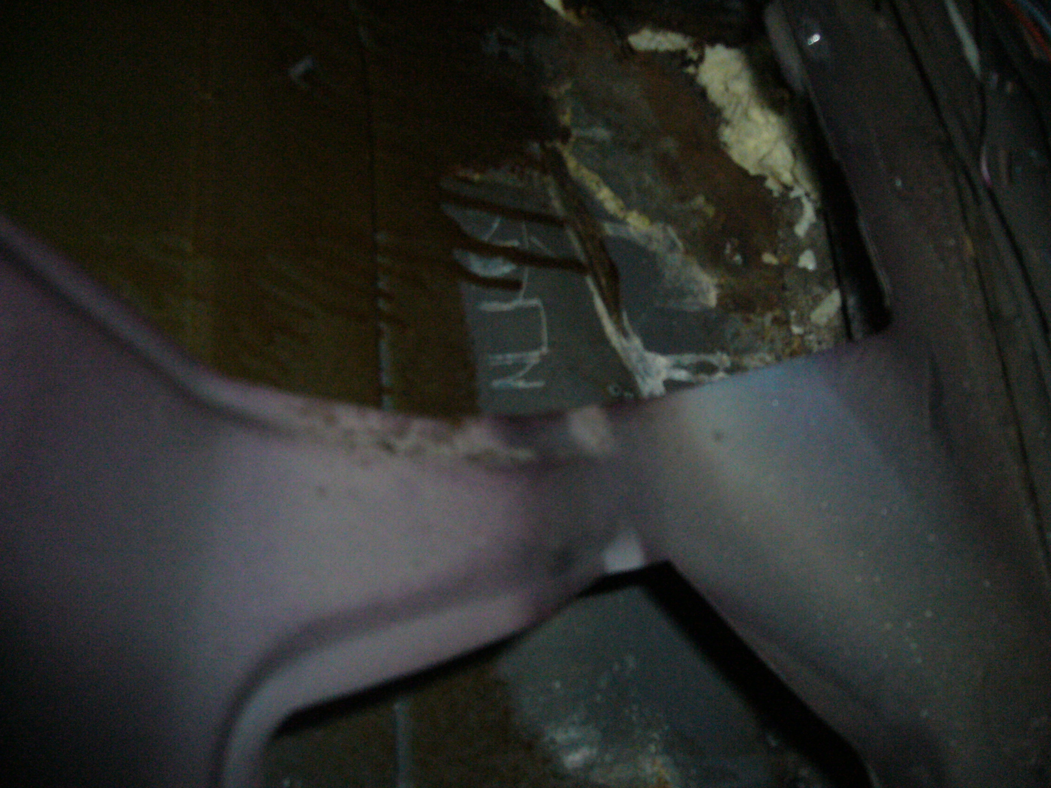

место под крылом, где была войлочная шумка

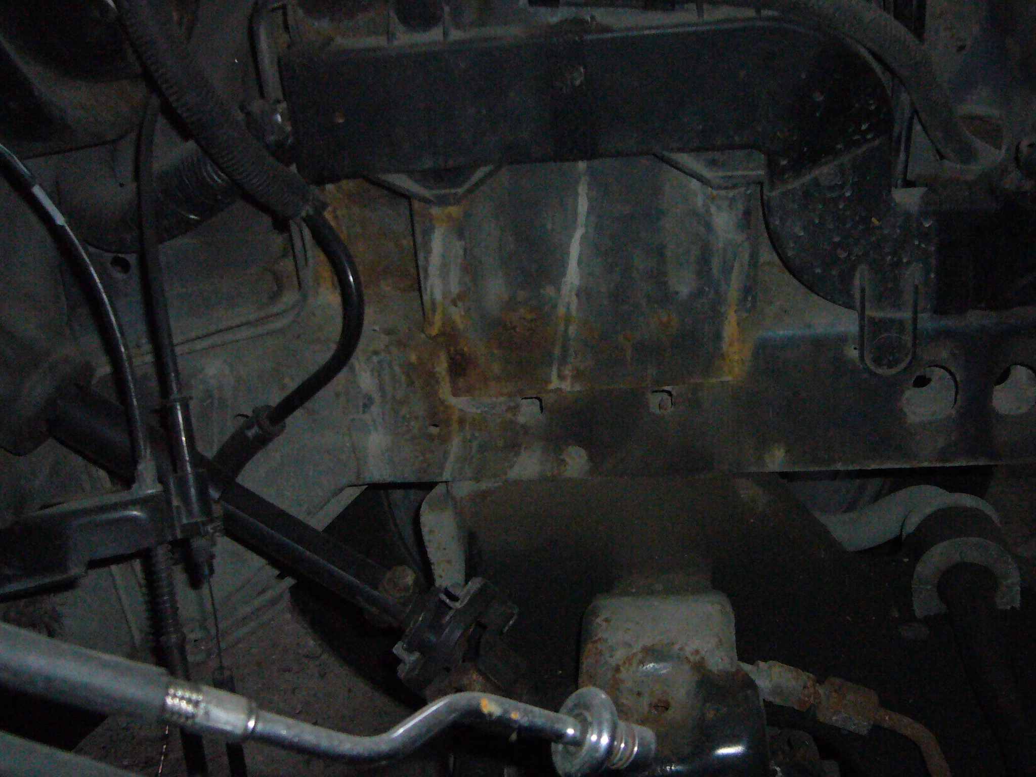

Моторный щит
Моторный щит

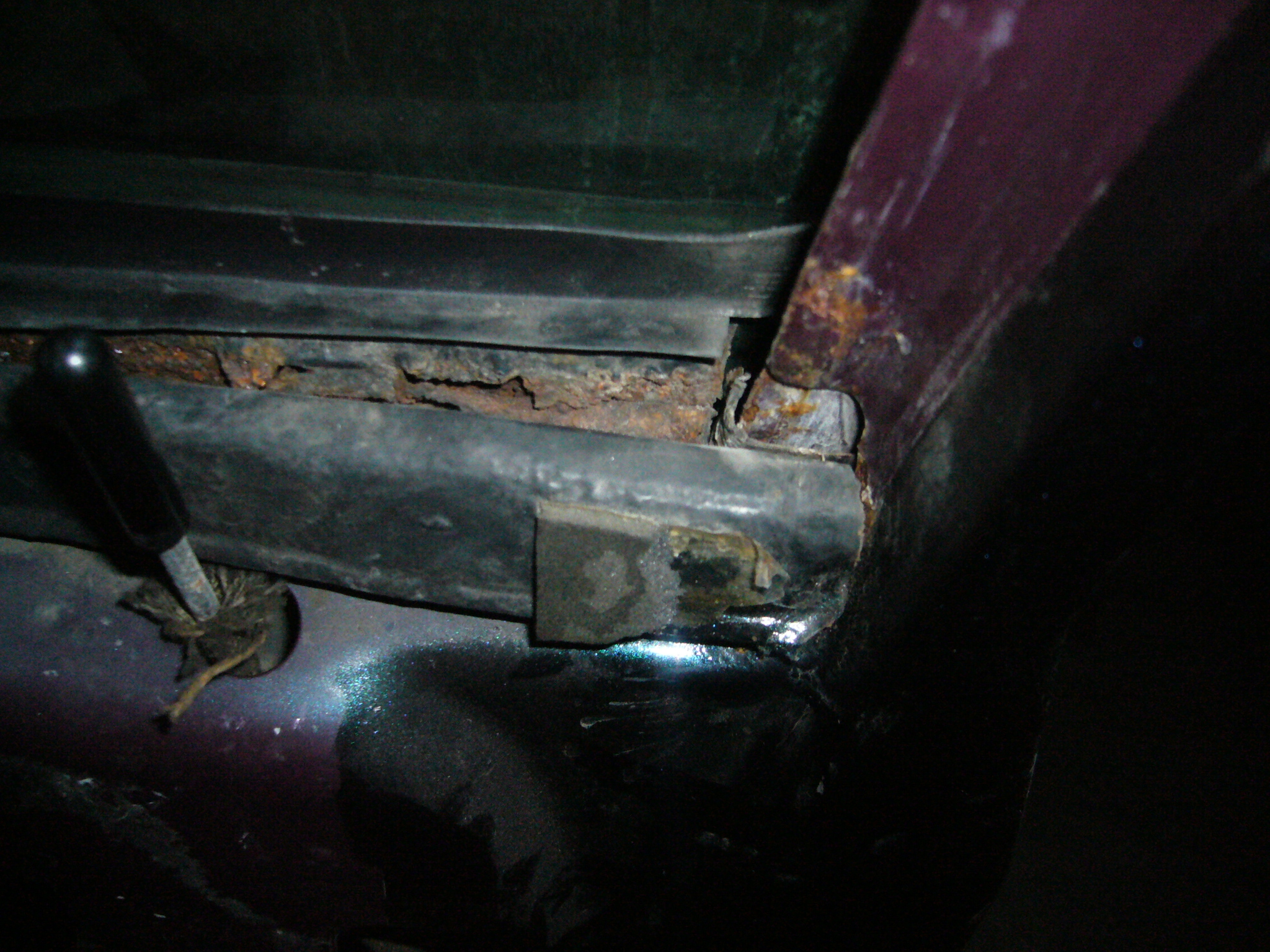

Металл под внутренним уплотнителем бокового стекла

Вытравливание ржавчины - это обычно химический процесс с довольно злыми реагентами, может не пойти на пользу...
Maxopka
Сообщения: 2663
Откуда: Екатеринбург
Сообщение Maxopka » 19 ноя 2012, 16:24
Имеется ввиду зачистка до металла и последующая обработка кислотой, чтобы ржа опять не вылазила (как я понял)
Сообщение Николай Пименов » 19 ноя 2012, 16:34
Вот упомянутая обработка кислотой и настораживает...всегда настораживала в восстановительном ремонте.
Сообщения: 12651
Сообщение Dmitry171 » 19 ноя 2012, 16:47
мда... слов нет... особенно монтажная пена впечатлила
