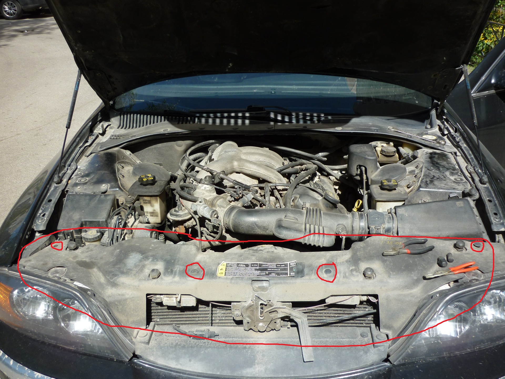

Ребята,это снова я,вообщем заметил такую тенденцию,езжу без перегрева до тех пор,пока не включу кондей,как его включаю,сразу бульки и перегрев.
Re: вопросы по LS
Сообщение Николай Пименов » 18 июн 2014, 17:28
Радиаторы мыть надо иногда. От конденсера кондиционера (радиатора кондиционера) перегревается основной.

Re: вопросы по LS
Сообщение binzbertole » 18 июн 2014, 17:46
мыл вроде,прошлой весной

Сообщение binzbertole » 18 июн 2014, 17:53
а самому это реально сделать?))
Re: вопросы по LS
Сообщение Николай Пименов » 18 июн 2014, 17:58
А вот ту не отвечу - под капот LS не заглядывал ни разу.
Re: вопросы по LS
Сообщение russ » 18 июн 2014, 18:01
binzbertole писал(а):а самому это реально сделать?))
Конечно. Под капотом пластиковая панель, сидит на клипсах. Её снимаешь и открывается вид обоих радиаторов. Верхние болты открутил, что бы можно было их двигать и промываешь под давлением. Снимать полностью не рекомендую, геморно

Re: вопросы по LS
Сообщение binzbertole » 18 июн 2014, 18:05
спасибо огромное за ответы)сейчас пойду,посмотрю ,что там творится)
Re: вопросы по LS
Сообщение russ » 18 июн 2014, 18:06
binzbertole писал(а):спасибо огромное за ответы)сейчас пойду,посмотрю ,что там творится)
Вот под этой панелью смотри

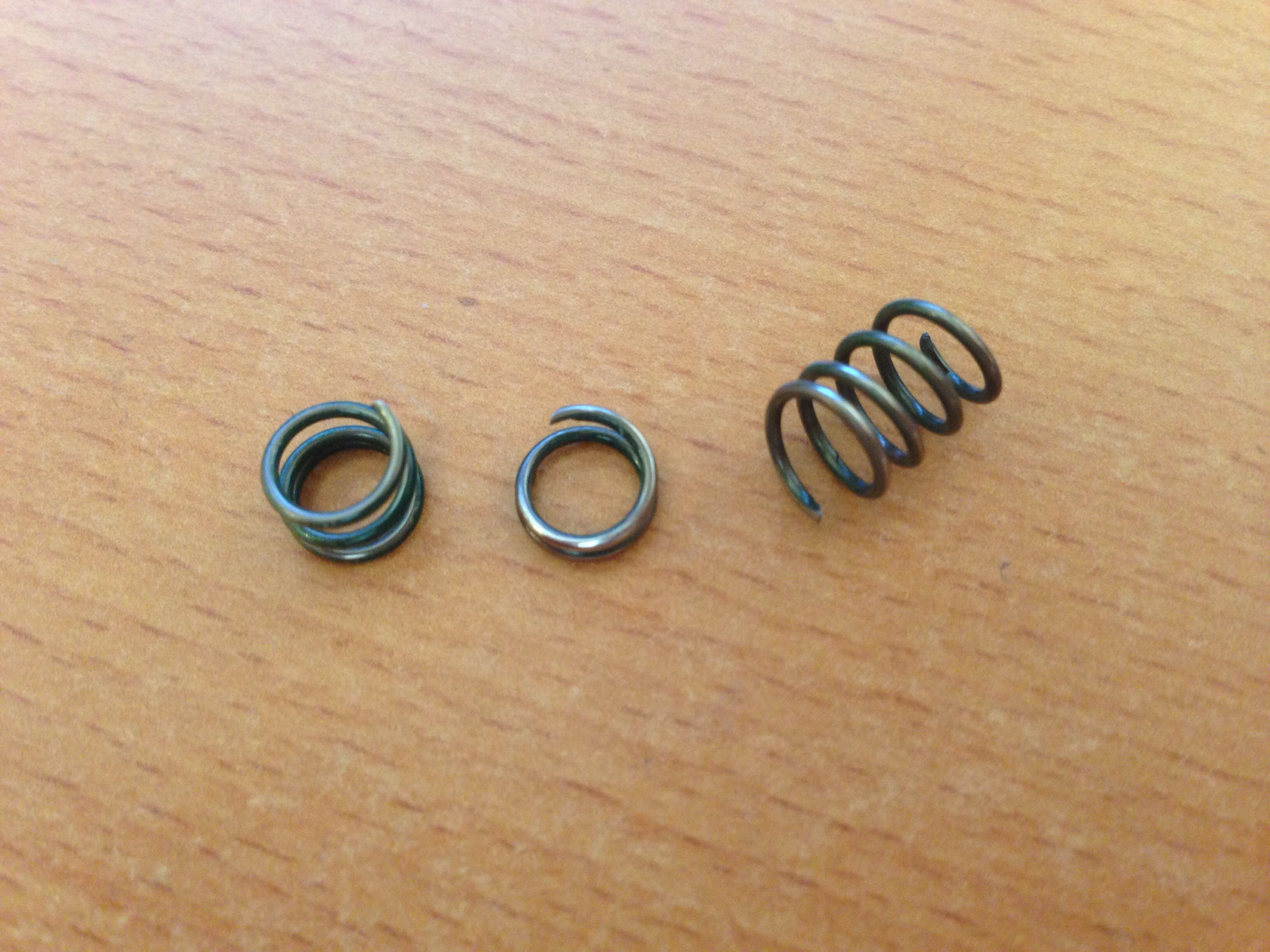

Сообщение russ » 29 июн 2014, 19:53
Я же забыл вам рассказать. Вот из-за этой четырех баксовой засранки (фото), мой автомат и падал в аварийный режим

Сообщение ТимохА » 29 июн 2014, 21:13
Форд-говно!
Я понять не могу, как и почему может разрушится пружина.
Вижу тут заводской брак
