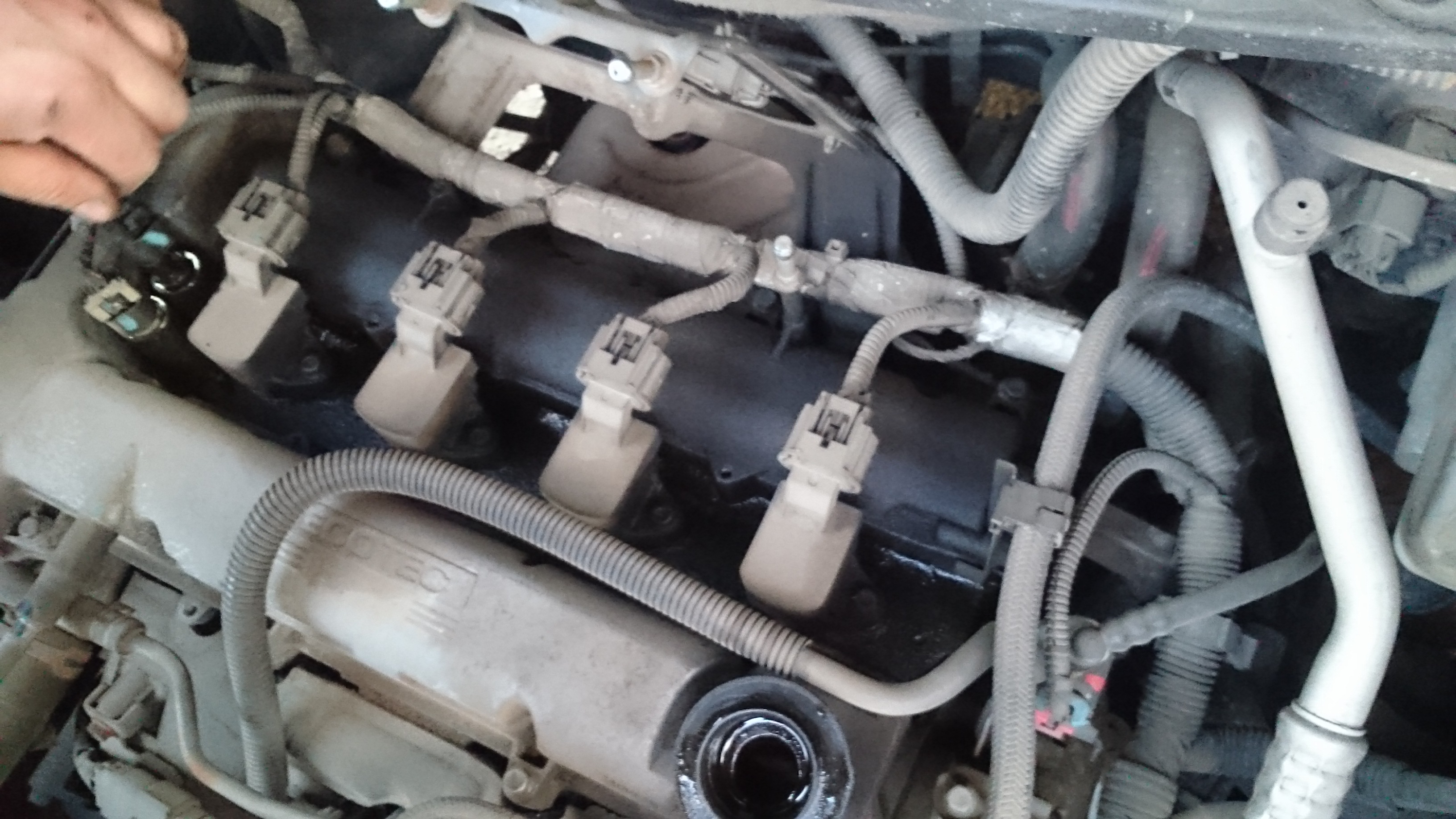

Продолжаем журнал
Немного напряг расход масла и периодически проникающий в салон запах горелого на глушаке масла. Оказалось не я параноик, а один из соленоидов распредвалов (кажись), которые стоят на клапанной крышке, стал травить масло вверх (фотка позже будет). Встал вопрос замены. И тут спасибо Диме! Опелевский аналог в наличии в Москве по 7500 за штучку никак не воодушевлял, а Дима нашел за океаном оригинал GM по 6000 за пару! Через 2 недели все приехало и вчера было установлено в Терёму, вместе с новой прокладкой клапанной крышки
Сразу пропал "якорь" при сбросе газа и мотор заработал плавно и с полной отдачей.
В июле планирую на Терёме махнуть к родителям на азовскую фазенду, заодно проверю на дальняк

Re: GMC Terrain SLT-2 ( Терёма )
Вот слева на клапанной

- Сообщения: 49935
Кстати, как тебе сменили саленоиды, начался какой то бум на такие же, только на фордах
Мустанги, Нэвики, Дишины
Недели не проходит, что б машина с такой проблемой не приехала
