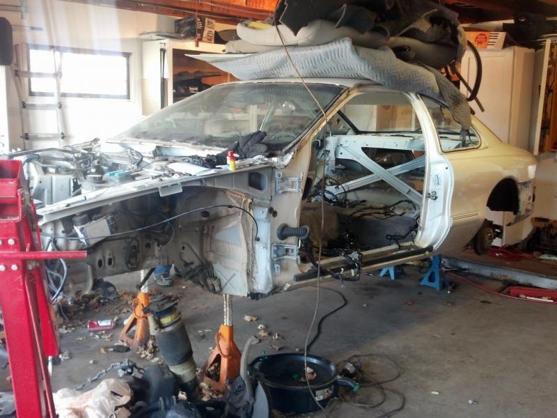

Вот как должен выглядеть разобранный Марк (смотрим на состояние силовых элементов, обычно скрытых под крылом например, или пороги)...
А вот так должен просто выглядеть Марк!!!!!!!!!!!!!!!!!!!!!!!!!!!!!!!!!!!!!!

Re: Вопросы от Махорки
Сообщение Николай Пименов » 21 ноя 2012, 20:16
Это не новый, это в таком состоянии кузова в США...
А мой выглядит больше похоже на первый, ибо готовится к перетряске кузова.

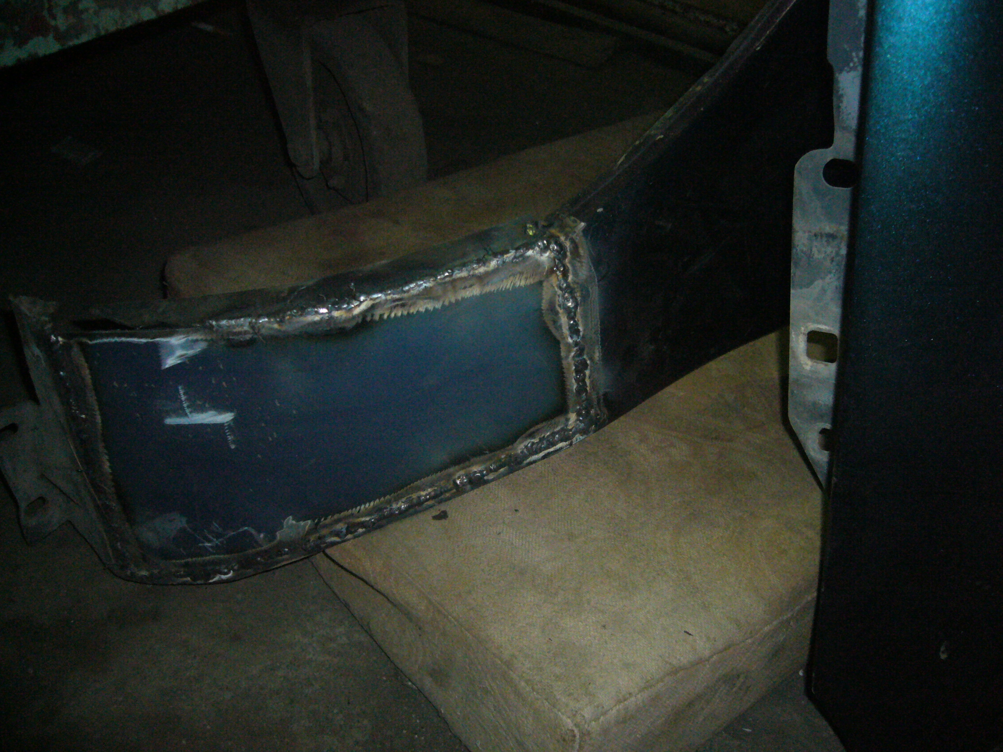

Обновлю свою ветку. Процесс обещает быть долгоиграющим.

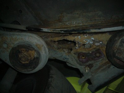

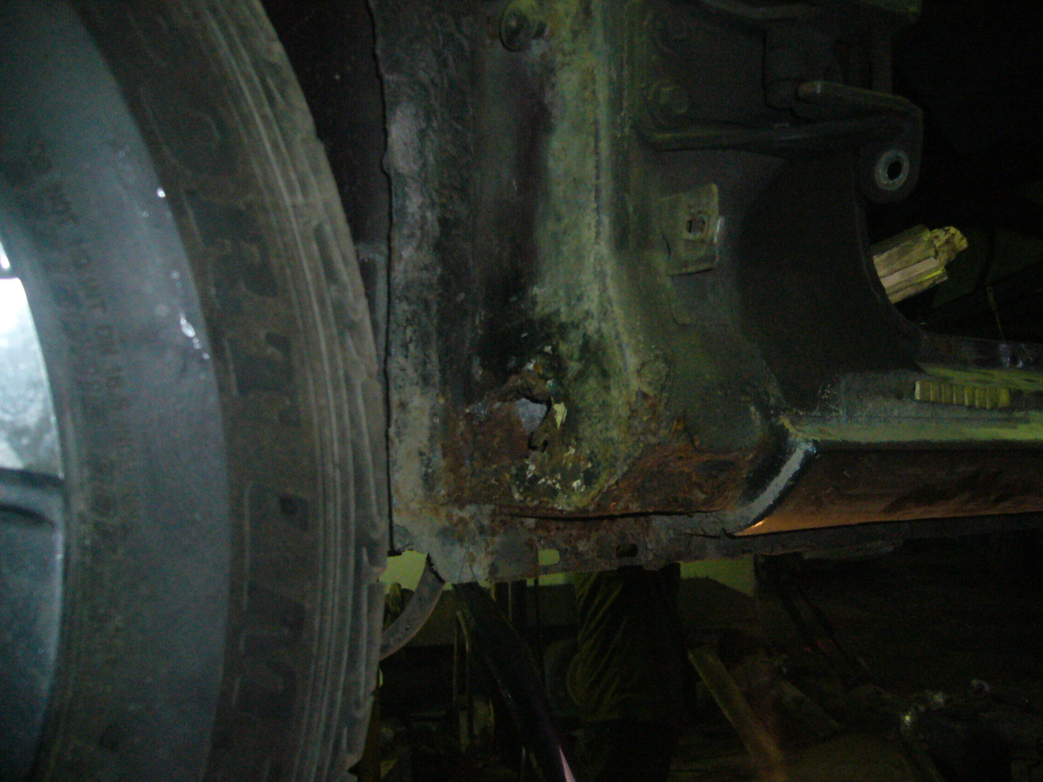

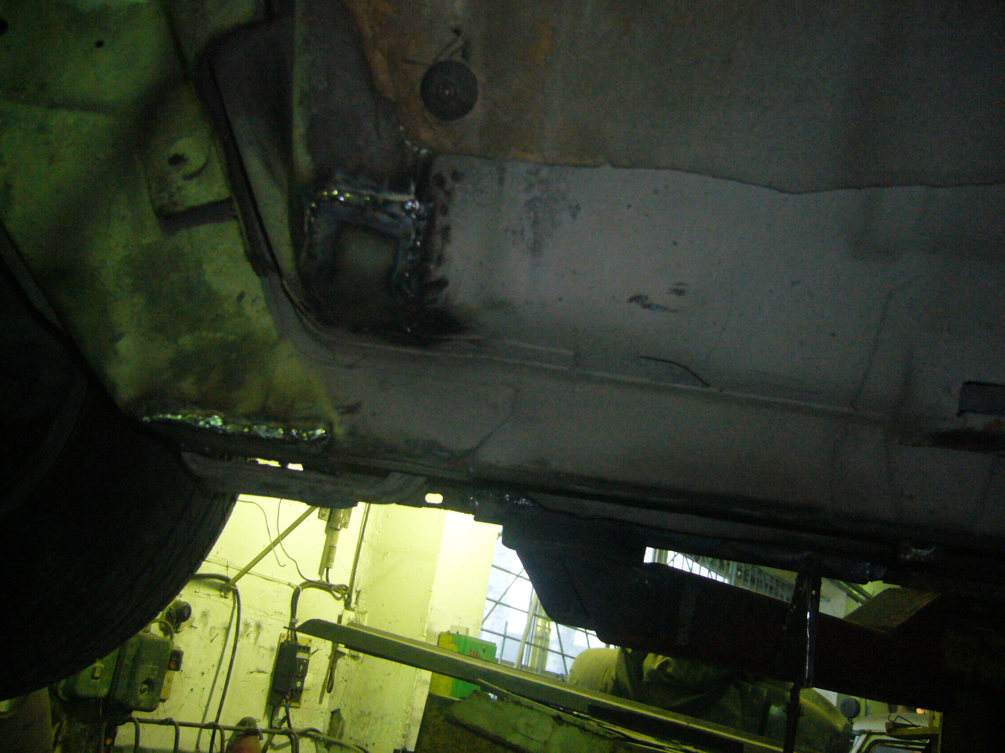

Знакомые мастера Саши (sashko) протестили бошки мотора и вердикт - вмешательство требуются минимальные.
1. Постели гуд (хоть и следы есть),
2. Зазоры в направляющих клапанов - гуд (0,05 вместо 0,03 ориджинал, сказали не критично),
3. Сделали "опрессовку" - давление 5 атм головы держат (это насчет дефектов от постороннего предмета)

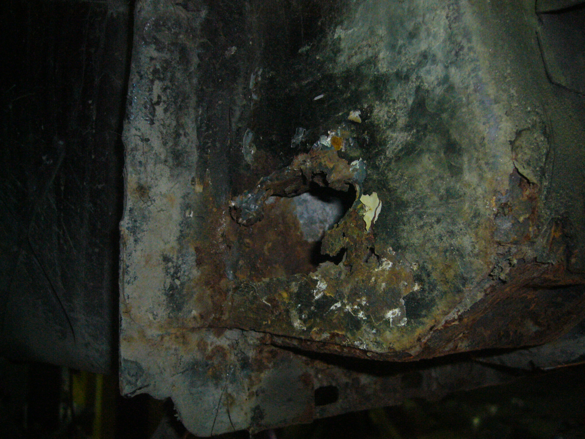

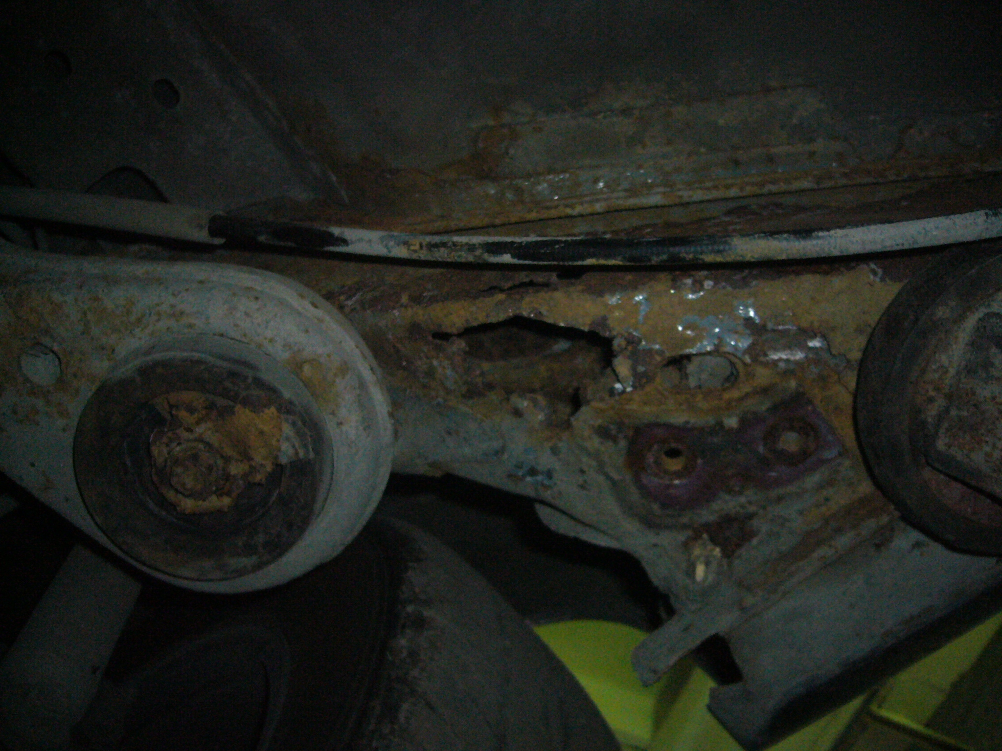

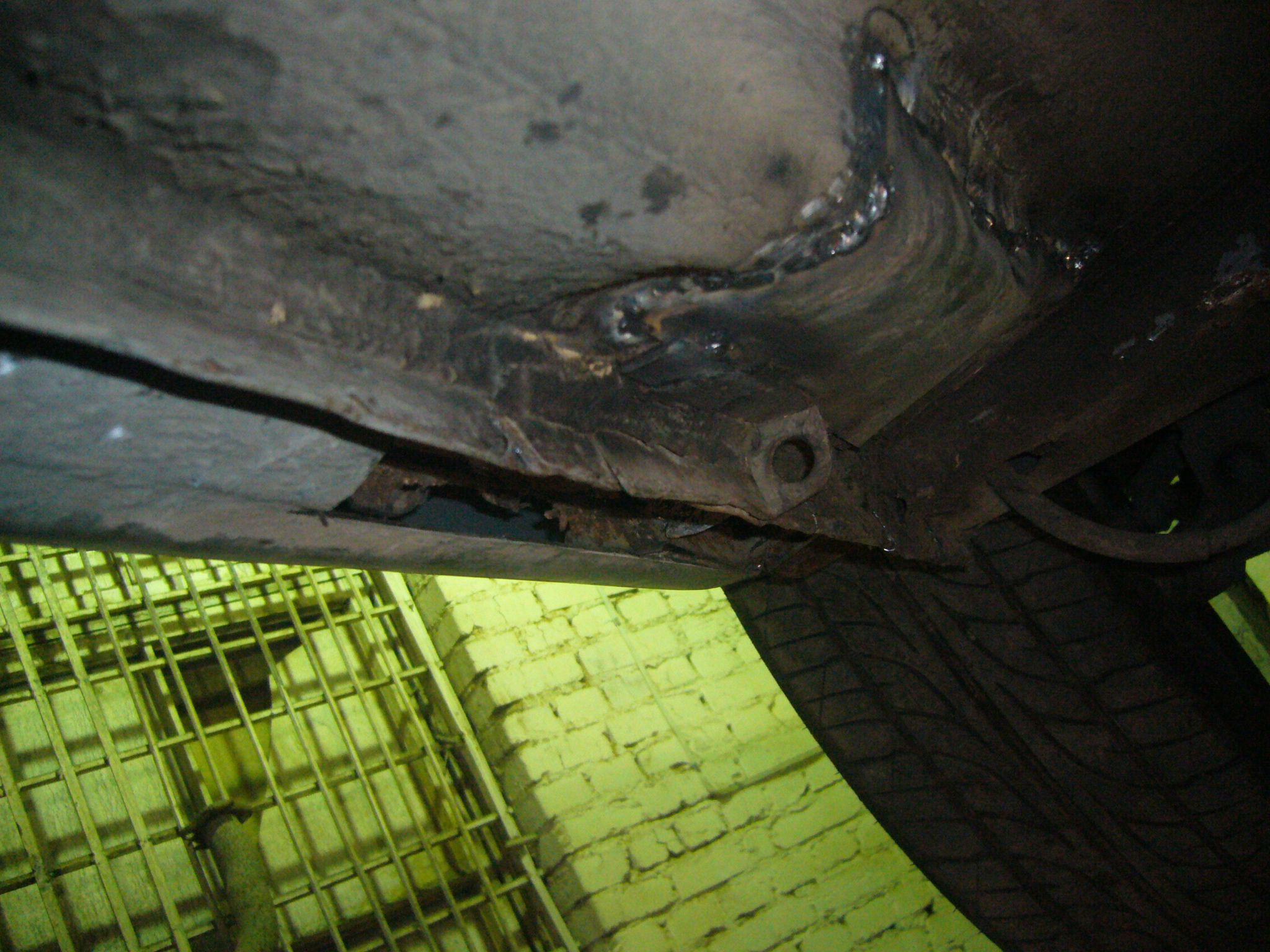

Далее - сфотал, как обещал, машину снизу. Итак:
Еще заплатки
Еще заплатки
"Новое" крыло
"Новое" крыло
Это готовая заплатка

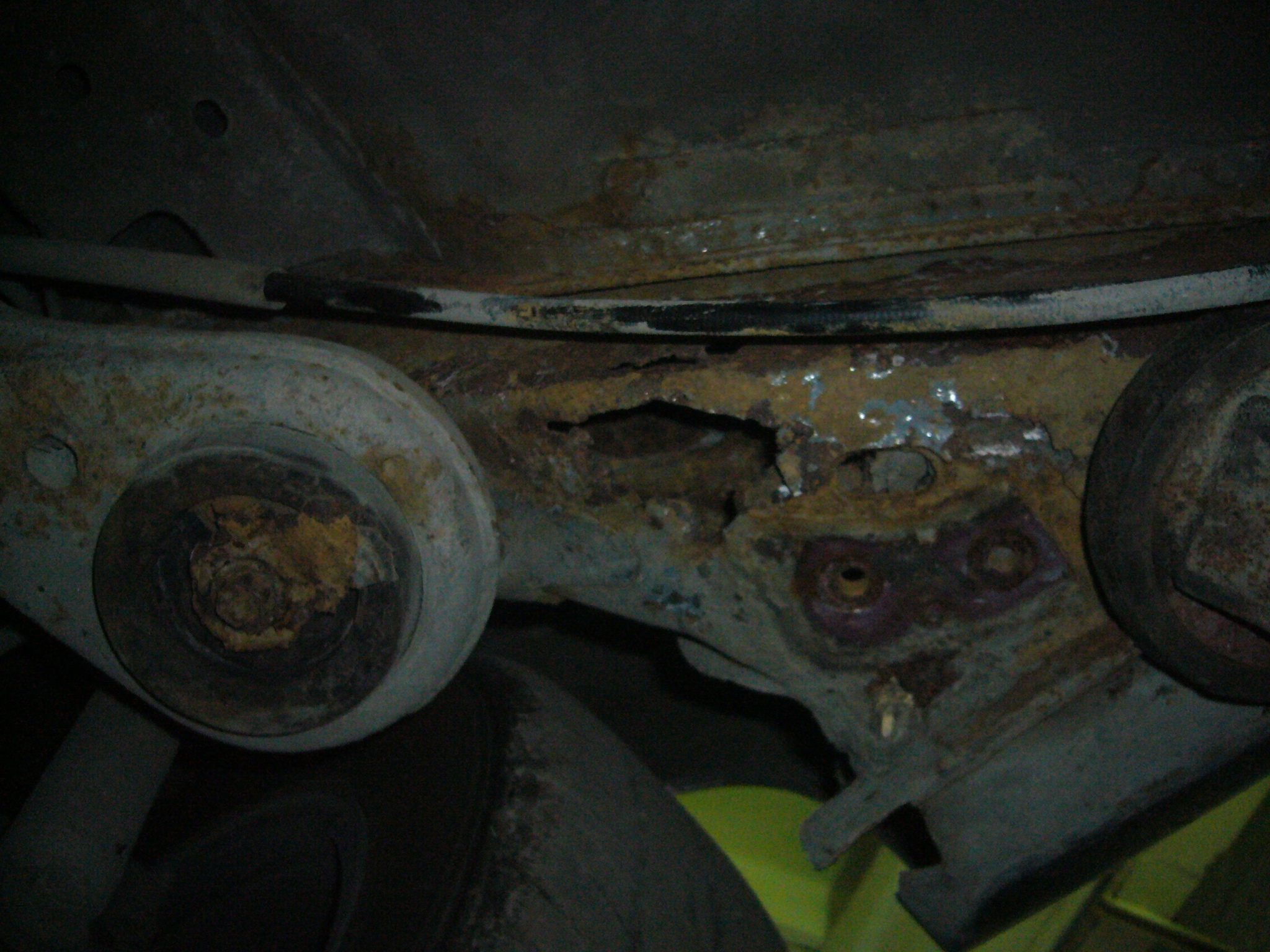

около заднего подрамника

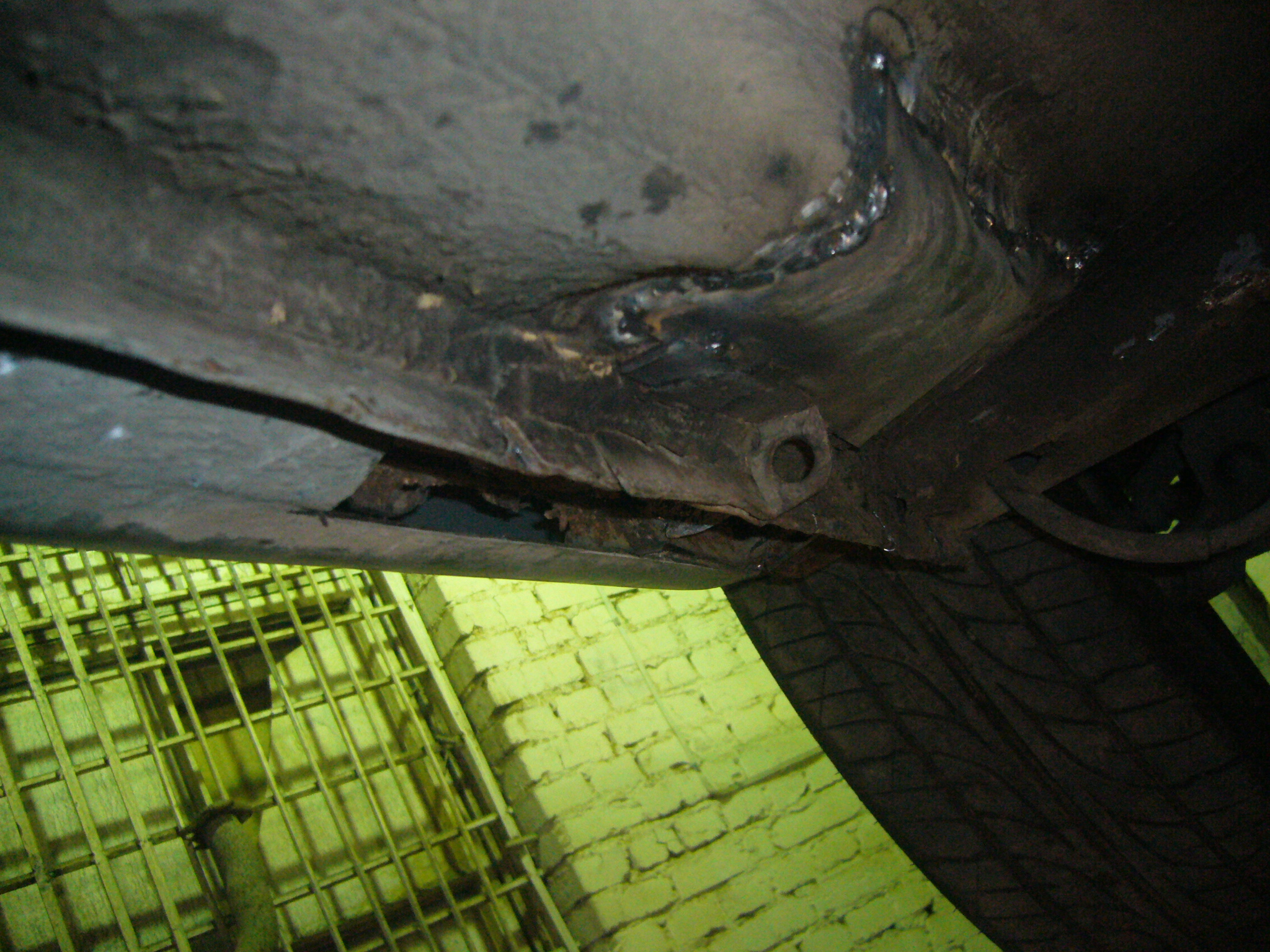

порог
порог

Да, вопрос такой: болты заднего подрамника закисли напрочь. Есть ли в продаже новые подушки? Если есть, помогите номерами, плиз.
Ну и порог крупным планом
