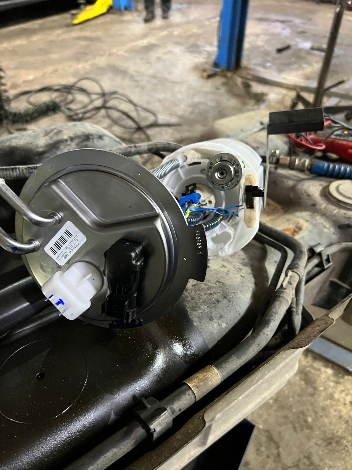

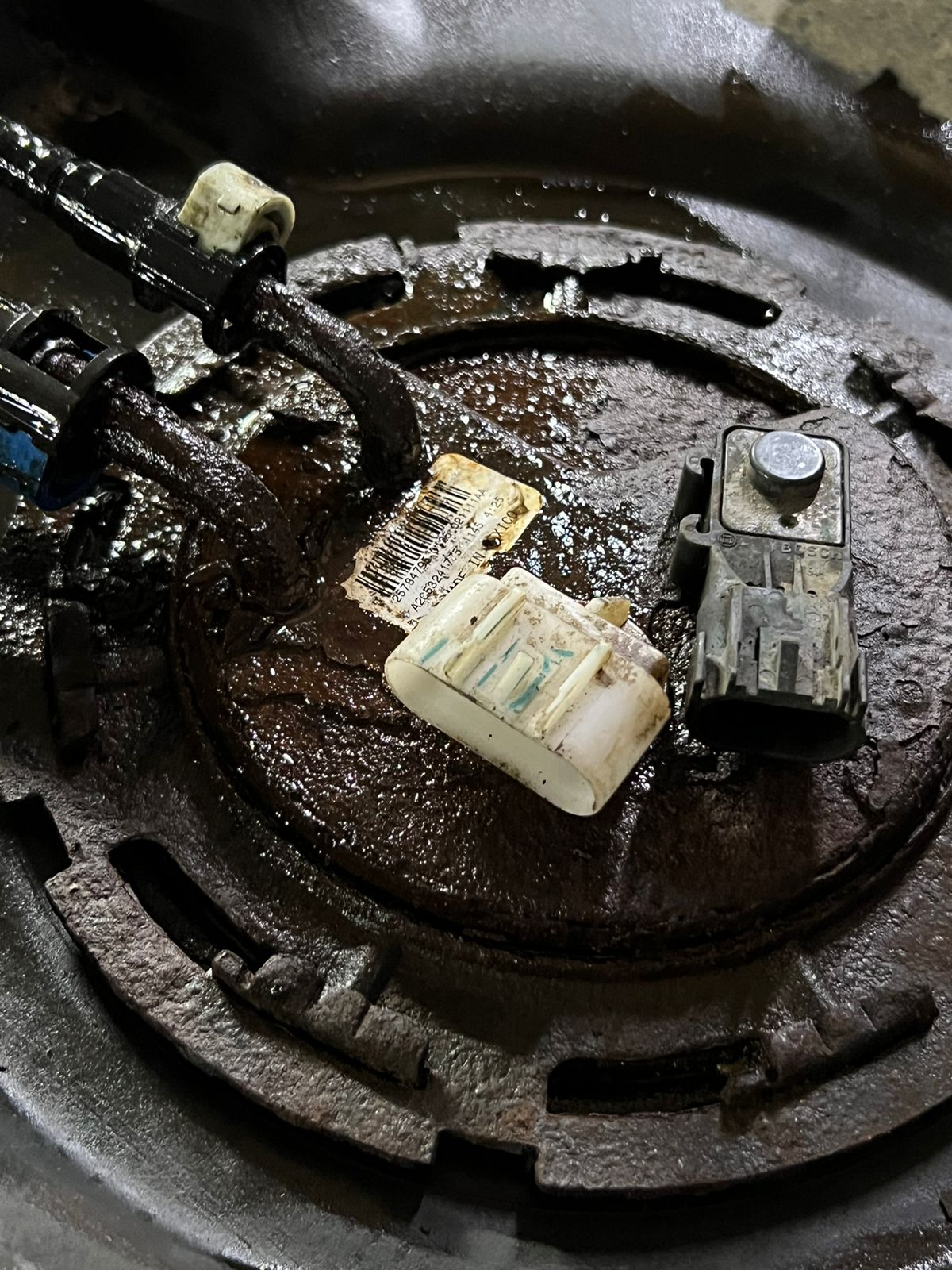

Еще одна проблема с которой может столкнуться владелец Тахо/ Эскалейд 2/3.
Многие сталкиваются ну и меня эта проблема не обошла стороной.
Сгнивает корпус топливного насоса. Новый оригинал по нынешнему курсу 500у.е
В зависимости от года выпуска авто, есть более дешевые аналоги.
Я поставил оригинал. ( пробег на данный момент 140 т.км )

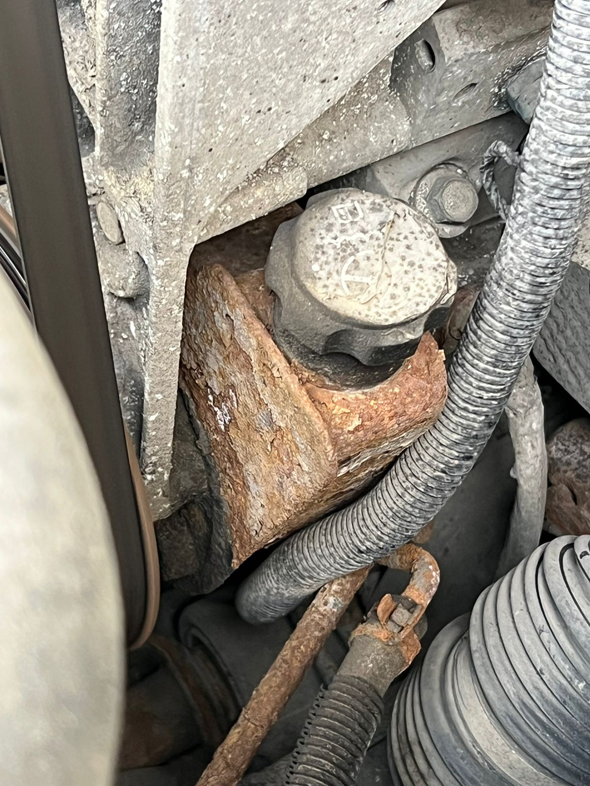

Скоро видимо придется менять насос г.у, так как бачек на нем железный и тоже прогнивает насквозь. Ни раз за последние время меняли на этих авто, вот и на моем он выглядит печально.

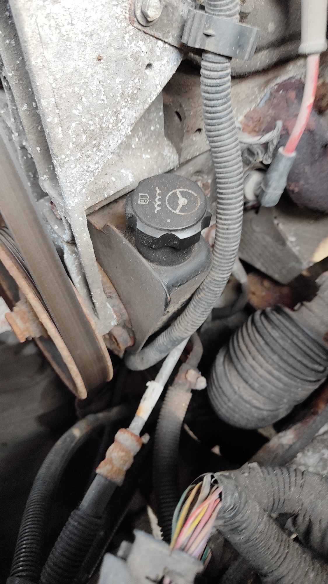

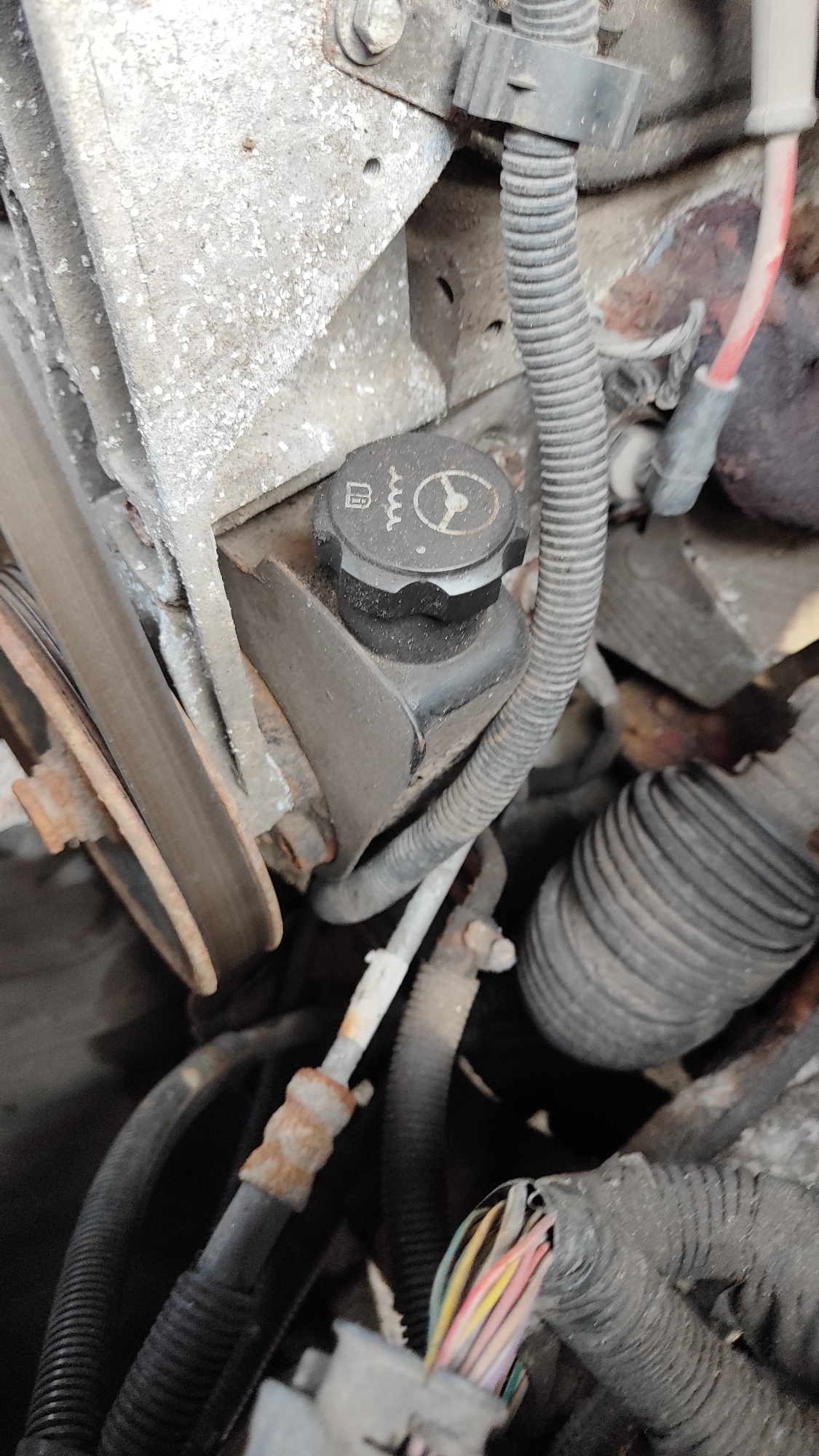

А вот ниже фото для Андреса, насос г.у.
Если у тебя выглядит так же, готовься его менять.

Сообщение игрок » 26 окт 2023, 13:28
да, бачок гура - это что-то. тоже планирую менять.
на счет метода - мы ж не в москве, тут слава богу есть неоригинал на месте, можно купить и заниматься хуйней, а не ждать неделю поставки со штатов.

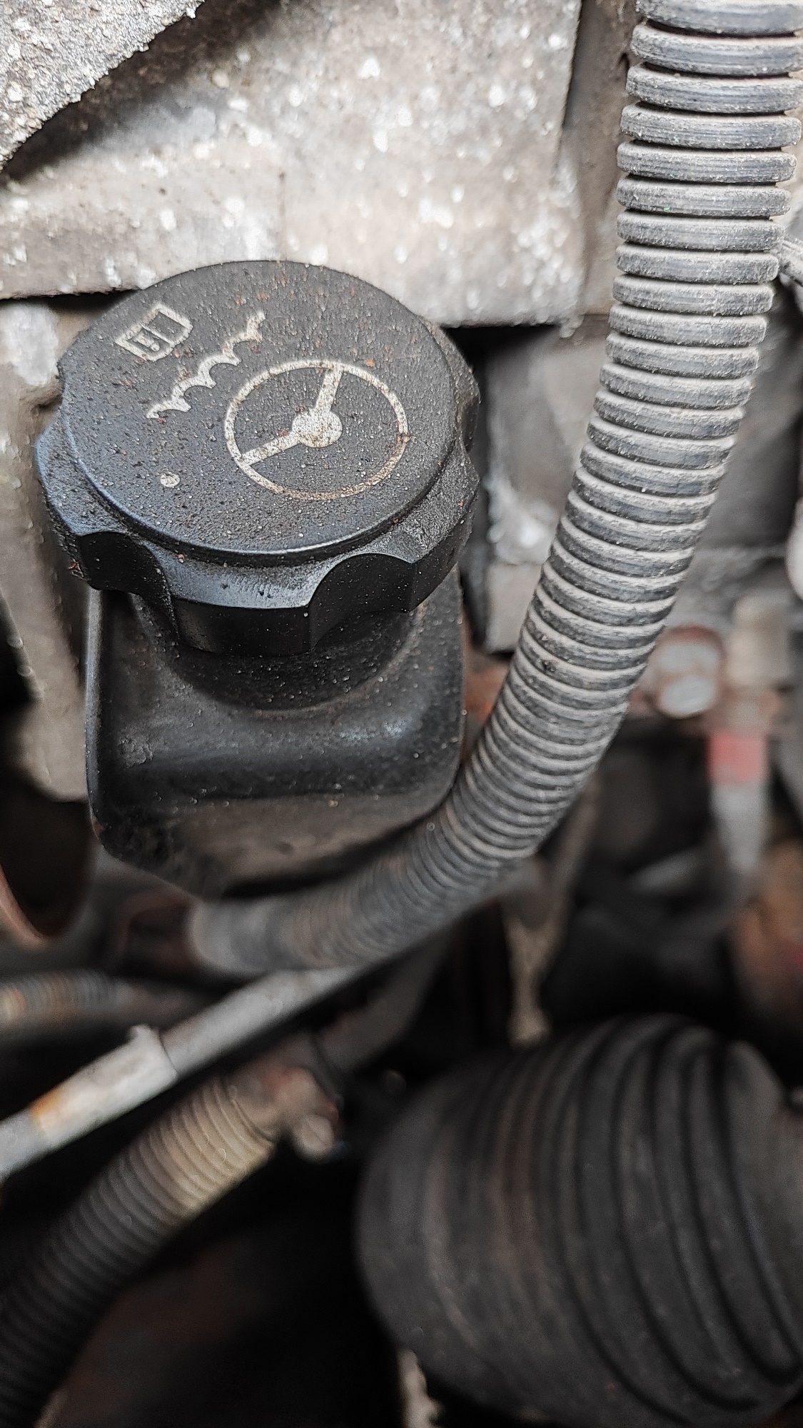

Dima писал(а): 26 окт 2023, 13:21Если у тебя выглядит так же, готовься его менять.
Аж вприпрыжку понёсся зырить !
Нет, до писдецА вроде далеко. :)
Хотя машина всю дорогу в Эстонии - и соляные кисели зимой хАвала, как и все здесь.
Сообщения: 23291
Re: Авто для BergMan'a
Сообщение игрок » 26 окт 2023, 14:03
хуясе. прям как с завода. у меня ближе к диминому
