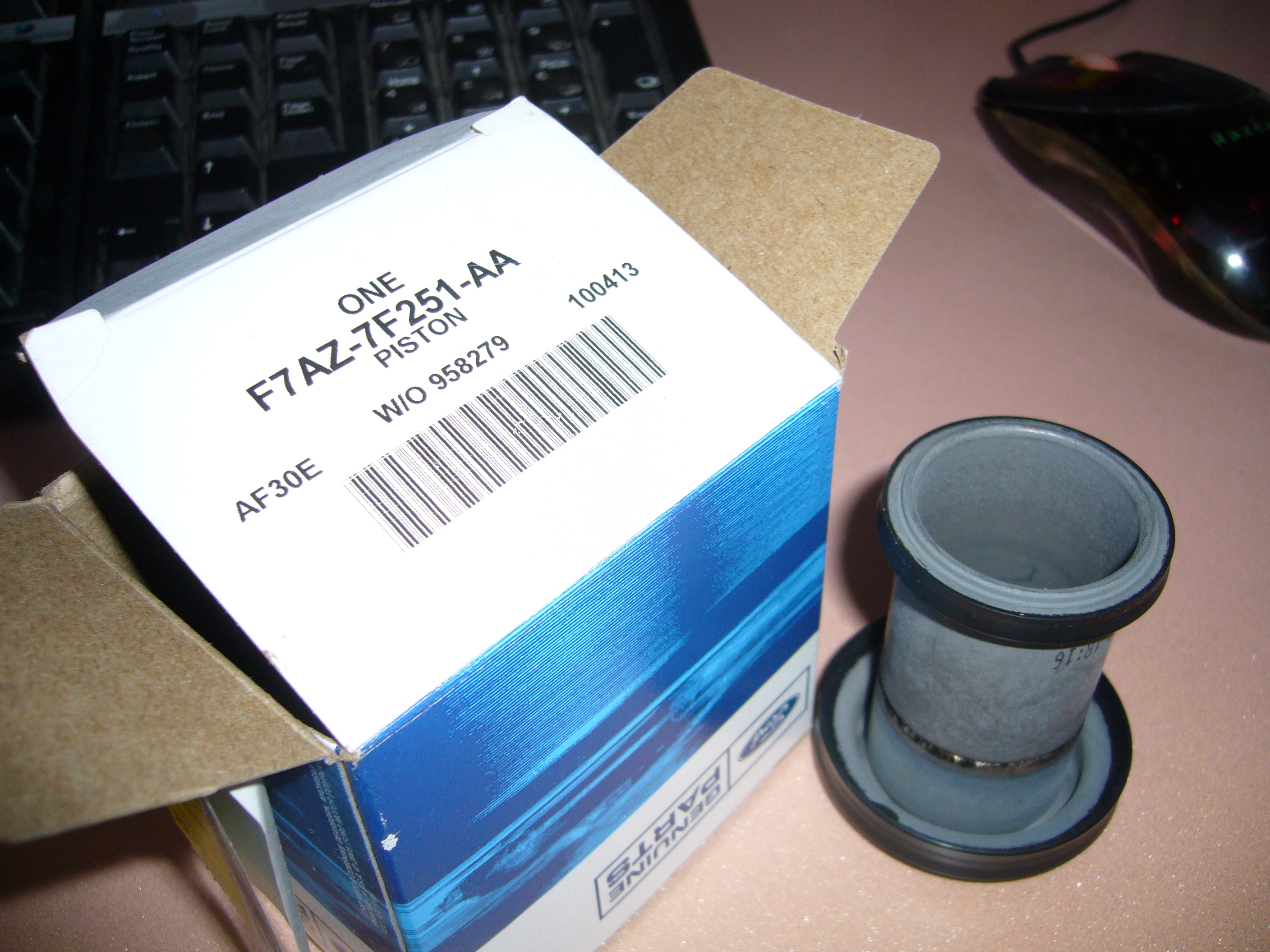

НО: есть мысля, что надо менять "аккумулятор" первой передачи. Как он хоть выглядит?? Просто не хочется туда лазить по несколько раз. Поэтому скорее всего сразу и кит какой-ть ставить буду(под вопросом).

"НО: есть мысля, что надо менять "аккумулятор" первой передачи. Как он хоть выглядит?? Просто не хочется туда лазить по несколько раз. Поэтому скорее всего сразу и кит какой-ть ставить буду(под вопросом)."
вроде оно, см фото
вроде оно, см фото

ок, спасибо) вот с этим аккумулятором, как я понял, главная засада, что его ждать со Штатов долго(

В транспартс брал из наличия.
