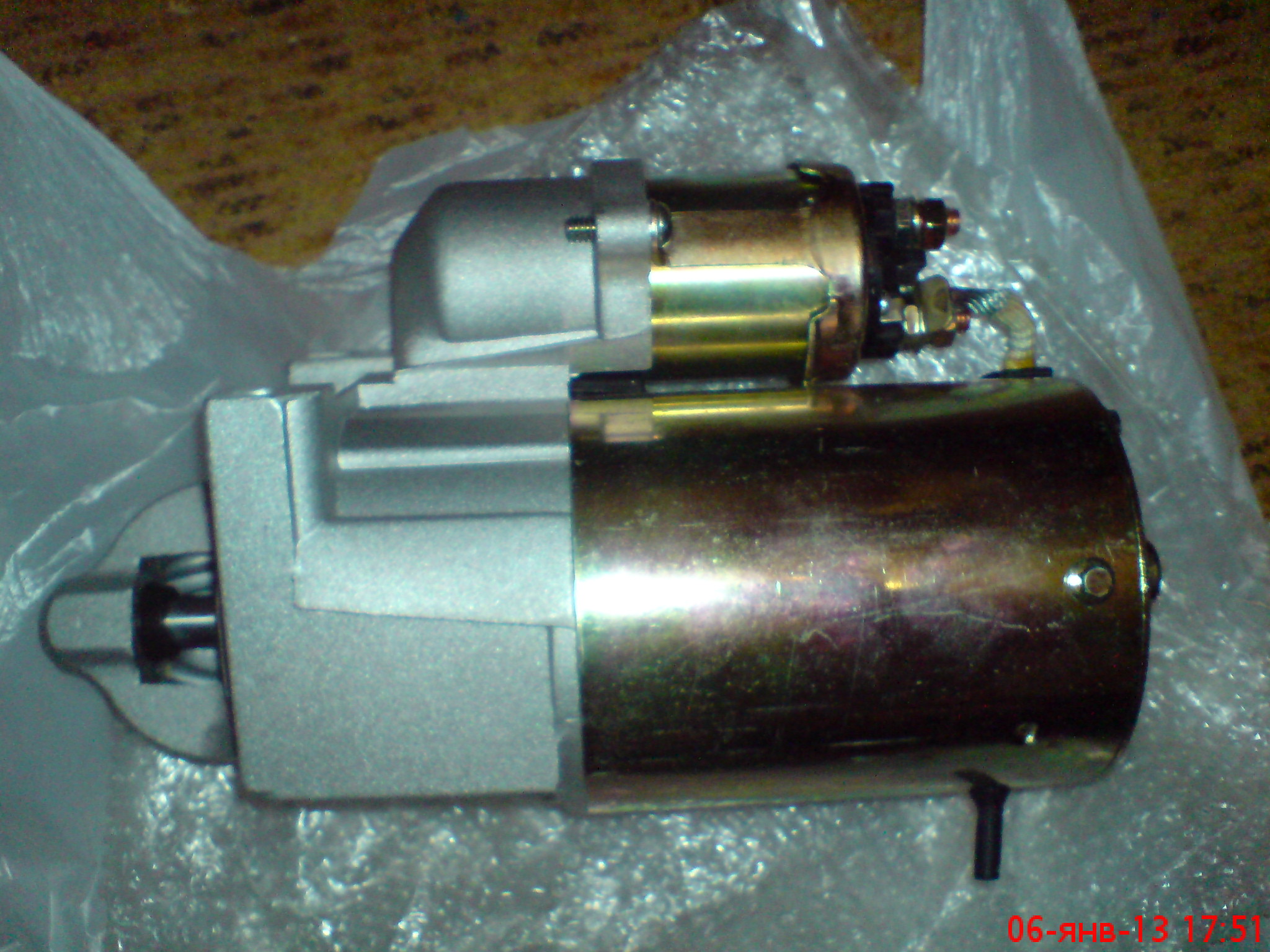

на днях отвез машинку в сервис, сняли стартер, отнес починить, а там.. короче развалился подшипник в задней пластине (вроде игольчатый) и сточил сильно-сильно вал, и вал заклинило. чинить не стал, купил новый (в обмен на старый).
вот такого красавца сегодня забрал) ставить буду на днях. заодно и термостат поменяю - к тому же выявилась течь антифриза в том районе.
