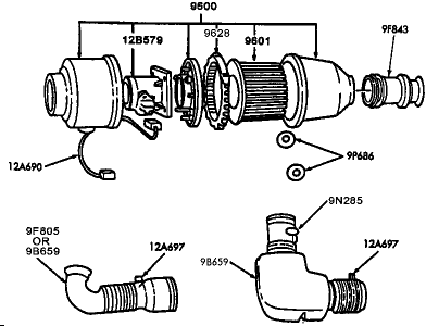

Сообщение Николай Пименов » 27 дек 2012, 21:42
Стоит на картинке под кличкой 12А697.
Сообщения: 8068
Re: Катушки (модули). Гатор и ЧЕК
Сообщение El'Dorado » 27 дек 2012, 22:38
на коробе воздухана чтоли?
Сообщение Николай Пименов » 27 дек 2012, 22:45
На трубке, изогнутой буквой Г с гофрочастью. На картинке в левом нижнем углу или в правом нижнем углу, в зависимости от года и исполнения. Я не очень представляю где она, но после воздухана и до дросселя. На всей трубе от воздухана до дросселя будет только этот датчик, промазать сложно. Кроме того, разъем с ключом, не тот просто не влезет.

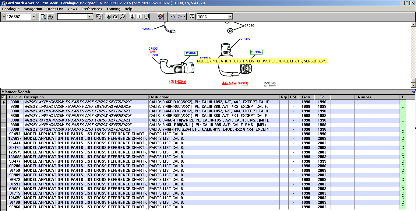

ох-ох...кто кого еще запутал :) дайте, говорит, номер датчика температуры на мозг...на впускном кол-ре... оказывается нужен датчик забортного воздуха В впускном тракте, впускного кол-ре, а не НА впускном , елки, проще было спросить..дайте мне номера всех датчиков которые имеют отношение к температуре :D Пока не укажешь вин, подобрать этот датчик не возможно, для его подбора нужно знать прошивку PCM и калибровку имишен, а то сейчас накидаю тебе вариантов с номерами и будешь гадать по звёздам :) Возможно он и один на все калибровки инжекции, в чем я не уверен, но лучше вин, чем лопатить массу прошивок и изыскивать в них сходство номеров датчика, это не на один-другой час работы :)
З.Ы. По месту нахождения этого датчика, тебе уже ответили выше.

Ну калифорнийские прошивки можно отбросить сразу - это машина явно не оттуда.
Но там и остальных до ж..опы, три минимум.
Не, с обд-1 было проще - калифорния и все остальные, и разница по годам довольно четкая.
Лично я бы купил Motorcraft DY735 и всё бы было ок.

А почему явно не оттуда? Лично мне по вводным Навигатор 4 х 4, 98-ой модельный, SOHC, 2-а клапана на цилиндр - трудно решить какая именно калибровка и откуда она, а нужно дать точный ответ по партсе. Гадать по звёздам, оно конечно затягивает, но лучше ВИН и не дурить голову, а то постоянно читаешь, там-то подобрали, пришло, вкрутил и началась такая-то хрень и т.д., вот, что-бы не каких хреней не было, лучше ВИН.

Это вам лучше вин, а нам - работающий датчик.
Посмотрел - все, включая калифорнию, датчик именно этот одинаковый.
А хрень и счас есть, сильно хуже не будет. Датчик копеечный и в наличии.
А вот проверить сам датчик, прежде чем метатьсяя в его поисках - это полезно. Есть спецификации на сенсоры Форд 98 года, а то у меня до 96 только?

Я рад за тебя, но у меня другой путь, мне нужен номер калибровки и 100%-ая уверенность, что автору запроса, на ВИН его автомобиля подойдёт, хотя и возможно он один для всех прошивок.

Для ВСЕХ вариантов, представленных на скриншоте из Микроката, датчик - DY735.
Ни он, ни я даже не уверены, что ему вообще нужен датчик, и предлагаю его сначала потестить.
Так есть спецификации на датчики Форд-98? Тогда я ему быстренько расскажу как тестить.

поменял я датчик этот, который на воздухане)) и всё вроде! заводится, не глохнет и не воняет!!
По замене, это наверное самая приятная запчасть в этом автомобиле :D
даже откручивать ничего не надо :D
