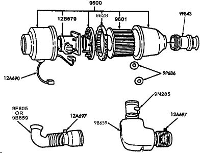

Стоит на картинке под кличкой 12А697.
Re: Катушки (модули). Гатор и ЧЕК
Добавлено: 27 дек 2012, 22:38
на коробе воздухана чтоли?
Добавлено: 27 дек 2012, 22:45
На трубке, изогнутой буквой Г с гофрочастью. На картинке в левом нижнем углу или в правом нижнем углу, в зависимости от года и исполнения. Я не очень представляю где она, но после воздухана и до дросселя. На всей трубе от воздухана до дросселя будет только этот датчик, промазать сложно. Кроме того, разъем с ключом, не тот просто не влезет.

ох-ох...кто кого еще запутал :) дайте, говорит, номер датчика температуры на мозг...на впускном кол-ре... оказывается нужен датчик забортного воздуха В впускном тракте, впускного кол-ре, а не НА впускном , елки, проще было спросить..дайте мне номера всех датчиков которые имеют отношение к температуре :D Пока не укажешь вин, подобрать этот датчик не возможно, для его подбора нужно знать прошивку PCM и калибровку имишен, а то сейчас накидаю тебе вариантов с номерами и будешь гадать по звёздам :) Возможно он и один на все калибровки инжекции, в чем я не уверен, но лучше вин, чем лопатить массу прошивок и изыскивать в них сходство номеров датчика, это не на один-другой час работы :)
З.Ы. По месту нахождения этого датчика, тебе уже ответили выше.

Для ВСЕХ вариантов, представленных на скриншоте из Микроката, датчик - DY735.
Ни он, ни я даже не уверены, что ему вообще нужен датчик, и предлагаю его сначала потестить.
Так есть спецификации на датчики Форд-98? Тогда я ему быстренько расскажу как тестить.

забыл написать)
поменял я датчик этот, который на воздухане)) и всё вроде! заводится, не глохнет и не воняет!!
По замене, это наверное самая приятная запчасть в этом автомобиле :D
даже откручивать ничего не надо :D
