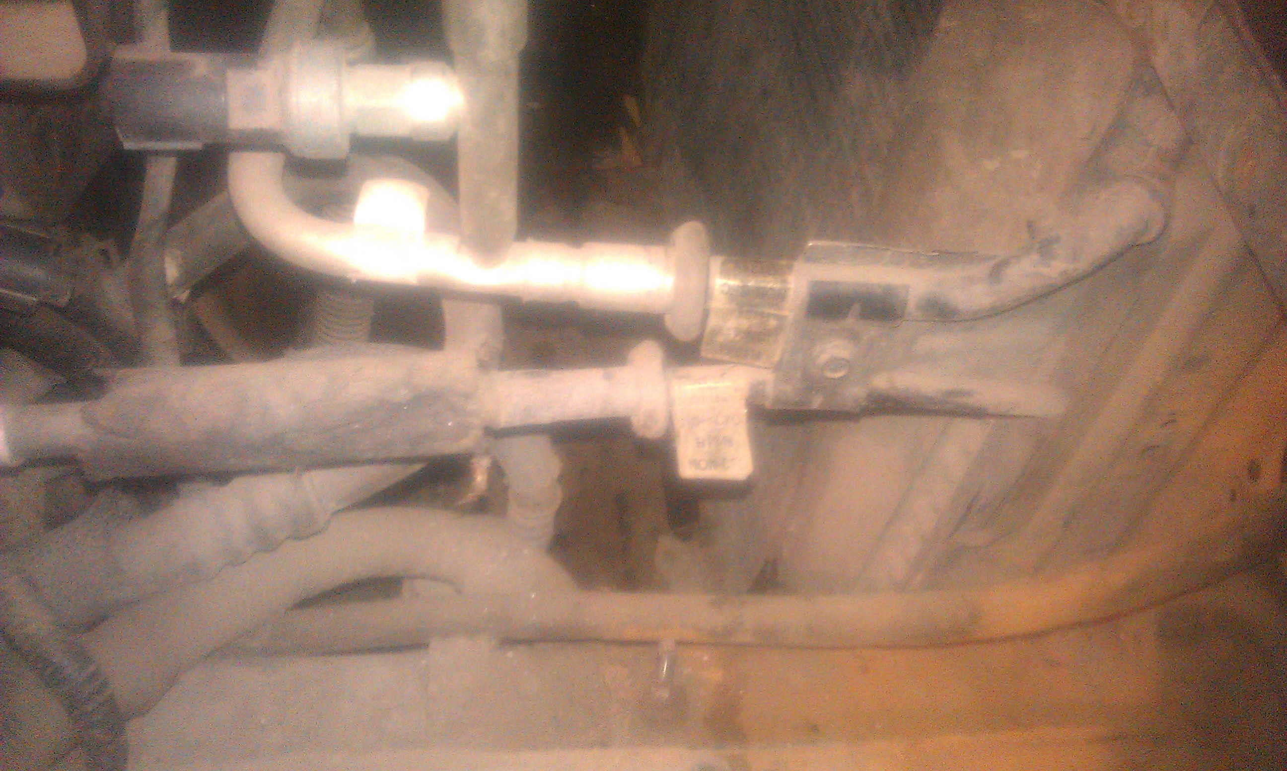

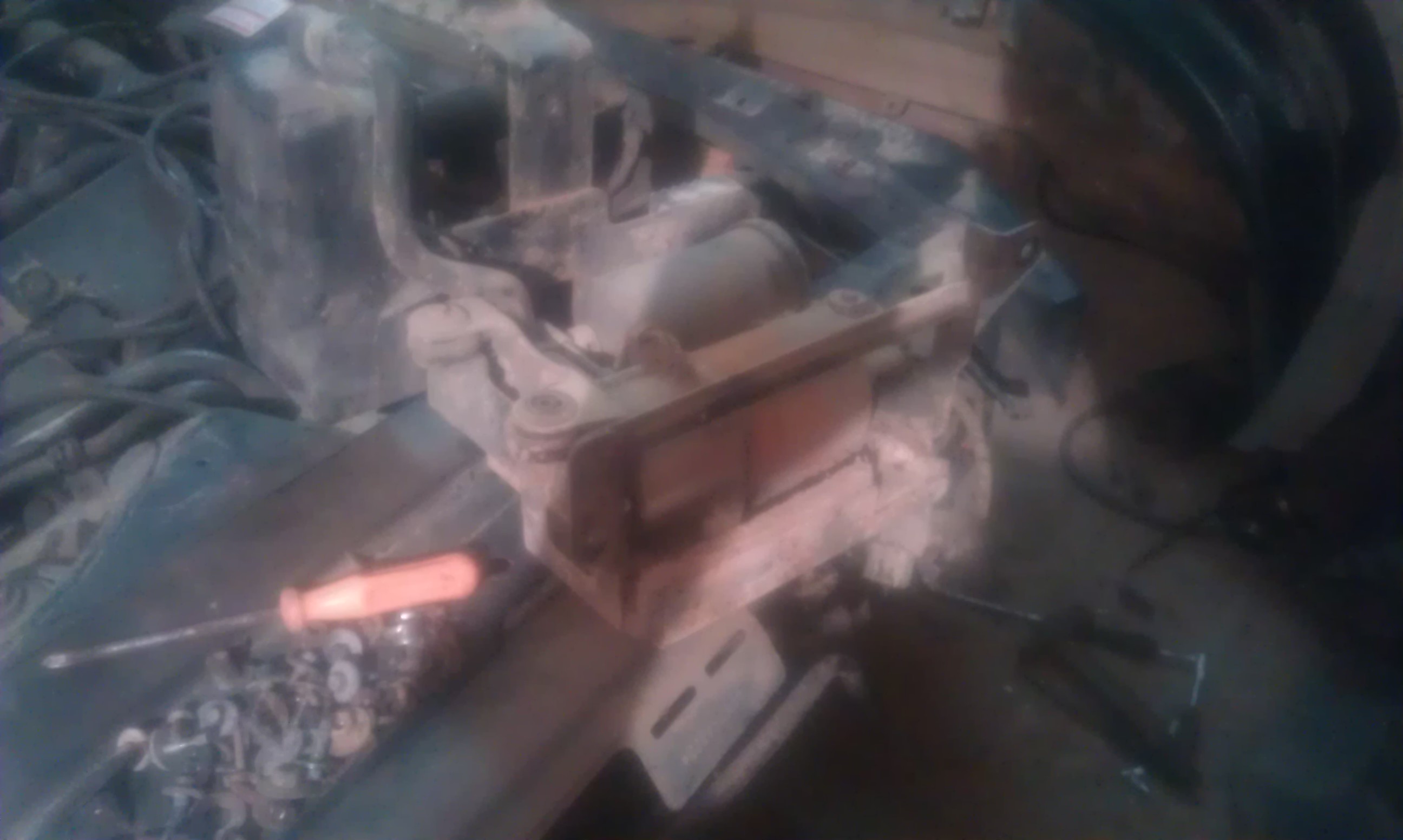

Обнаружил насос пневмы. Я конечно знаю вы все разом скажите что он труп, но для собственного успокоения есть ли возможность его проверить как нибуть не на машине? И ещё вопрос как отсоединяются трубки кондиционера?

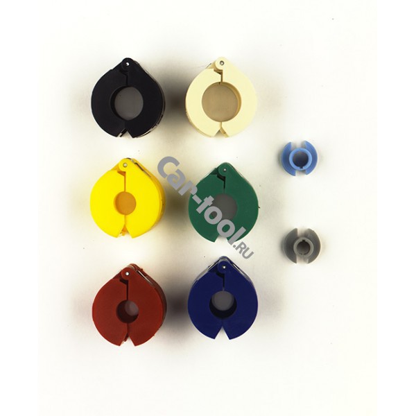

Трубки кондея разъединяют при помощи съемника.

Где купить этот съёмник? Он какой то особенный?
Re: Купил донора
Сообщение russ » 13 ноя 2013, 00:24
Набор обычно пластиковых сьёмников в виде кольца. Продаётся в любом автомаге
Re: Купил донора
Сообщение russ » 13 ноя 2013, 00:25
Вот
Re: Купил донора
Сообщение Николай Пименов » 13 ноя 2013, 03:10
Компрессор проверить-то можно, только на полнособранной пневме. Потому-что качать-то он и так будет, вопрос в том, насколько достаточно
А для первой пробы - 12 вольт на клапан, 12 вольт на мотор (не одновременно, для пробы). Клапан щелкает, компрессор жужжит.
