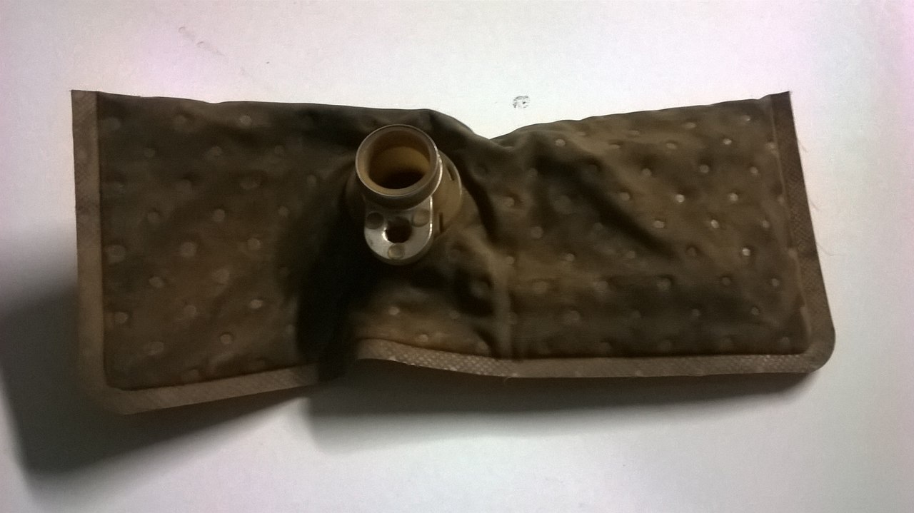

Вчера решил поменять топливный фильтр - бензин из него вытекал серого цвета. Дай думаю раз такое дело, посмотрю на сеточку в б\баке. Фото прилагаю сеточки уже после чистки карбклинером - была вся чёрная. Почистил, поставил. Дергаться машина стала меньше. Вот думаю, может в этом то и есть вся причина? А пропуски зажигания по причине бедной смеси?
Сообщения: 49343
Re: Дроссель на лтк
Сообщение Dima » 01 апр 2015, 15:15
Поездишь - узнаешь :)

Закажу, поставлю, отпишусь. Полез менять менять фильтр - увидел оборванный амортизатор - шток вырвало(( И ведь ни стуков, ни фига. На днях после заказа заехал на лимузине домой, оставил где то на час возле дома. Разбили угол лобового стекла. Сплошные расстройства какие то((
Re: Дроссель на лтк
Сообщение Николай Пименов » 01 апр 2015, 16:38
Кстати о сеточке - новую купить от любой машины подходящего размера не судьба?
И если уж залез - что за бензонасос обнаружен? Производитель, номер...

Сообщение simpson8531 » 01 апр 2015, 18:09
Николай Пименов писал(а):Кстати о сеточке - новую купить от любой машины подходящего размера не судьба?
Решил заказать оригинал. Возможности оставить авто в разобранном состоянии не было - поэтом решил собрать и ждать новую сеточку. Марку насоса не смотрел. Буду менять сеточку - гляну.

Сообщение simpson8531 » 01 апр 2015, 19:29
Николай Пименов писал(а):Сеточку...оригинал...боже мой...
Они ведь по форме разные и площадь у них разная. Возьму не ту - вдруг не поместится в баке, или сомнётся?
Re: Дроссель на лтк
Сообщение Николай Пименов » 01 апр 2015, 19:43
Мятая в разумных пределах сеточка работает не хуже немятой. А про форму...если только с точки зрения помещения в некую рамку/стакан.
Думаю, если просто прогуляться на авторынок - идентичная по размеру найдется.
