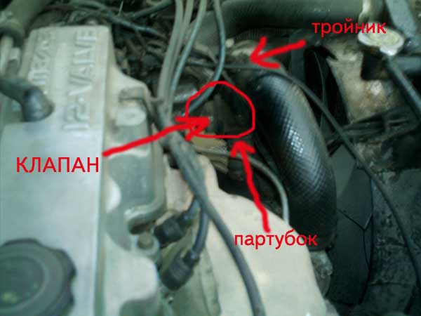

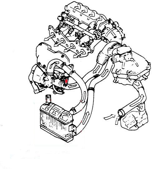

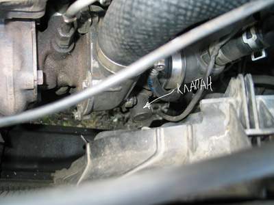

На второй фотке видно как срединен вход и выход воздуха турбины,
НО НЕ ТАМ, гдн подписано слово "клапан", а ПРАВЕЕ... Патрубок с двумя хомутами...
На первой фотке (с красными подписями) видно клапан, встроенный в этот патрубок...

root писал(а):На второй фотке видно как срединен вход и выход воздуха турбины,
Я не понял и не увидел НИЧЕГО!

Сообщение root » 12 мар 2007, 00:19
На картинке красным отмечено...

Сообщение любитель Фордов » 12 мар 2007, 00:54
root писал(а):На картинке красным отмечено...
Типа тут лучше видно?
:shock:

Сообщение root » 12 мар 2007, 19:27
:shock:
Это байпасс, сбрасывающий воздух обратно на лопасти компрессора турбины (к вопросу про анти-лаг)...
блоу-офф, как я понимаю, выбрасывает воздух наружу. В "фокусе" в стоке должен стоять байпас, который пустает воздух в турбину по второму кругу
Этот клапан открывается, когда в тоненькой трубочке давление становится ниже атмосферного.
