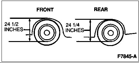

И еще момент самый главный. как узнать его реальную высоту??? На сколько от земли зад и перед должен быть поднят. Относительно чего мерить.
Сход развал я еще не сделал, думаю что от высоты многое зависит

Re: детали мневмы
От высоты многое зависит, сход-развал делается на "калиброванной" высоте.
Без автоматики выровнять авто (по 4 точкам) - это реально очень долгая процедура, четырехугольник не очень "ровная" фигура.
Манометр вывести не получится - он будет показывать не то, что надо, и причем его показания будут только пока компрессор работает.
Высота мереется от нижней точки диска (16 дюймов, на каждый дюйм диска соответственно добавлять 1/2 дюйма,12,5 мм) до верхней точки выреза в крыле (под колесо, колесная арка крторая типа) - картинкО. Требуемая точность - 5-6 мм, лучше меньше.
И завязывайте с этой самодельщиной - авто у вас почти всегда будет кривое на одно колесо...
