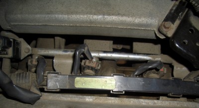

Re: Ford Escort LX 1998
Сообщение Aerostar » 28 фев 2011, 23:29

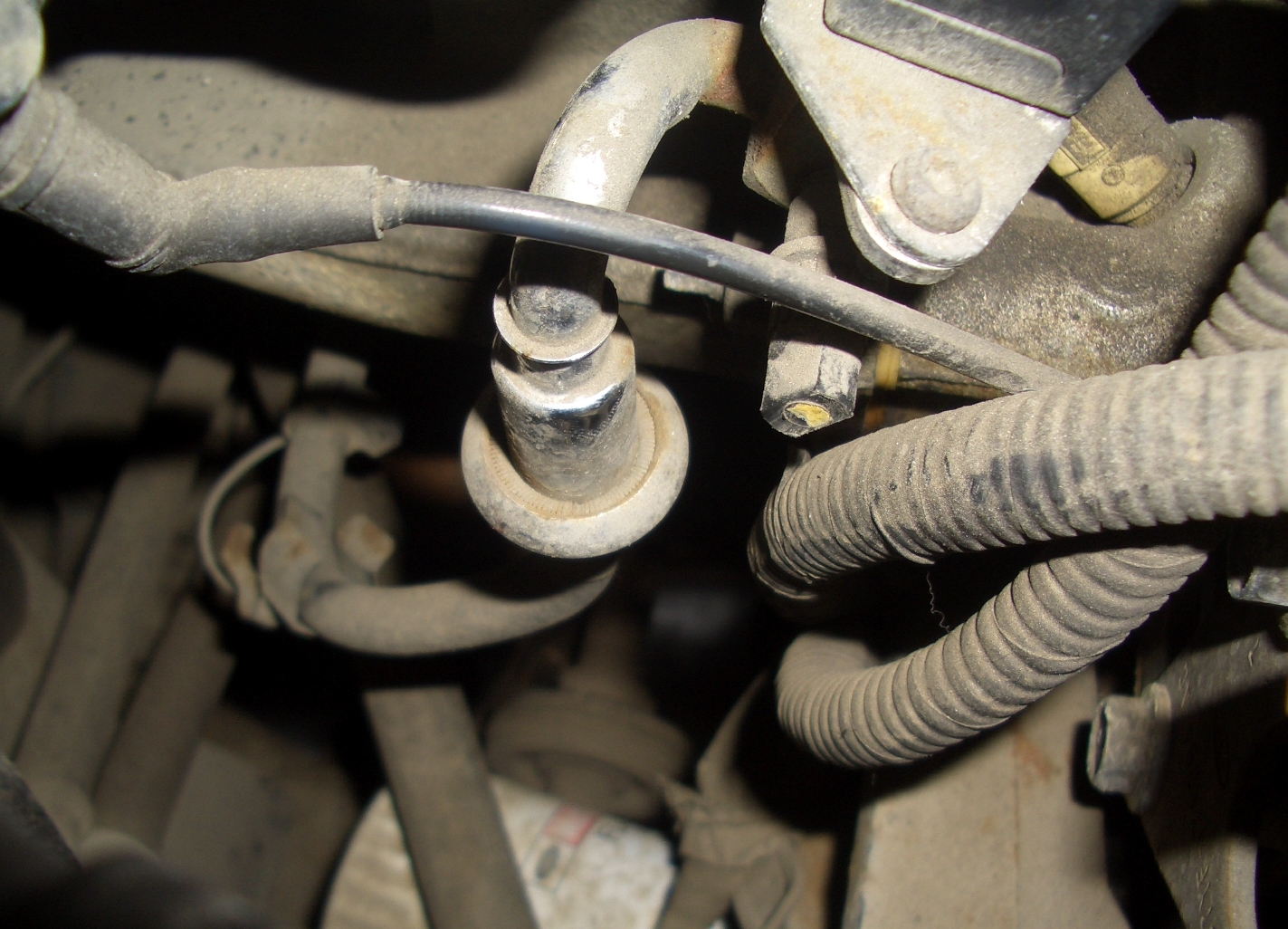

Поиск по инету дал приблизительно следующие результаты:
так возможно это выглядит сверху
а вот так снизу
Это не факт что так, искал по строке "Ford Escort LX 1998 fuel filter"

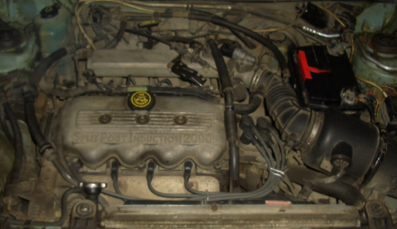

Demon
Сообщения: 2649

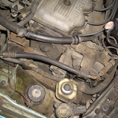

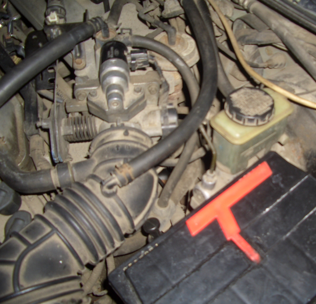

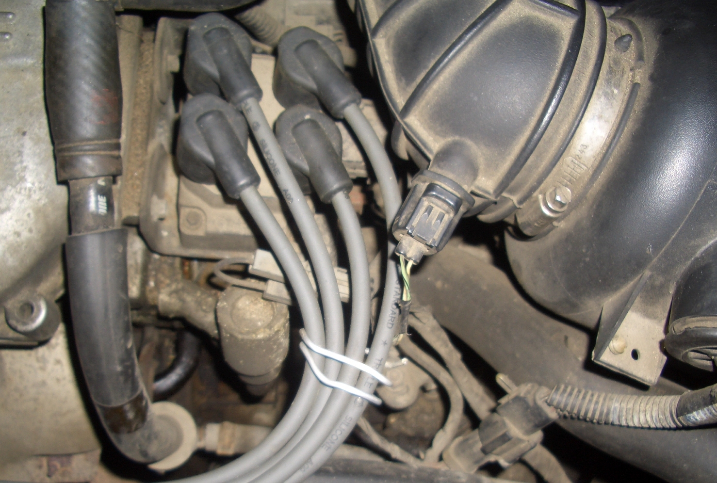

Сообщение Demon » 28 фев 2011, 23:53
Вот. Извините. Двигатель грязный.
Pontiac Vibe 2003

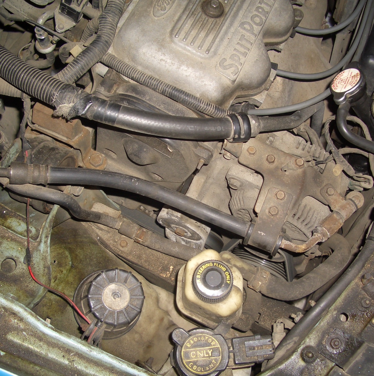

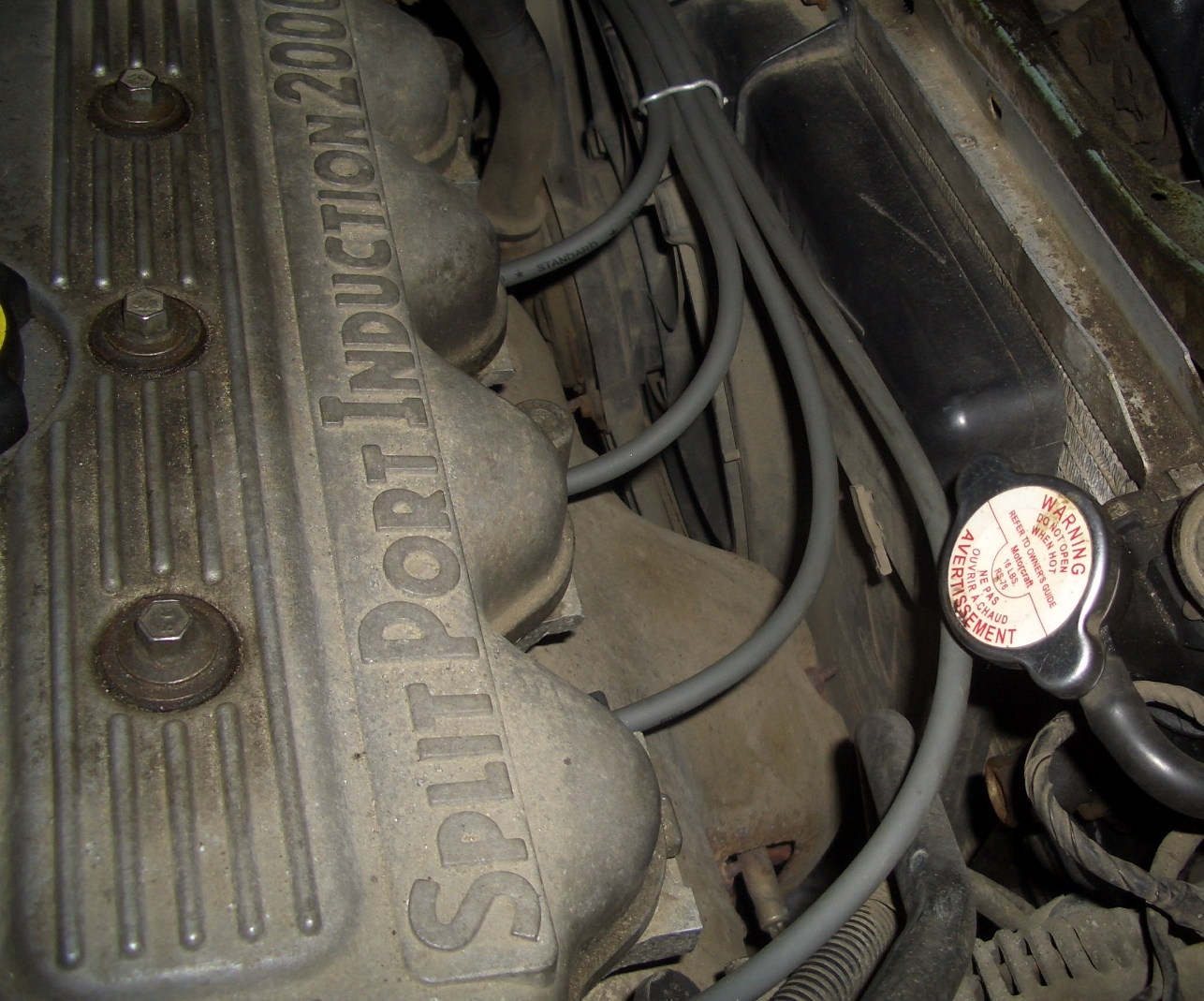

Demon
Сообщения: 2649

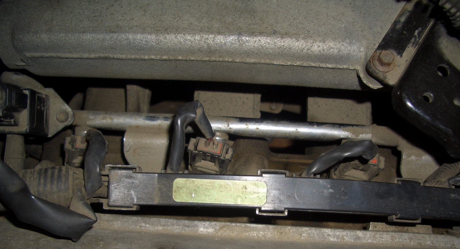

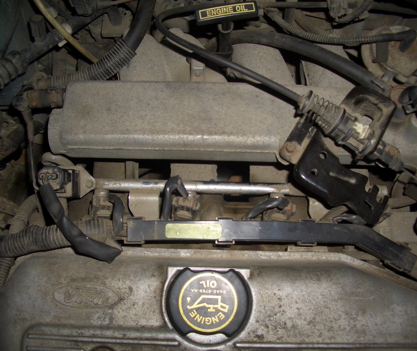

Сообщение Demon » 28 фев 2011, 23:55
И вот.
Pontiac Vibe 2003
