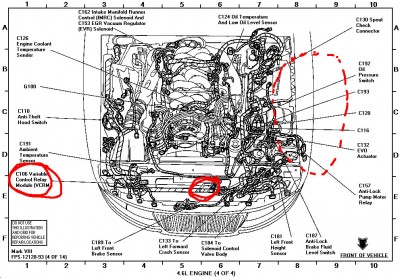

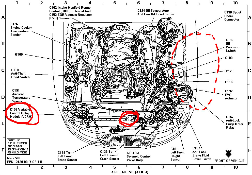

Сего я разобрал морду машине менял проводку.
В районе левой фары я нашел только эти блоки:
http://foto.mail.ru/mail/han82/_mypagephoto/5.html# - на скоько понял это antilock
http://foto.mail.ru/mail/han82/_mypagephoto/3.html# - не понял что это
http://foto.mail.ru/mail/han82/_mypagephoto/4.html# - больше похоже на простой разъем)))
Re: Нид Хелп! нет прогрева
Сообщение Николай Пименов » 27 сен 2011, 17:59
Не антилок, а АБС.
Второе это круиз.
Третье действительно просто разъем.
Ты лазил не впереди, а в левом подкрылке (скасный пунктир). А блок - спереди, между фарами так сказать (обведено красным).
