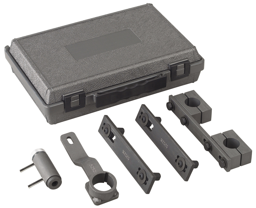

Это мы всё читали, когда ещё только выбирали. И картинки видели.

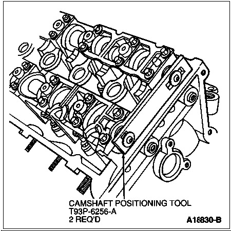

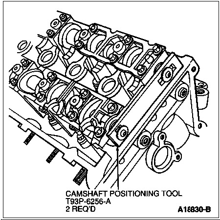

Сомнения вызывают 2 железки (3я и 4я слева на фото), потому что пазы оба горизонтальные, а в мануале ясно нарисовано, что отверстие слева должно быть под 90 градусов повернуто.

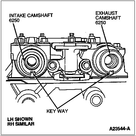

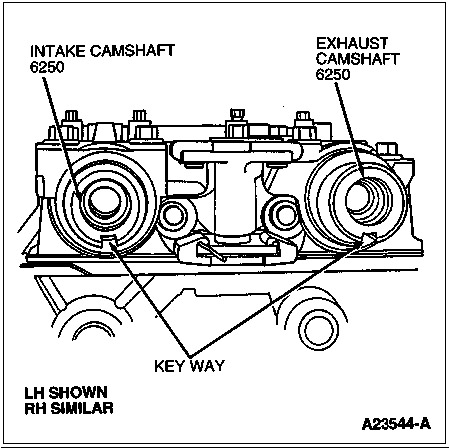

Проверить можно и на головках, не собирая особо: кладем валы в постели, спереди приблизительно ориентируем вырезами вниз (см. картинку, это левая голова, водительская) и фотаем вид сзади (где видно, как фаски на валах расположены). Только ради бога, фотки приличные, в фокусе, а не как некоторые по салонным деталям получились, что ничего толком не видать!!
Кстати, вот о чем я говорю - обратите внимание на расположение пазов в накладке - под 90 градусов.

отлично -тогда первый на одалживание)Maxopka писал(а):Набор продаваться не будет, а будет одалживаться соклубникам на безвозмездной основе. Если это правильный набор, конечно

Сдается мне, что никакие там не 90 град, просто длина одного из пазов больше. Перерыл по номерам фото наборов - нигде нет такого, чтобы прям перпендикулярно там было!Николай Пименов писал(а): в мануале ясно нарисовано, что отверстие слева должно быть под 90 градусов повернуто.

Чтобы в этом убедится - только фотки живых валов как описано, других достоверных источников нетути.
