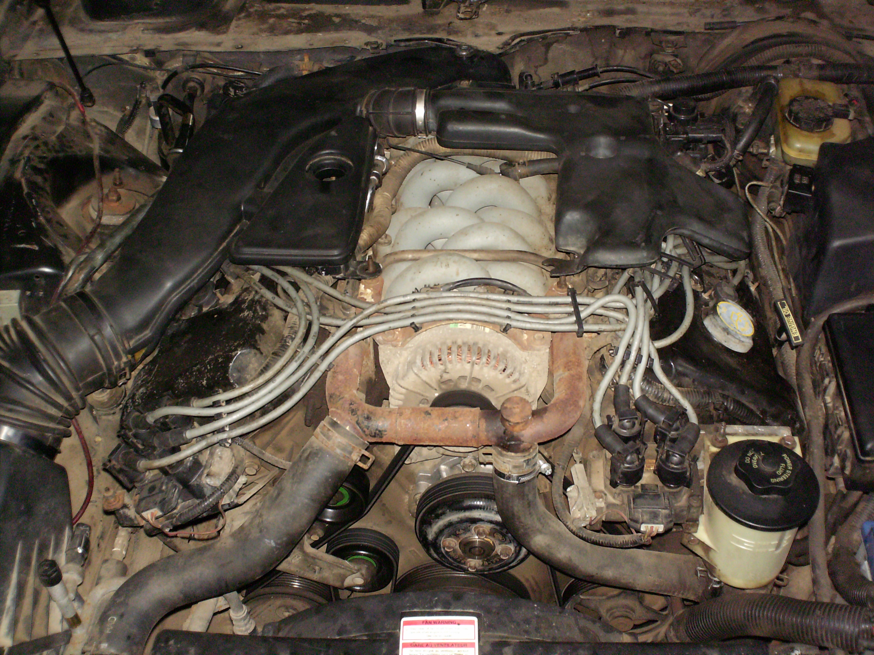

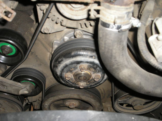

Короче вот что я сфоткал остальное как нибудь при поднятии на сервисе, ибо я не полезу под него брюхом.
Re: Firing order
Сообщение Николай Пименов » 29 июл 2012, 22:33
Ну вид самого мотора однозначно указывает на 93-96, не 97-98 уж точно. Теперь бы фотачку чтоб как будто заглянуть между кожухом вентилятора и ремнем привода навесных агрегатов, как будто "наезд" и плюс повернуть хобот вниз, чтобы был вид сверху на всё что там меж мотором и радиатором.

Выхлоп вроде стандартный, где на фотках лямбды после каталиков?
Re: Firing order
Сообщение GoaD » 30 июл 2012, 00:18
У него обд1, я не вижу соленоида вторичного воздуха, он лежит под крышкой на левой стойке, оттуда должны идти вакуумные трубки, их нет на фото.

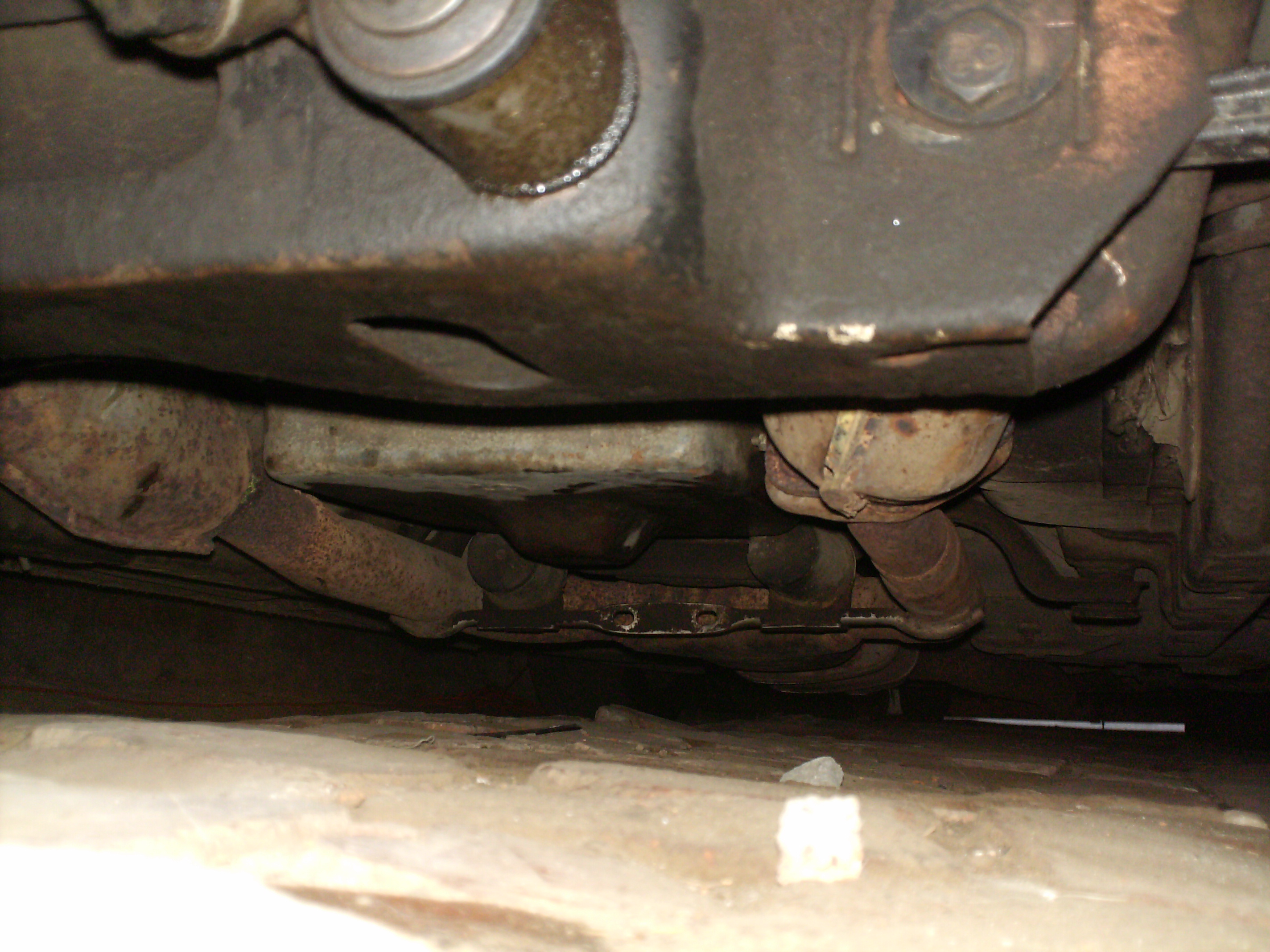

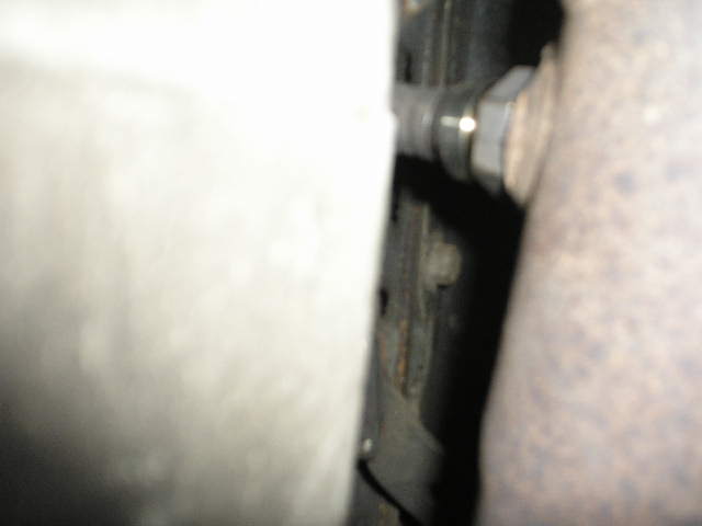

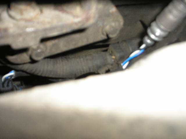

Промыл форсы,снял и промыл дросель.
Толку ноль.
Льет чуть меньше,стала глохнуть на сетофорах.
Подозреваю клапан ХХ.
Вот еще фото.
Присутствуют фото лямд после катов.

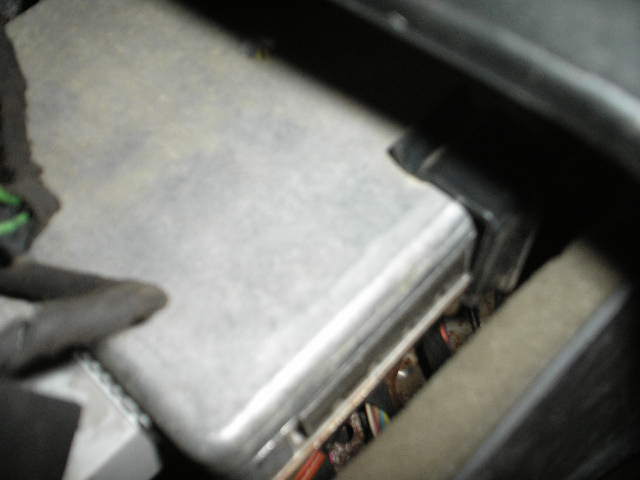

Блок (управления) снаружи не суть важен - важно сколько у него контактов. И всё равно думаю, что вторые лямбды у вас обманочки.
После объяснения ГоаДа фотка ремня уже не требуется.
Глохнет - это привет от датчиков.
Передние и задние лямбды невзаимозаменяемые.

Сообщение black » 31 июл 2012, 00:48
в чет отличие лямд?
Когда покупал первую просил те,которые до катов.
Вторая аналогичная первой.
В каком смысле это обманки?
Тогда почему после замены одной поломанной из них стало меньше
лить?

В том смысле, что в вашем авто должно быть 2 лямбды, а не 4. Или вам кажется, что их 4? Соответственно, если блок управлени двигателем соответствует - то они подключены хз куда.
Отличие лямбд в характеристиках. Задние рассчитаны на чуть меньшую температуру и чуть более точные.

Еще раз повторяю лямд 4!!!!
Фото задних 2 поста назад.
К лямдам есть коннекторы.!!!

Блок управления двигателем снять, разъем открутить. Сколько контактов?
Под рулевой колонкой, в зоне блока управления, не в глубине, есть коннектор тестера ОБД-2 (16 контактов)?

1)А нельзя на блоке просто код прочитать?
2)Если он код прочитал морганием лампочки, как может быть обд2? И соответственно никак не может быть 4 лямбды (рабочих).
