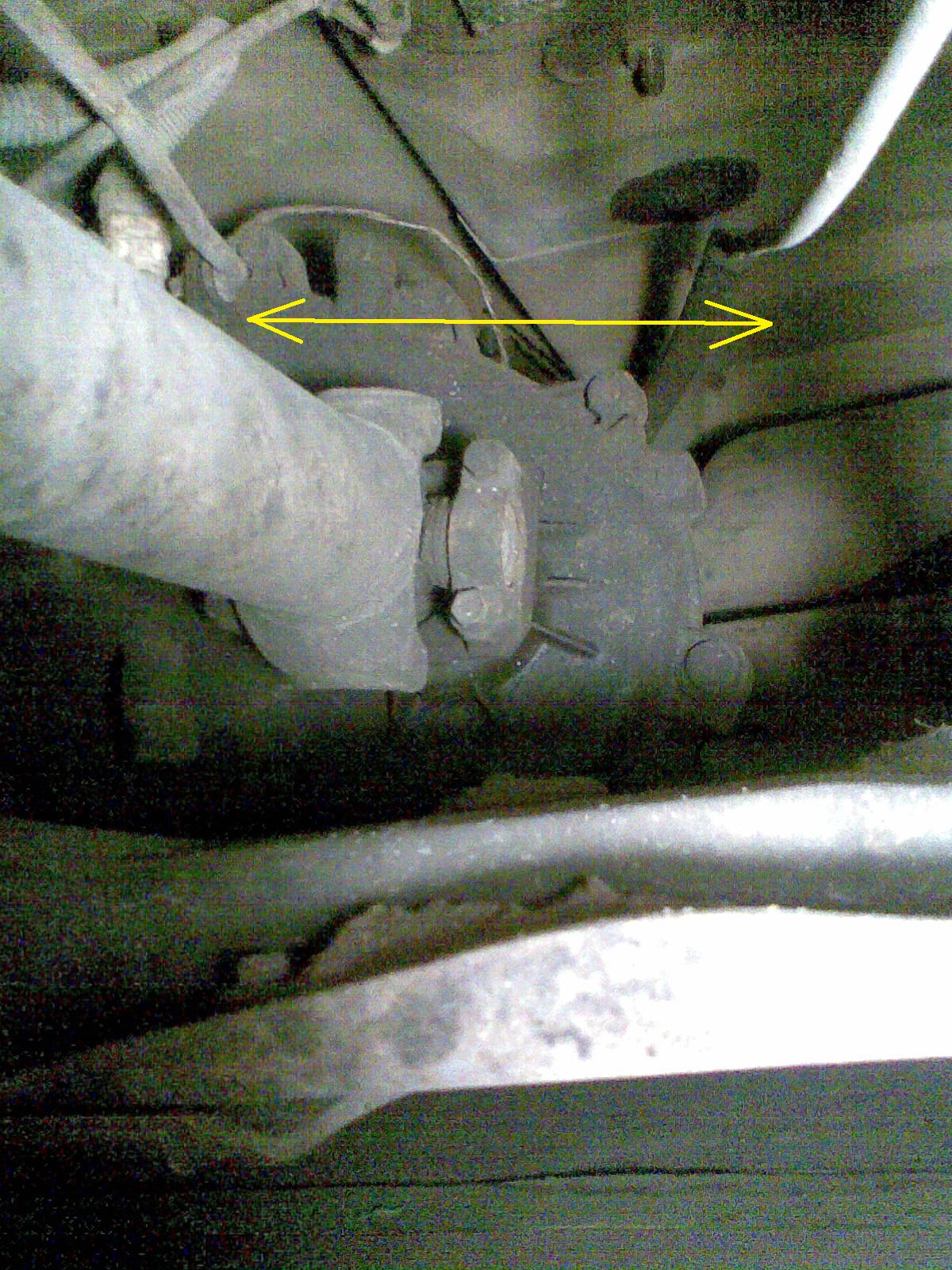

Руслан (Saamen), снова нужна твоя помощь, нужны коды:
1. Подушка-отбойник с кронштейном к которому она крепится (правая) которая находится на раме над задним мостом.
2. Крестовина (или как там она называется) кардана переднего привода (со стороны раздатки, фото ниже, стучит если покачать как указано на стрелках), что там меняется при этом- не знаю.

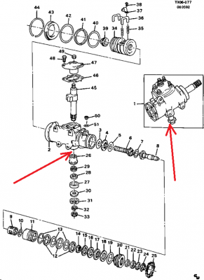

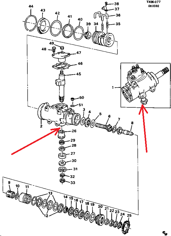

Течет отсюда

Saamen
Сообщения: 3819
Re: Chevrolet Tahoe 1995
Сообщение Saamen » 11 янв 2013, 19:11
AlexRIV писал(а):Руслан (Saamen), снова нужна твоя помощь, нужны коды:
Кронштейн GM# 15023224 (discon - не выпускается), не оригинала нет, на ebay встречал.
Отбойник GM# 15023225 выпускается, не оригинала нет.
AlexRIV писал(а):2. Крестовина (или как там она называется) кардана переднего привода (со стороны раздатки, фото ниже, стучит если покачать как указано на стрелках), что там меняется при этом- не знаю.
Крестовины переднего кардана одинаковые, что к редуктору, что к раздатке GM# 12479126 / ACDelco# 45U0108
AlexRIV писал(а):3. кит сальников для рулевого редуктора (течет жидкость гура откуда-то с нижней его части).
Если течет где ты указал, то ACDelco# 36350650 (pitman shaft seal kit lower)
