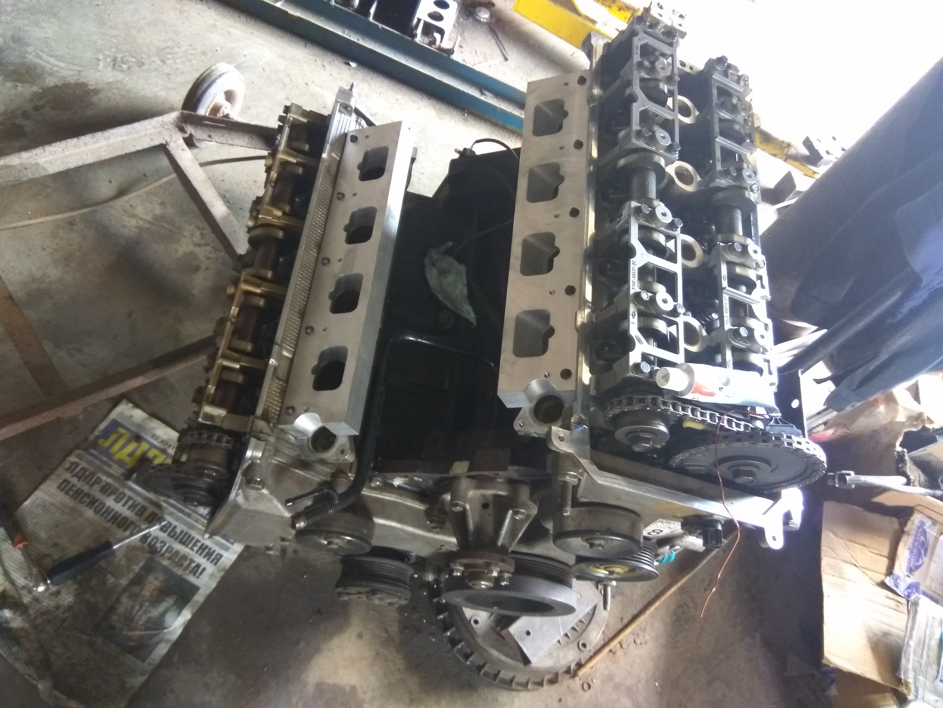

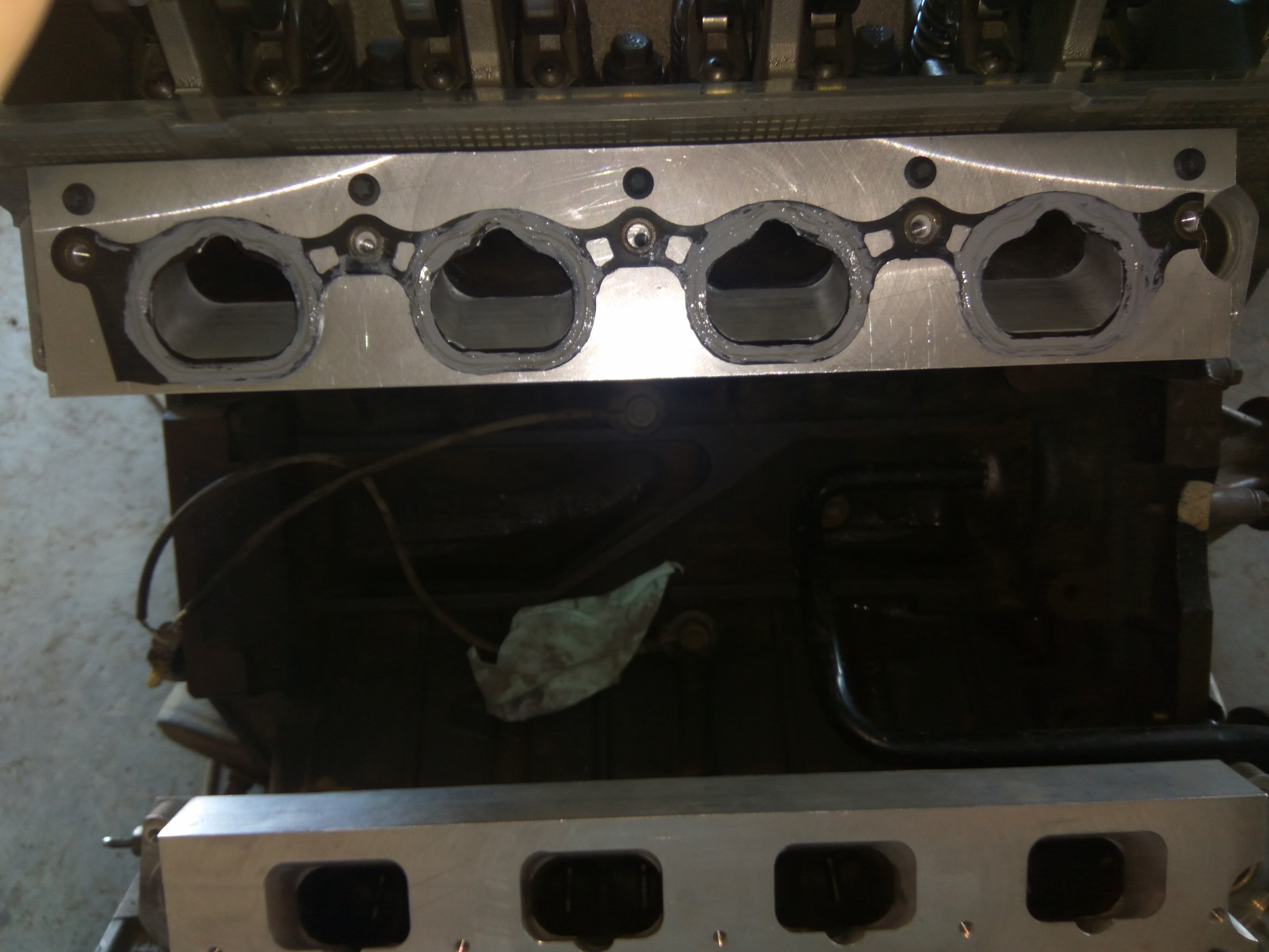

Что в итоге!
Машина завелась, работает устойчиво, холостые завышены в районе 1000!!!!, мотор выше капота в районе дворников сантиметра на 3, временно подложим под петли капота проставки чтоб выше он был. Никакая рейка и рулевое не цепляется за выпускной коллектор!! Форсы остались от авиатора, они менее производительны. Катализаторы выбиты давно,
Поставил датчик давления масла, оно не падает меньше 1.4атм. Стал смело ездить. Проехали 1000км, убрали подсос воздуха (сломанная случайно вакуумная трубка) Расход 25л на 100км бензина. Разгон до 100км/ч =11.42сек.
Осмыслив что было сделано прихожу к выводу что смесь бедновата, и поэтом динамика хуже.

У КОГО КАКИЕ МЫСЛИ, ГОСПОДА. Как заставить мотор ехать правильнее и быстрее?

На всякий случай напоминаю, может есть бу варианты, или капот с горбом кривой под распил..., а то езжу как будто с турбинами, и для охлаждения поднял капот)))

- Николай Пименов
- Сообщения: 28351
- Откуда: Самара
Re: Мотор Линкольн Авиатор 2003
Над бедностью смеси можно поколдовать, отключив обратную связь с лямбд (и одновременно измеряя что там на самом деле внешним прибором с тех же лямбд)...это так, в порядке идеи.
- Сообщения: 49697
Вот честно, никаких мыслей. Такой не простой и бессмысленный проект, как это теперь настроить?megabitsmol писал(а): ↑31 окт 2019, 19:54 У КОГО КАКИЕ МЫСЛИ, ГОСПОДА. Как заставить мотор ехать правильнее и быстрее?![]()
Разгон конечно очень вялый.
Может попробовать маф и форсы от 5.4?
- Николай Пименов
- Сообщения: 28351
- Откуда: Самара
Маф и форсы - тогда ещё и мозги, но они не умеют в такую коробку...не говоря о прочих связях по шине.
- Сообщения: 49697
И это верно. Мозги срастить не удасться.
- Сообщения: 49697
Кстати, а диагностика что говорит? Есть коды? Ругается на что то?
