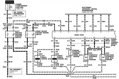

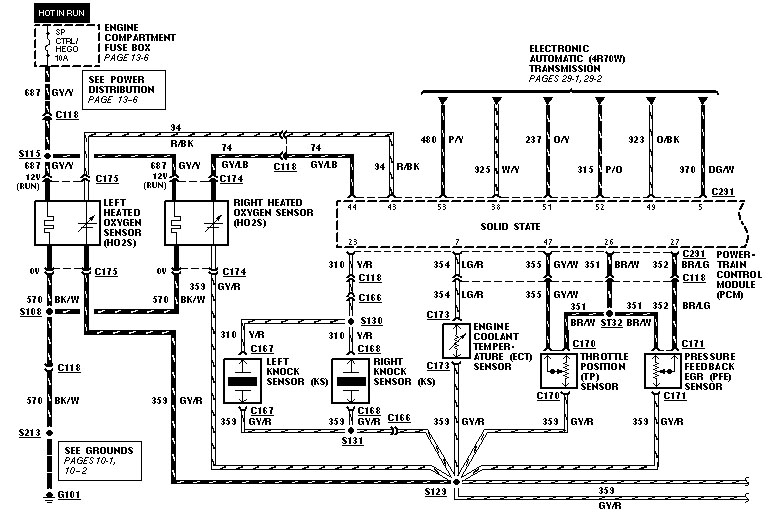

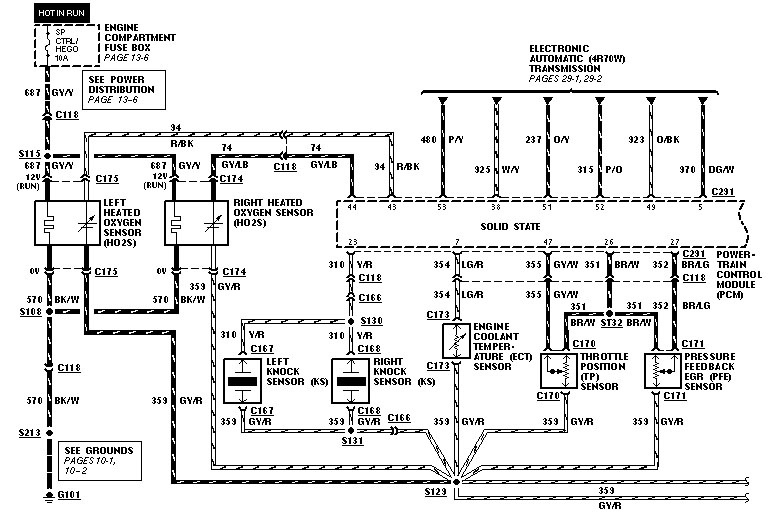

2. Народ, вы что-то напутали при подключении - 100%. Потому как такого эффекта быть не должно. Схема включения - см. приложенную картинку. Слева - это лямбды, где подогрев, где рабочие выходы думаю понятно. Не забывай, что у них есть полярность, т.е. рабочие выводы менять местами не рекомендуется.
