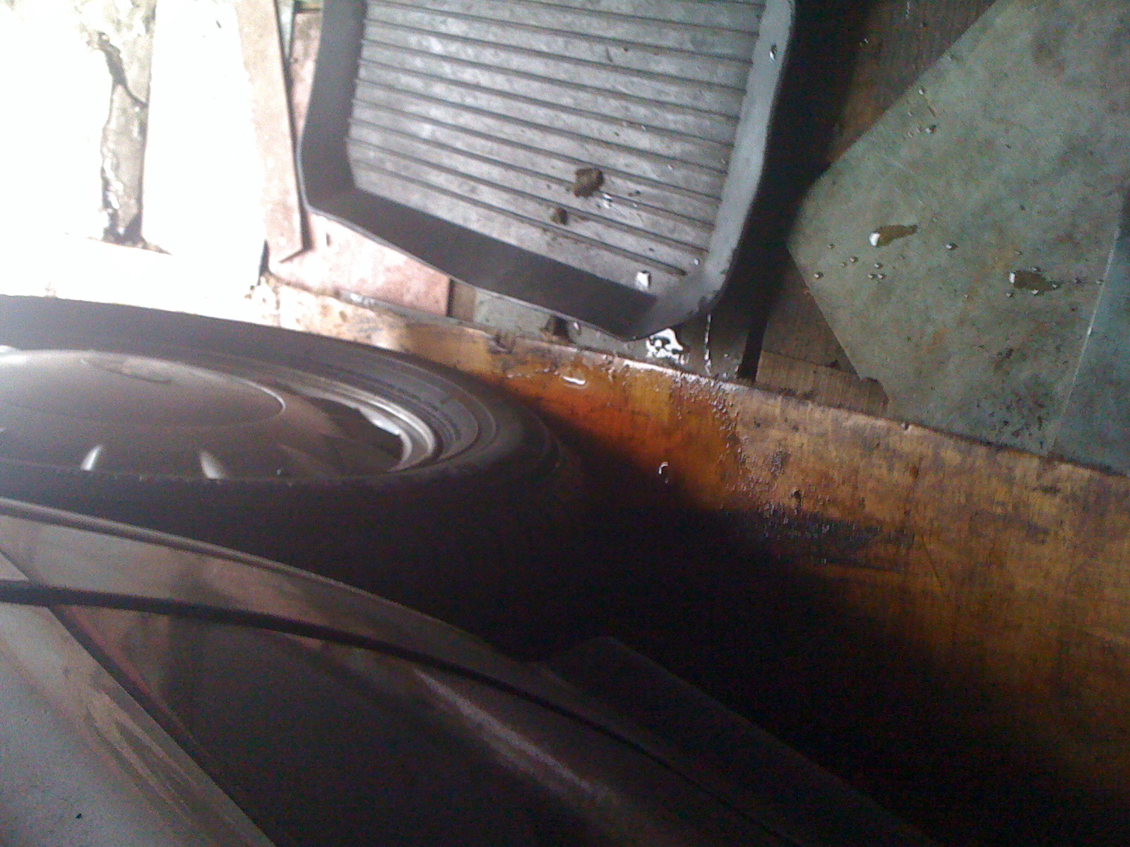

Всем привет!
Раскопал сегодня гараж и увидел лужицу розового цвета под пер. правым колесом
Лужица на ощупь и запах похожа, более на антифриз.
В расширительном бачке сухо, в радиаторе жидкости не видно, во всяком случае сухо до первых ячеек.

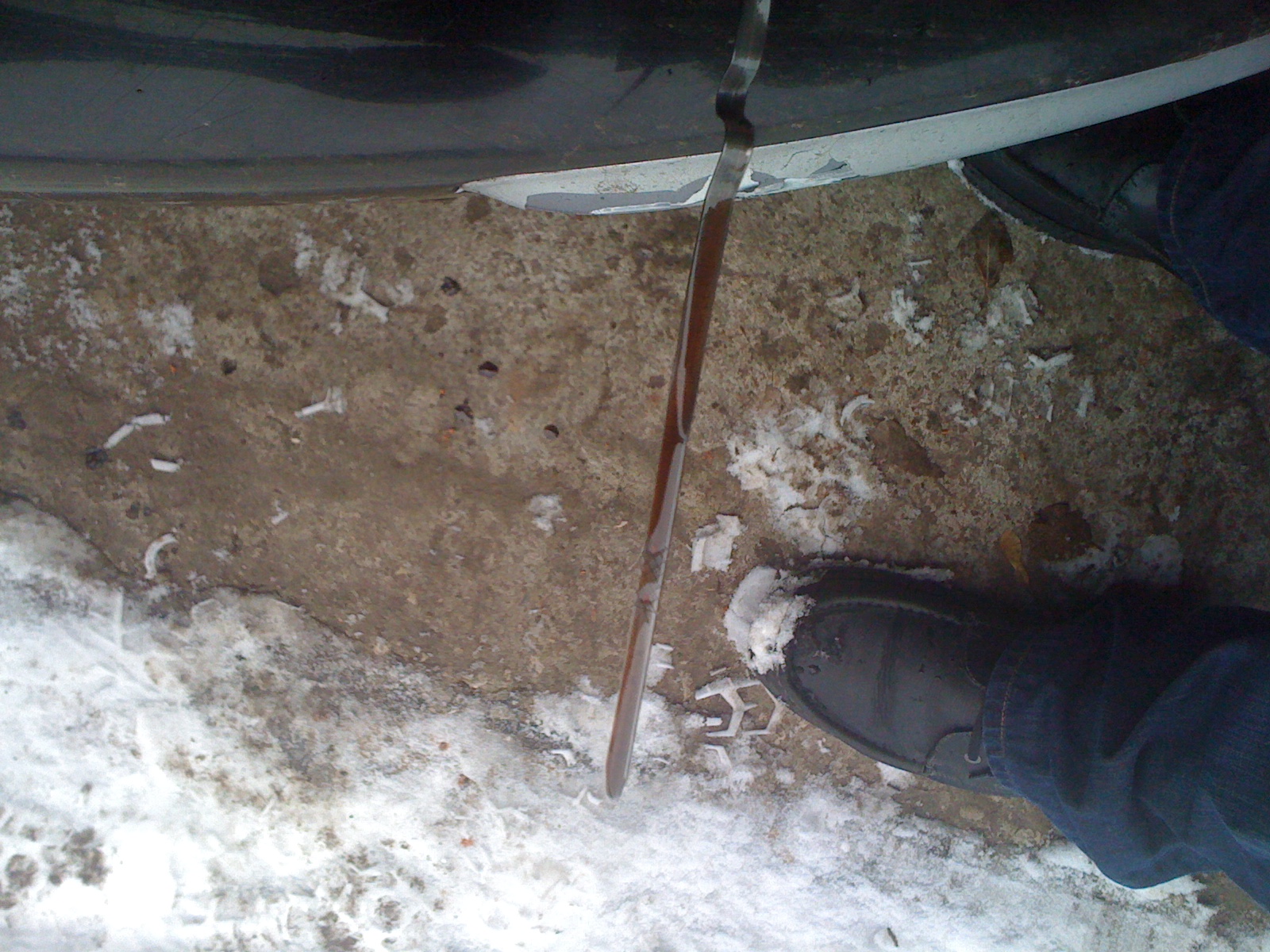

В коробасе непонятки, на не заведенной, холодной машине уровень масла по "загогулину",
что гораздо выше (~70-100мм.) чем заштрихованная зона на щупе min-max. Это намано?
Дима, какую жижу льют у Вас на сервисе в сист. охлаждения? Куплю такую же на долив, до выяснения.
Авто не заводил.
Мог антифриз уйти в коробку? Каковы масштабы бедствия?
Авто не заводил.
Re: Buick Rivierа "97
антифриз в коробку - **здец радиатору. уйти в саму коробку - это оч. невезучим надо быть, но всякое бывает, конечно.
чо льют на амавто проверить легко - туалетную бумажку в горловину, вытаскиваешь, смотришь цвет
да, и охлаждайка - сладковатая на вкус

Это нормально, заработает насос - загонит жижу в систему и уровень упадет, поэтому и мерить следует как на щупе написано, а не на холодной незаведенной машине.ТимохА писал(а): В коробасе непонятки, на не заведенной, холодной машине уровень масла по "загогулину",
Ты приносишь хорошие вести, на Джипе такого
не наблюдал, масло на щупе всегда в районе допуска.
