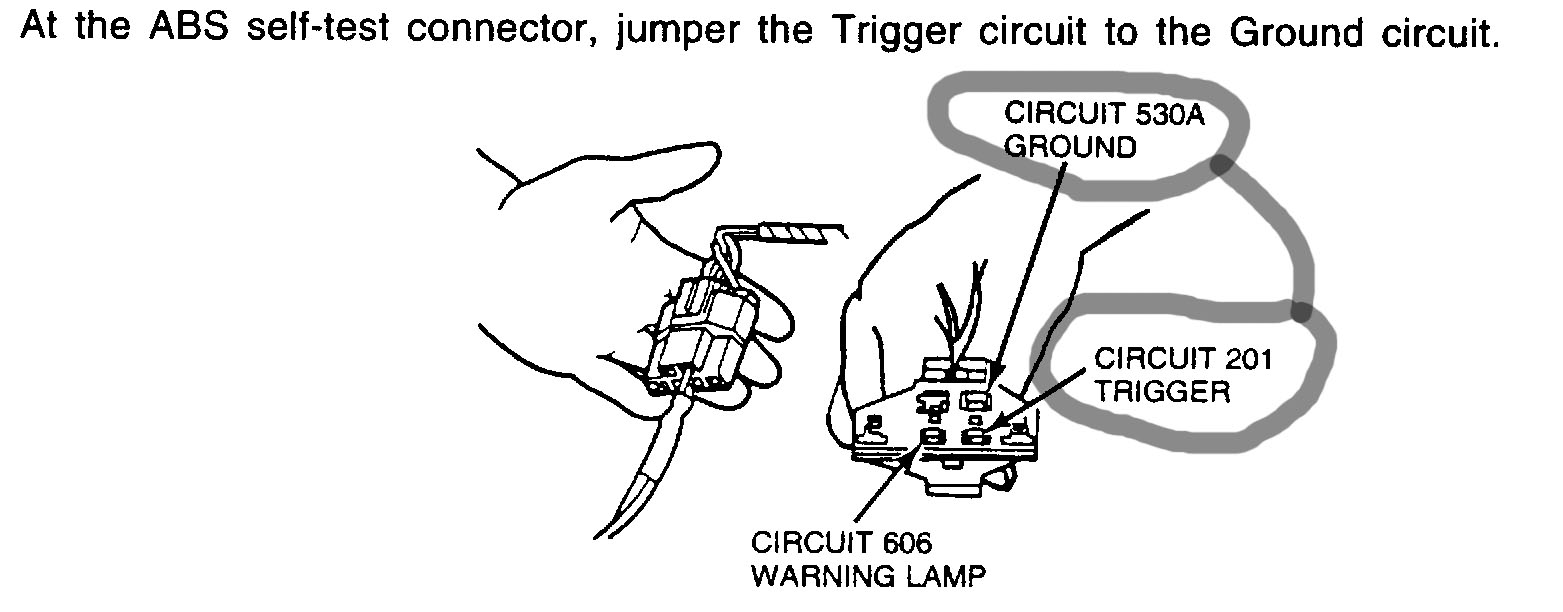

горит лампочка Антилок, разъем нашел тестируется той же методой?

Абсолютно так же. Только коротиться не проводок дополнительный, а 2 контакта в разъеме, по картинке.
Коды двухзначные, расшифровка понятно отдельная.

вот коды ошибок по абс 22,23,25,28,29,26,27 так понимаю разделитель 1 и затем 9... вроде правельно.

22, 23, и далее до 29 - обрыв или замыкание в цепях электроклапанов (каждый код - один клапан), или в самом гидроблоке, или в проводах от АБС до гидроблока.
