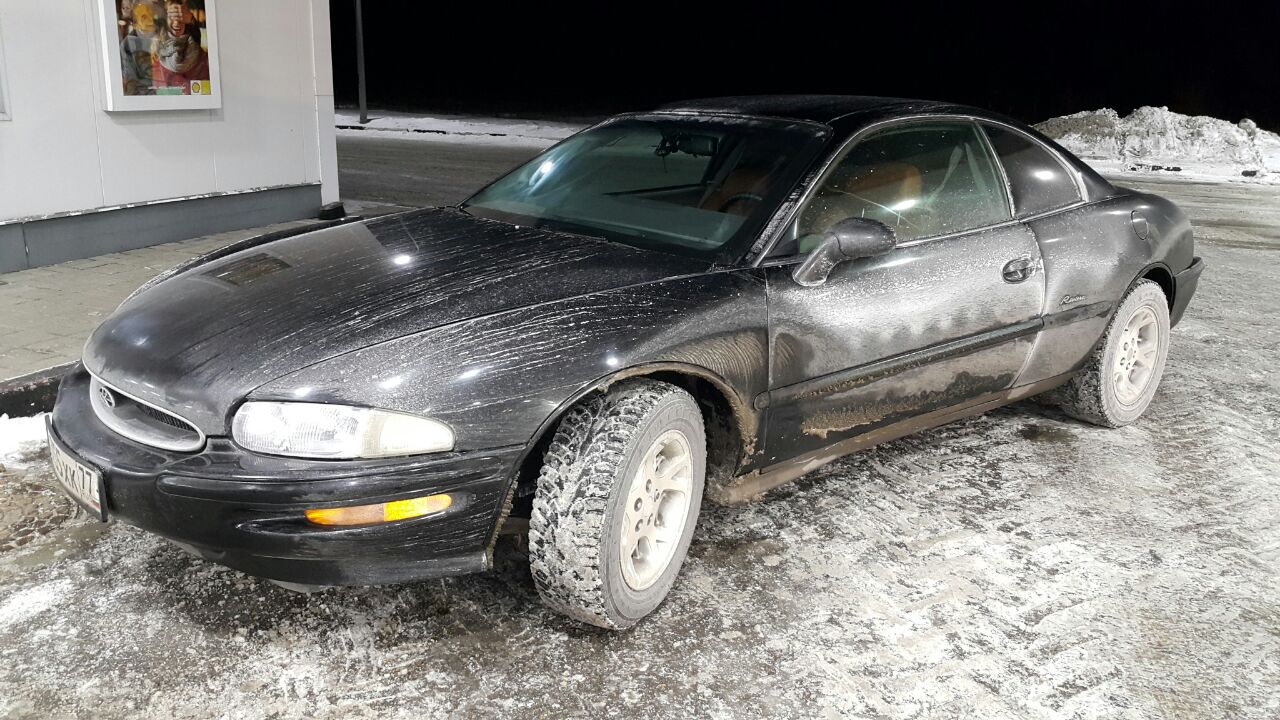

Сообщение DeepFrozen » 07 дек 2016, 10:20
Наконец-то приехал из покраски, отмахал вчера за один присест 700 миль (1130 км).
Трассы посыпают тем же говном, что и города :-/ По разводам химической грязи можно изучать течение воздушных потоков )

Сообщение Stranger16rus » 07 дек 2016, 11:34
Блин. Даже грязный очень красив!
