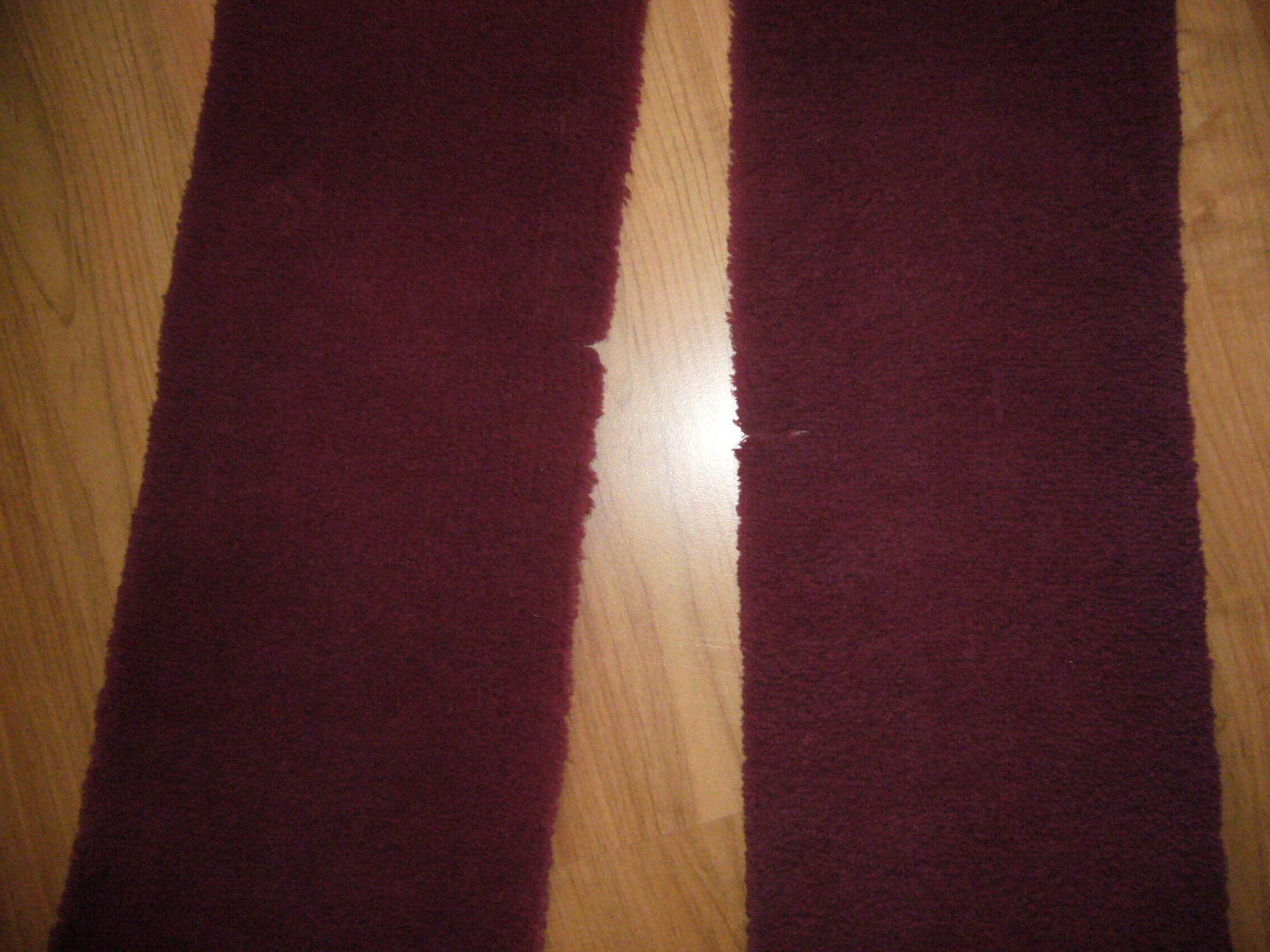

Ну и вот что вышло из Колиных дверных ковров. Стирку на 3 раза выдержали, думаю краска будет держаться..

Главное, что получилось не затравить кислотой, как предыдущие.
