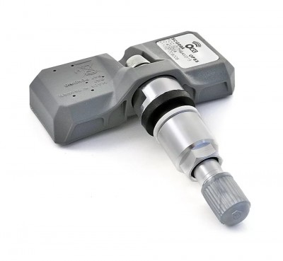

Датчик заканчивает свой жизненный путь.

В каком смысле какие? Обычные такие датчики давления в шинах. Выглядит примерно так.

я имею ввиду частоту на которой они работают и как их прописывать.
на Тахе в зависимости от года выпуска разные частоты и прописываются по разному на 8г путем спускания колес как то,а на 13г с помощью прибора.
GMS Terrain.2010.

За частоту не скажу, обычно датчики покупаются по ВИНу, а не путём подбора.
Можно купить неоригинал, Дорман например. Прописываются путём спустить/накачать.
