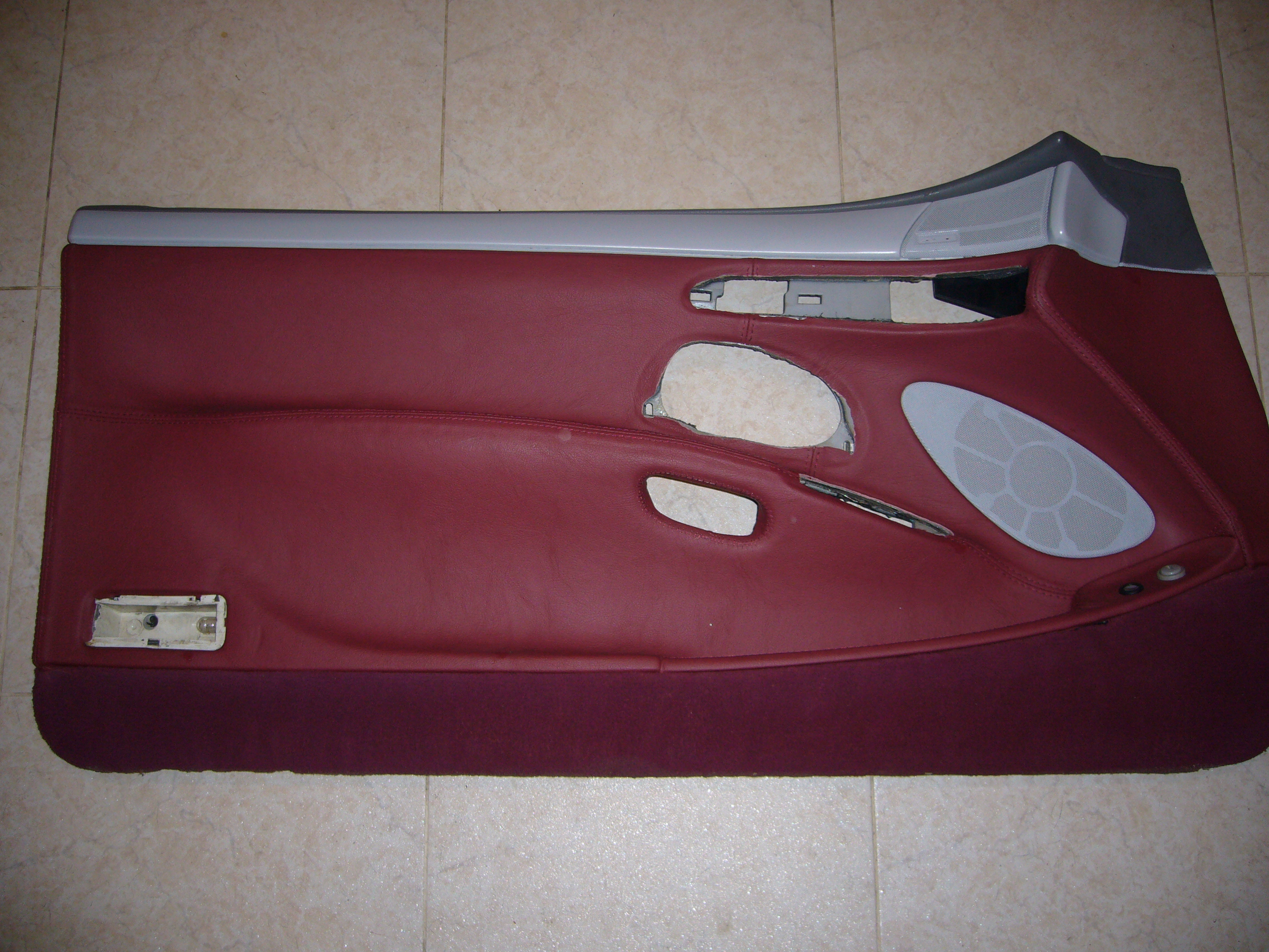

Только забрал заготовки для дверей. Их еще немного переделают.

Re: Вопросы от Махорки
Погоди а чего там серый пластик то, ты же его вроде покрасил под дерево?
- Maxopka
- Сообщения: 2663
- Откуда: Екатеринбург
Не, "под дерево" будут ручки и их окантовка. Ну и штатные детали, какие были. Сетки не покрасить так, да и перебор будет с "деревом"
Mark VIII 1995 - sold
Сетка динамика это понятно, но вот эта полоска серая не в кассу.
- Maxopka
- Сообщения: 2663
Какбэ объяснить: из дизайнерских соображений либо делать под дерево полоску, динамик, ценральную полоску панели приборов, либо как в моем варианте. Если все это будет в дереве - получится перебор, кмк. Плюс от этого штатного серого цвета совсем уйти не получится один хрен - ремни, пластик около ремней и тд по мелочам. Так что, увы.
Махорка ну раз назвался груздем...придется все переделывать по салону)) ремни перекрасить в бордо, пластик обтянуть или покрасить)
- Maxopka
- Сообщения: 2663
Тогда уж ковер надо было тоже красить
Хватит пока этого, дальше видно будет!
