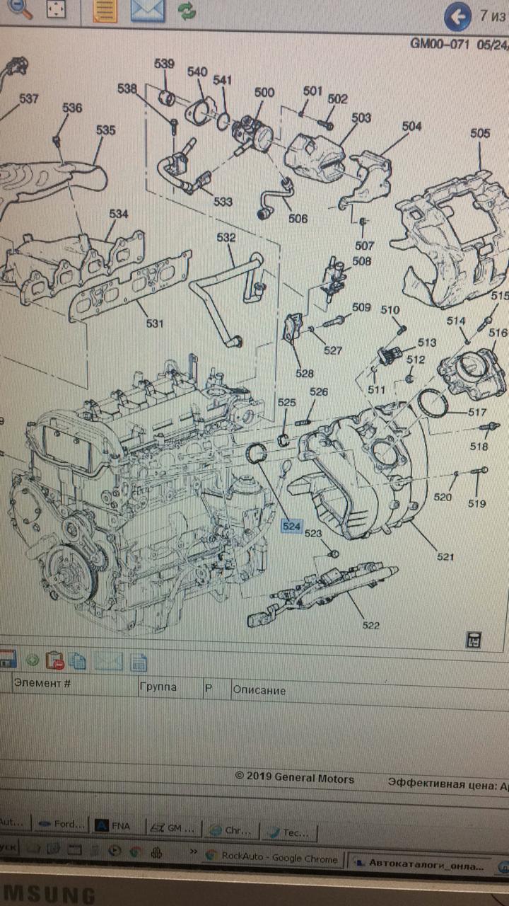

Всем привет!
Вопрос к Дмитрию не могу разобраться с прокладкой впускного колектора,там 4 колечка вроде нашел но доставка очень долго не могли бы скинуть номерок мож гле ближе есть.
GMS Terrain.2010.
- Сообщения: 49768
Re: GMC Terrain SLT-2 ( Терёма )
Привет
12628003 ( 4 шт )
12628003 ( 4 шт )
