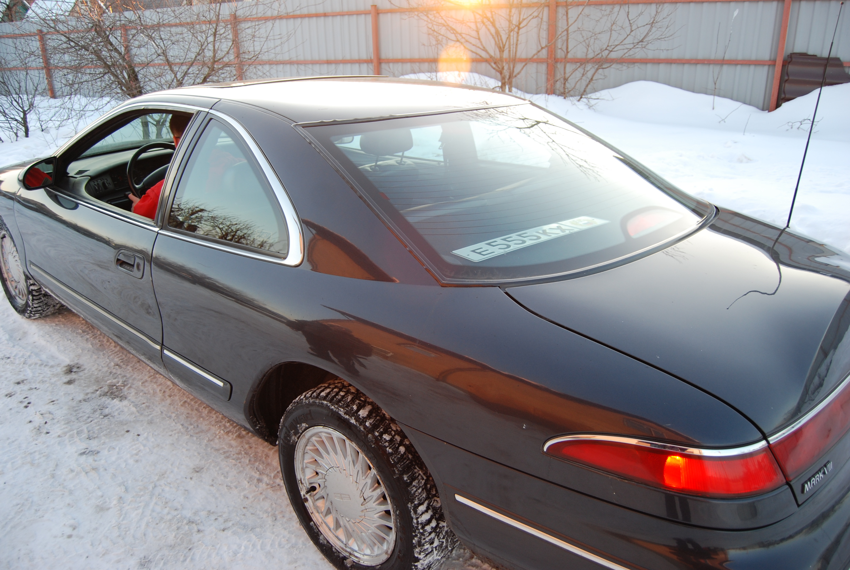

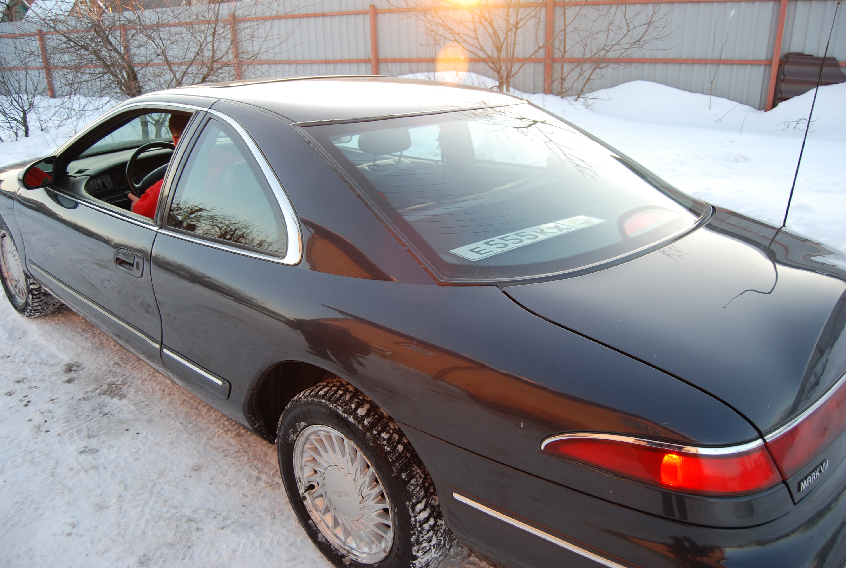

Сегодня отогнал Марсика Антону на Обручева.Будем снимать гидротранс-таков был вердикт маэстро по поводу "хрюканья".Снимем-посмотрим.Попутно хочу отревизировать стартер.Кстати,во втягивающем реально контакты почистить?Разбирал кто?

В россии всё реально...
А у машины всё как обычно: зад походу перекачан, резинка окна заднего ни к черту, рамочка стекла в водительской двери тоже. В остальном нарядненько...

Это почему не любить? Наоборот, у нас тут разбирается и чинится то, что в америции считается "только под крупноузловую замену" :)

Эдвард писал(а):Сегодня отогнал Марсика Антону на Обручева.Будем снимать гидротранс-таков был вердикт маэстро по поводу "хрюканья".Снимем-посмотрим.Попутно хочу отревизировать стартер.Кстати,во втягивающем реально контакты почистить?Разбирал кто?
за такое расположение номера сейчас лишают прав на 4 мес.

Сообщение Николай Пименов » 16 мар 2012, 10:25
А вот номер за стеклом действительно не катит. Опасаюсь также, что за номер сзади без подсветки скоро тоже лишать будут...
