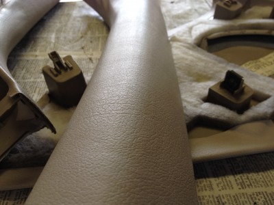

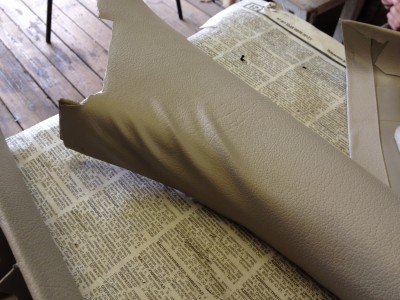

Это деталь, которая будучи обтянутой пролежала ночь в гараже.
После ночи.
После ночи.

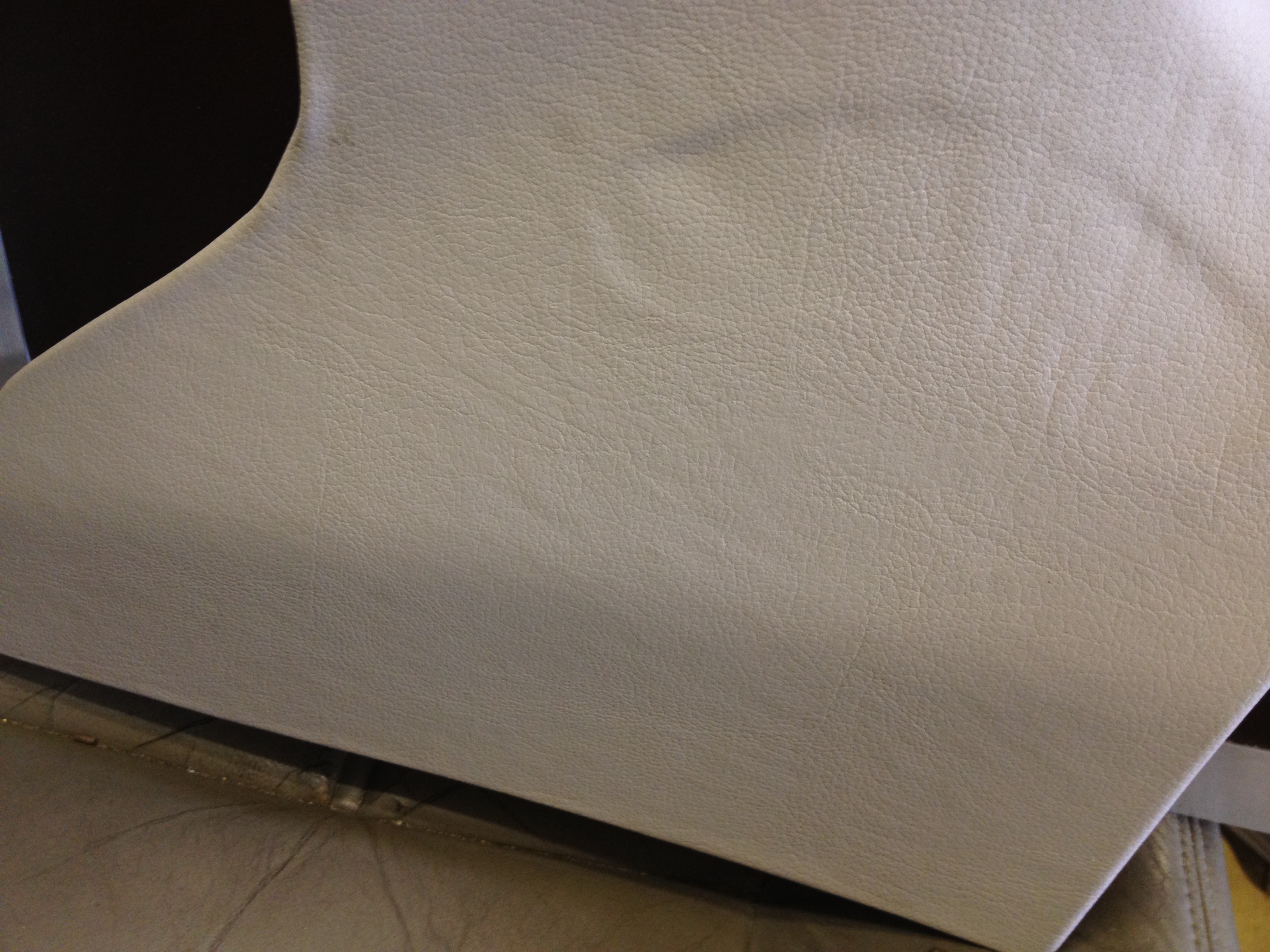

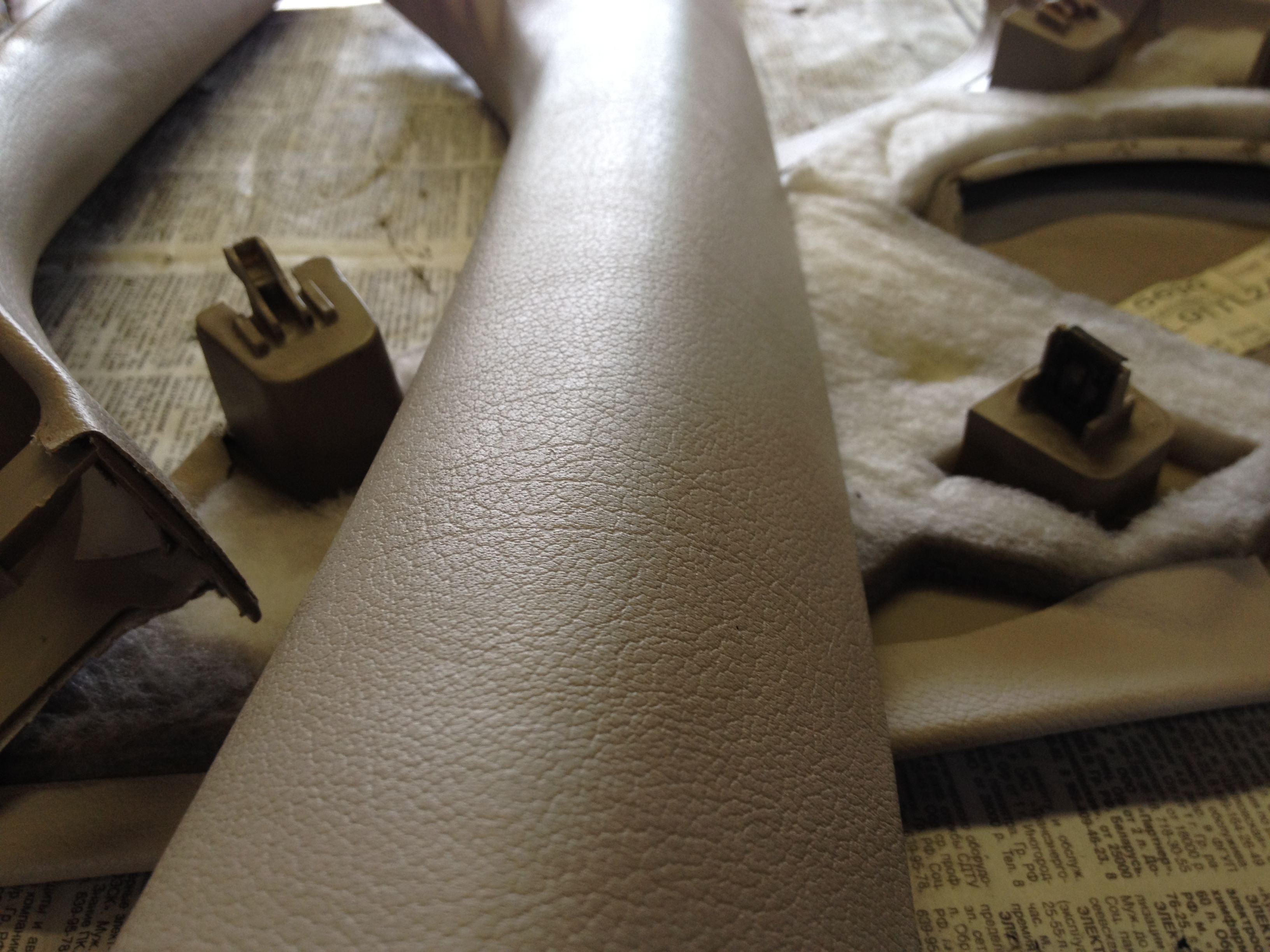

Вот такие неровности видны на обтянутых деталях из-за тонкого материала.
неровности 1
неровности 1
Неровности 2
Неровности 2

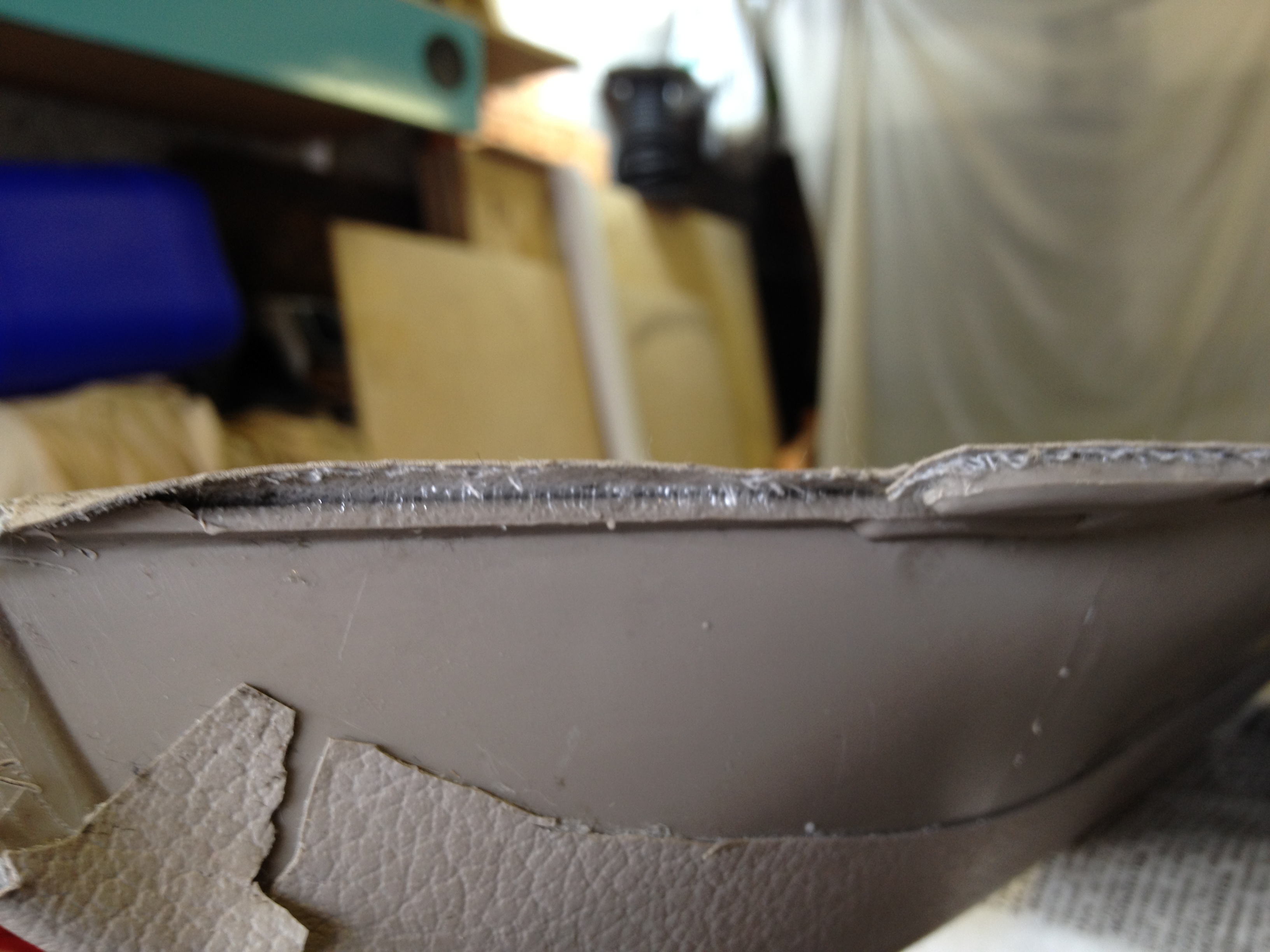

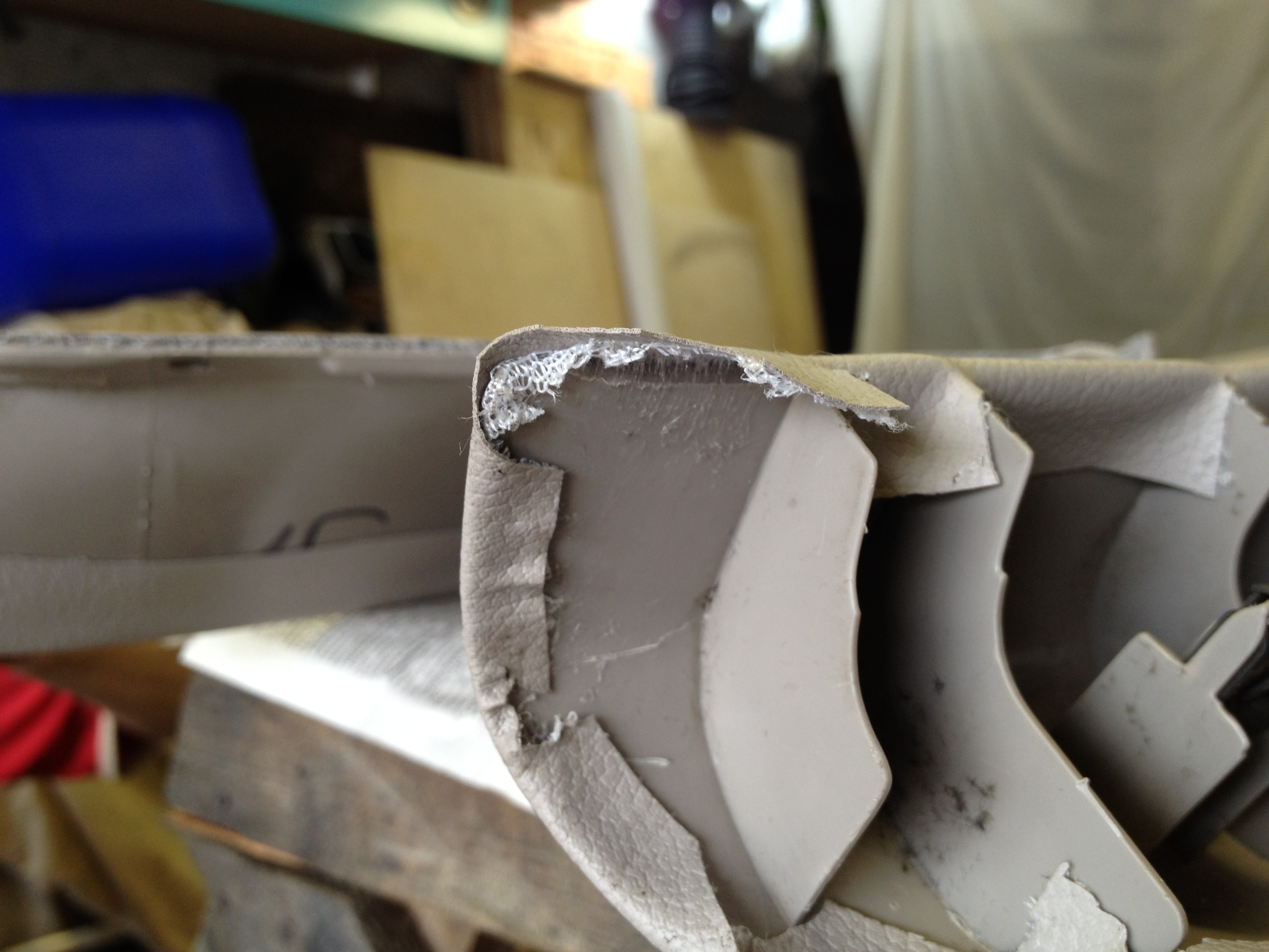

Отслаивание клеевого слоя на сгибах, точнее в местах напряжения материала.
Отслаивание клея
Отслаивание клея
Отслаивание армирующего слоя.
Армирующий слой
Армирующий слой
